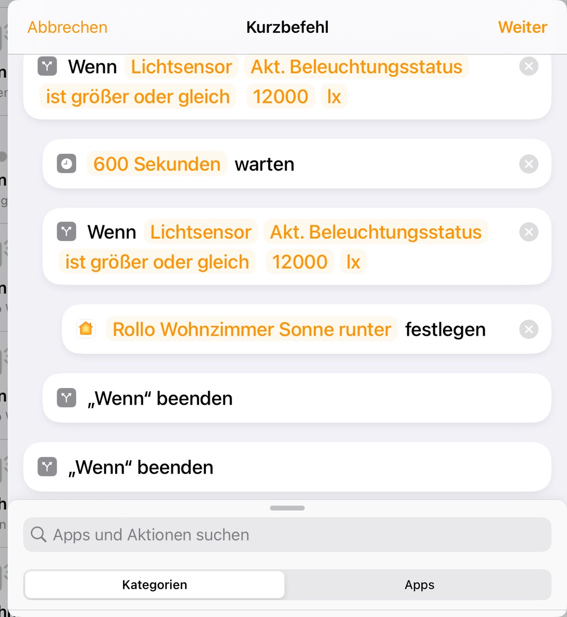

Von der Automation mal abgesehen: Du hast nicht vor, das Teil direktem Sonnenlicht auszusetzen, oder? Falls doch scheitert dein Vorhaben bereits an der Hardware.
Ok, a: was hakt an der Automantion? b: mag der eve motion kein direktes Sonnenlicht?
mal eine Frage an die Profies hier, kann das so funktionieren?

Bei mir sind alle Automationen mit Kurzbefehlen betroffen, weder der oben beschriebene
noch zb. „Rollo stop wenn Fenster auf“ funktionieren noch.
Hat schon jemand eine Lösung?
