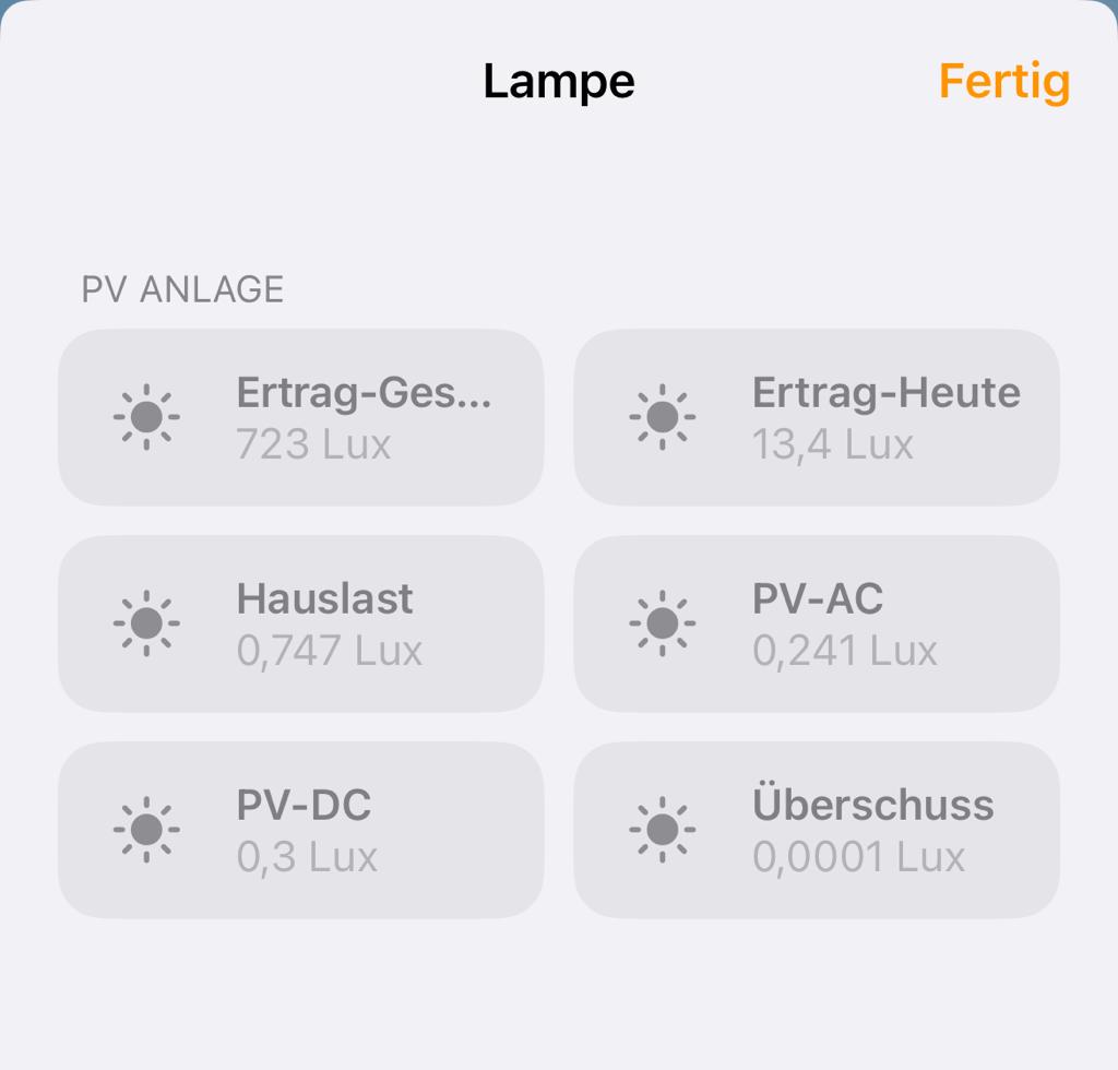

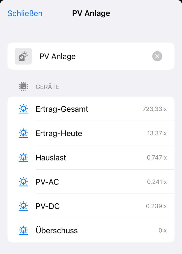

Patrick_ Das funktioniert super ! Ich kann nun meine Daten auslesen und in Homekit verwenden.
in der Home App sieht das folgendermaßen aus:
und in Controller für Homkit
Vielen Dank für die schnelle und unkomplizierte Hilfe Patrick.

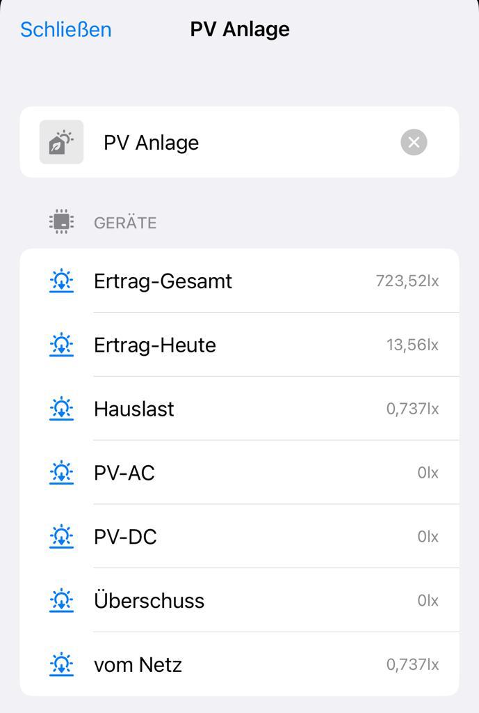

Könnte man noch negative Zahlen abbilden, so hätte man auch noch den aktuellen Netzverbrauch.😉

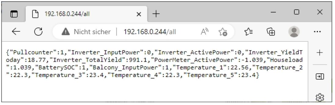

Diese Werte werden alle geliefert. Ich benutze allerdings den BOPV.mini dazu, der diese Daten wie oben im Screenshot bereitstellt. Du kannst den Wechselrichter aber auch über Modbus auslesen. Ich denke aber, dass das mit der Homebridge etwas schwieriger wird.
