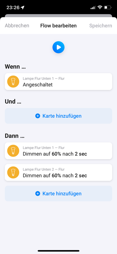

Ich möchte nach dem einschalten eine Lampe auf eine bestimmten Wert Dimmen z.B 60%. Meine Lampe Schaltet nämlich nach dem einschalten immer auf 100%.
Hab es mit einer erstellten Automation probiert. Wenn Lampe eingeschaltet dann Dimme auf 60%. Klappt soweit.
Aber schalte ich über einen Hardware Schalter (kein Smarten Schalter) die Spannung komplett weg. Erkennt die App nicht das die Lampe aus war. Das heißt beim wieder einschalten bleibt die Lampe wieder auf 100%
Hat jemand eine Lösung?
