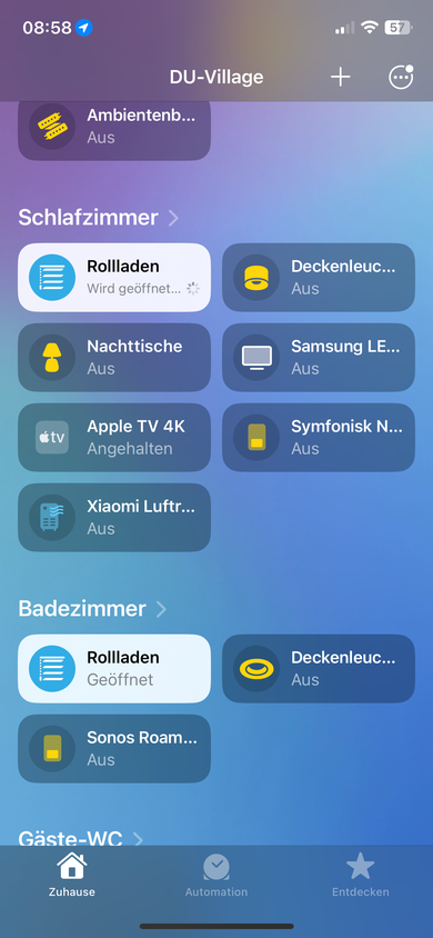

    seitdem ich fuer unsere Rollos von Shelly 2.5 auf Shelly Plus 2PM umgestiegen bin spinnt in Homebridge die Anzeige komplett. Teilweise koennen die Rollos dadurch nicht bedient werden...
    Über die Shelly App geht alles 100%, daher liegt der Fehler wohl bei Homebridge oder dem entsprechenden Plugin. Die Rollos sind in Homekit sichtbar, jedoch wird oft "wird geöffnet..." oder eine komplett falsche Prozentanzeige angezeigt. Dann ist automatisch das Rollo auch nicht erreichbar. Erst wenn ich das Rolle in der Übersicht anklicke und den schieber mit dem finger rauf und runter schiebe, fährt das rollo rauf bzw runter und reagiert fast umgehend.
    Automationen funktionieren somit auch so gut wie garnicht. ich füge mal einen screenshot bei.
    die vorherigen shelly 2.5 haben einwandfrei funktioniert bis alle durchgeraucht sind.
