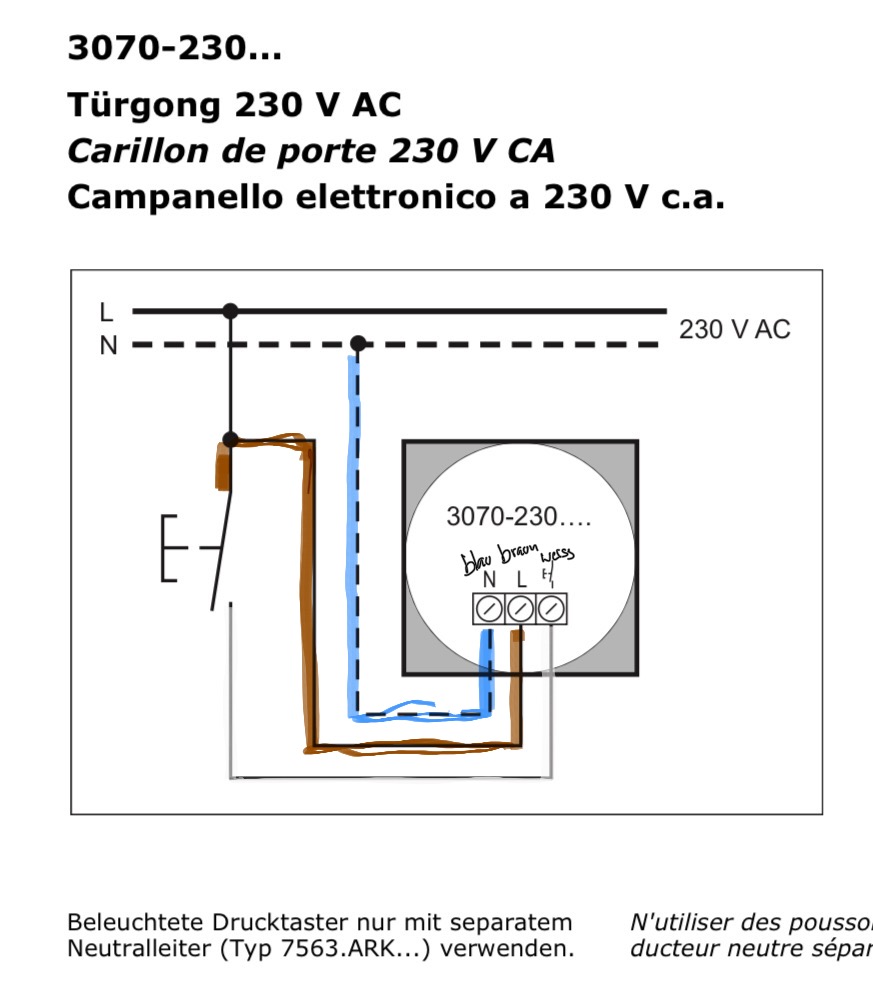

    Nachdem die Netatmo Video Doorbell bei mir inzwischen funktioniert, möchte ich hier noch einmal die Lösung für alle zusammenschreiben, die einen Feller 230V Gong damit ersetzen.

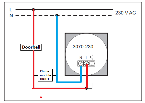

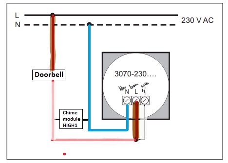

    Die Klingel und der Gong sind normalerweise gemäss IMG-1023 angeschlossen. Die Klingel bei mir mit dem braunen (L) und dem weissen Kabel (S), der Gong mit dem braunen (L), blauen (N) und weissen Kabel (S). Der Netatmo Support hat mir da Anschlussschema IMG-1026 zur Verfügung gestellt. Das Anschlussschema ist grundsätzlich korrekt, allerdings ist es nicht damit getan ist, nur das Gongmodul anzuschliessen. Ich musste das braune Kabel (L) von der Klingel lösen und abisolieren und dann die Anschlüsse L und S am Gongmodul mit einem Kabel überbrücken (siehe IMG-1000). Das entspricht am Ende dem Anschlussschema von Netatmo, wobei es eben wichtig ist, dass das braune Kabel (L) NICHT mehr mit dem Gong verbunden ist.

    Wir sind vor drei Monaten in einen Neubau eingezogen. Als wir eingezogen sind, haben wir einen Gong der Fa. Feller vorgefunden (siehe Anhang IMG-1023), den wir mit einer NVDB ersetzen wollten. Leider haben wir das Ding nicht zum Laufen gebracht. Nachdem Klingel und Gongmodul eingebaut waren hat die Klingel keinen Mucks gemacht, d.h. keine der LEDs hat irgendwie geleuchtet. Der Netatmo hat uns daraufhin ein Anschlussschema für die Feller Klingel zur Verfügung gestellt (siehe Anhang IMG-1026). Nachdem wir auch mit diesem Schema keinen Erfolg hatten, hatten wir nach Rücksprache mit Netatmo die NVDB zur Reparatur zurück an Amazon geschickt. Letzte Woche kam dann ein neues Gerät, da eine Reparatur offenbar nicht möglich war.
    Gestern haben wir dann mit einem befreundeten Elektriker einen weiteren Anlauf genommen. Dieser hat die Klingel an die beiden Drähte aussen angeschlossen, am Gong selbst die Leitung L (braunes Kabel) abgehängt, und dann die Anschlüsse L (braunes Kabel) und Schalter (weisses Kabel) überbrückt. Das Gongmodul hat er dann an die Anschlüsse N (blaues Kabel) und L (Brücke) gehängt (siehe IMG-1000 bzw. IMG-1024). Als wir dann die Klingel wieder mit Strom versorgt haben, haben die LEDs funktioniert und wir waren in der Lage über die Klingel den Gong auszulösen.
