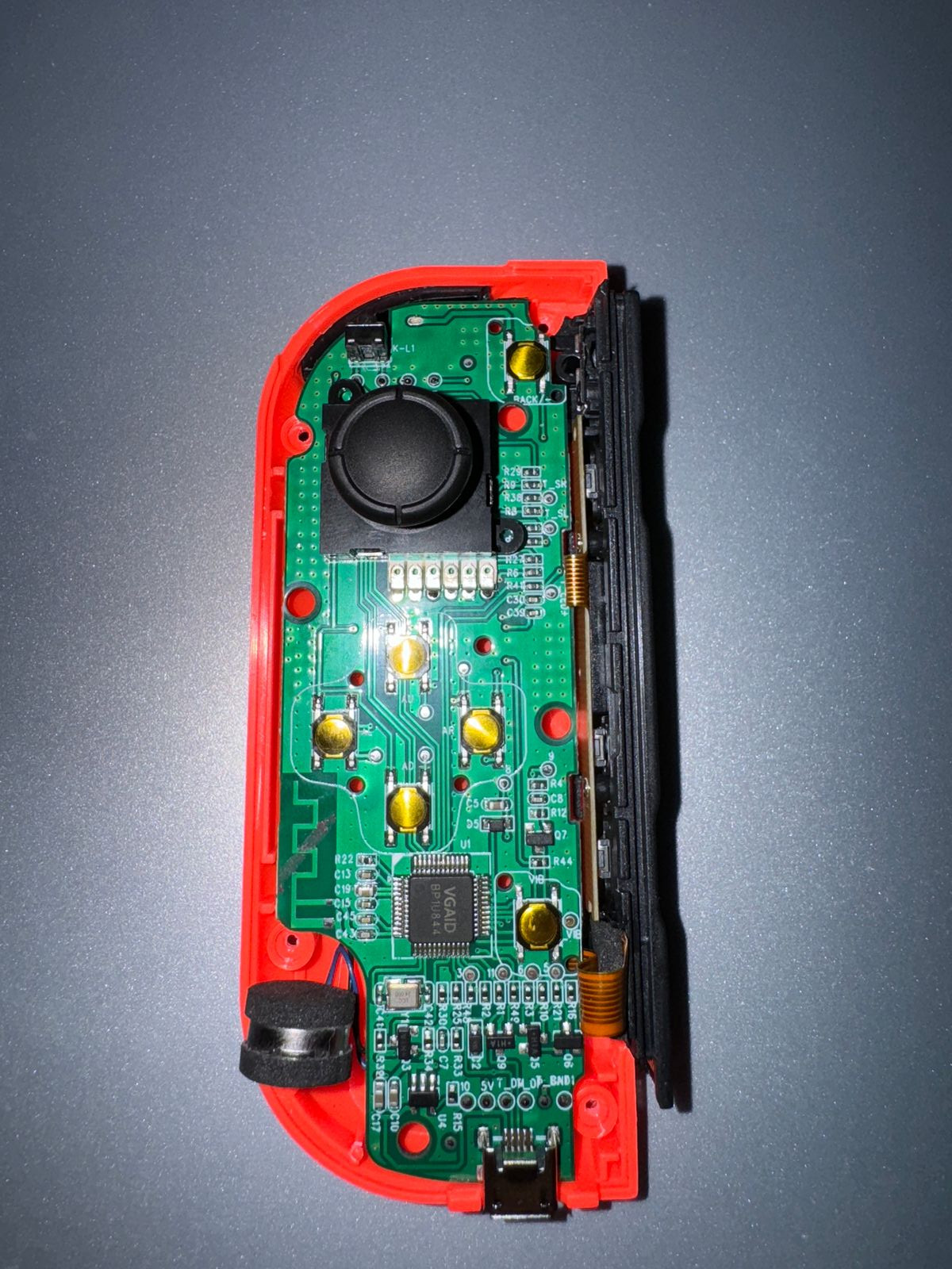

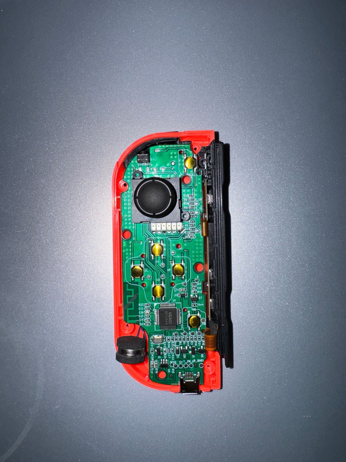

    Gefunden hätte ich nun einen Game-Controller, der zwar auf den ersten Blick zu funktionieren scheint, es auf den zweiten Blick jedoch wieder ein kleines Hindernis gibt.
    Gekauft habe ich den "Nintendo Switch / OLED Joy Con Joypad Gamepad Controller - Rot / Blau".
    Meistens verbindet sich das Gerät nach ca. 4-5 Sekunden mit dem Iphone und löst den Kurzbefehl aus. Das Problem ist noch folgendes:
    Ich habe 2 Drähte von der Haus-Automation bis zum Controller zur Verfügung. Den Akku habe ich entfernt und wollte den Controller per Micro-USB speisen (oder direkt an den Akku-Anschlüssen).
    Ist das Gerät ausgeschaltet und man speist am Micro-USB-Port oder am Akku-Anschluss das Gerät (per Koppelrelais der Hausautomation) schaltet das Gerät nicht selbständig ein. D.h. es muss nach dem Anlegen der Versorgungsspannung zuerst eine beliebige Taste gedrückt werden.
    Da dachte ich natürlich: Überbrücke ich doch einfach dauerhaft einen der Taster. Fehlanzeige! Der Controller schaltet dabei zwar automatisch ein, verbindet sich jedoch erst wenn der Taster losgelassen wird. Solange der Taster gedrückt bleibt, läuft das LED-Lauflicht ununterbrochen hin- und her.
    Zudem müsste nach dem Wegfallen der Speisung das Gerät sofort wieder ausschalten und sich vom Iphone trennen.
    Gibt es hier findige Freaks mit entsprechenden Bastelideen, um so ein Vorhaben (mit kompakten Massen) mit 2 Drähten zu realisieren?
