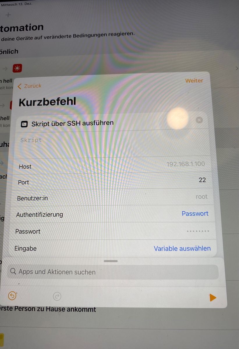

    Flip: Mann kann doch auch eine Automation erstellen "Automation für das Zuhause erstellen", dann "Wenn ein Gerät gesteuert wird", dann einen Bewegungsmelder zum Beispiel auswählen als Gerät, und dann "in Kurzbefehl konvertieren" klicken.
    Im folgenden Bild hat man doch die Möglichkeit ein Script anzugeben, das ausgeführt werden soll, siehe Bild.
    Kann man hier nicht ein angepasstes Script eingeben, wie Dieses wo Du in dem anderen Beitrag geschrieben hast?
    tell application "Shortcuts Events"
    run the shortcut "Fokus Schlafen an"
    end tell
    Allerdings wenn ich das eingebe stürzt die Kurzbefehle app ab,.... aber evtl. ist es nur eine Einstellungssache und man bekommt das hiermit auch hin?... anstatt die Variante zu nehmen mit Homebridge usw.
    Was denkst Du ? :)
