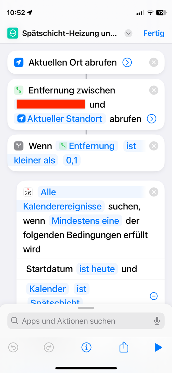

    Ich habe das ganze jetzt auch Ortung umgestellt und hoffe, es ist nicht zu Off Topic, ansonsten hier eine kleine Erklärung, wie das Funktioniert.
    Ort abrufen - sollte klar sein, das Handy checkt, wo man sich aktuell befindet, die genauigkeit ist einstellbar
    Entfernung messen: das ist quasi der Trick, der Aktion, man misst die entfernung, zu seiner Adresse und sagt, ab wann man "Zuhause" ist, man könnte somit halt auch seine Home Zone einstellen.
    Bei mir jetzt zb. ist Entfernung kleiner 0,1, wobei die Zahlen folgendes bedeuten:
    1 wäre 1km
    0,1 wären also 100 Meter
    bin ich also näher wie 100 Meter an meiner eingestellten Adresse, wird meine Automation ausgeführt.

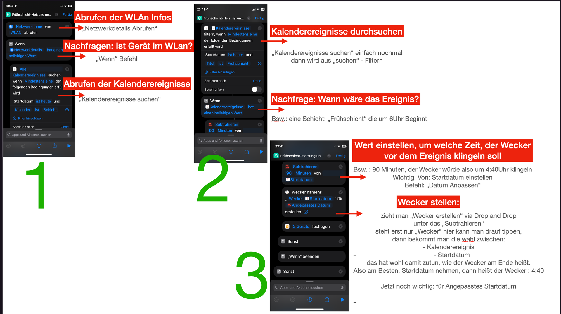

    danke dir Marcel_84, ich habe deine Antwort erst jetzt gesehen, wo ich es auch schon selber gefunden habe..

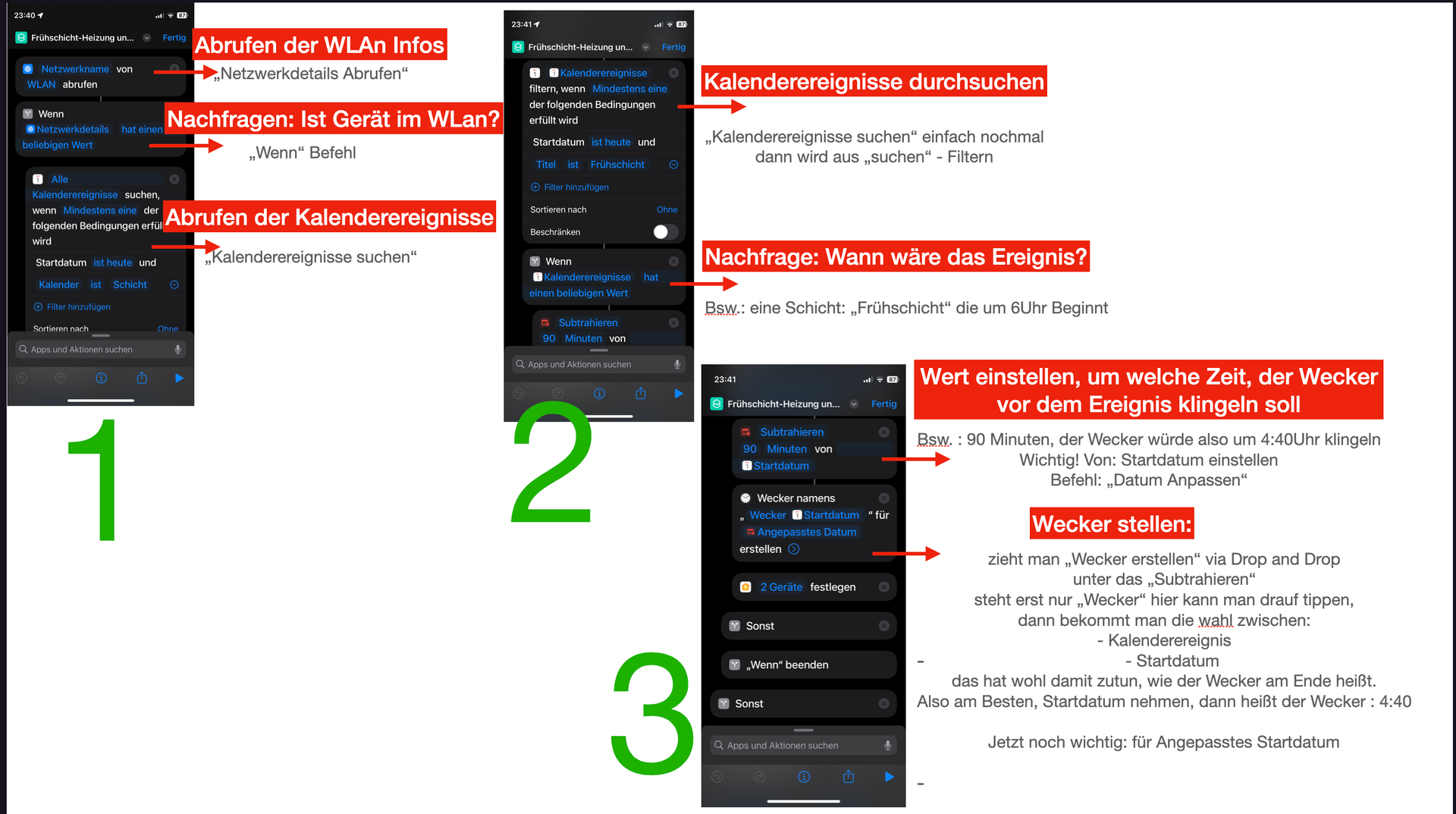

    und nein, man muss die SSID nicht eingeben, wenn man bei Netzwerkdetails angibt "beliebigen Wert"
    Anbei auch mal ein Dokument gemacht, wo ich auch erkläre, was genau die Eingabe bewirkt, so hätte ich mir das gewünscht und ggf. hilft es dem einen oder anderen ja weiter.

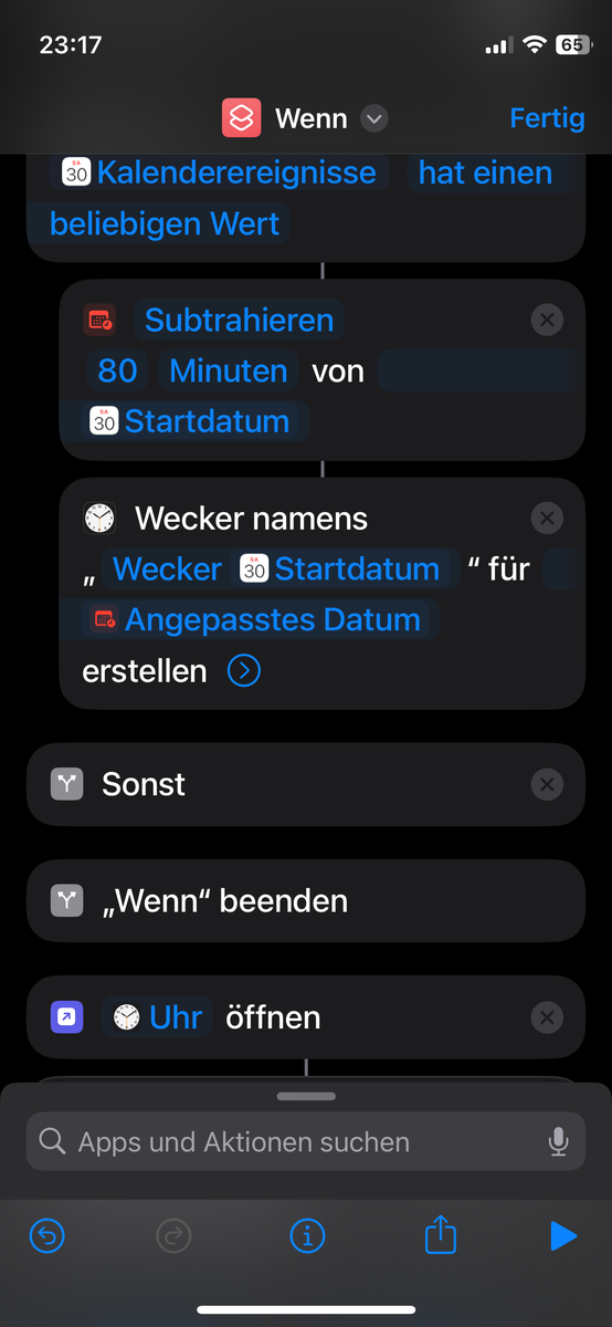

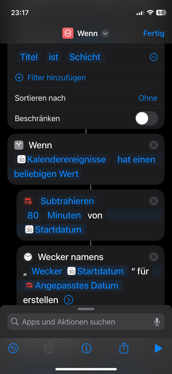

    Und ja, das mit dem Wecker stellen, zu einer x beliebigen zeit vor dem Ereignis in eine Kalender geht, hatte ich in einem Video gesehen und selber auch hin bekommen. Da müsste ich jetzt nur die heizung noch dazu nehmen.

    ich kenne mich zwar etwas aus, aber wenn jemand Fragt, wie lasse ich den Wecker stellen..zu sagen
    - Wecker stellen
    Das habe ich zwar die Tage in einem Youtube gesehen und würde ich hin bekommen, jedoch komme ich dann nicht weiter mit, das das ganze nur im Wlan passieren soll.

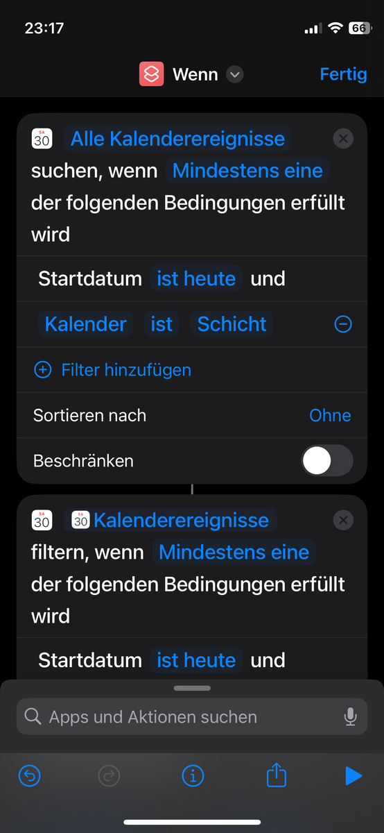

    wie würdest du denn eine Automation machen, für folgende Kritierien:
    - Wenn iPhone ist im Wlan
    - um 4:30Uhr kalender Checken, ob Ereignis ist: Frühschicht
    - Wenn ja:
    - Wecker Stellen auf 90min vor Ereignis Frühschicht
    - gerät Heizung steuern

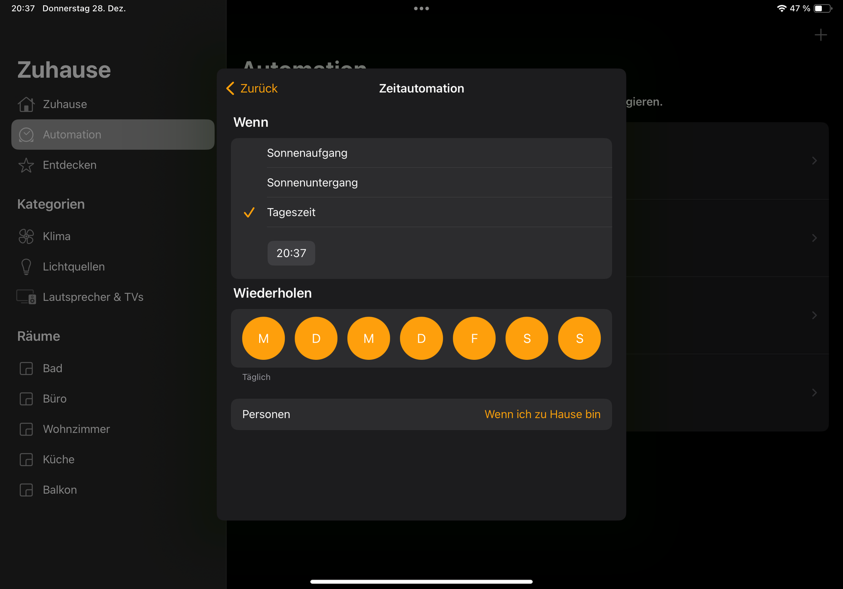

    Ok, dann fange ich mal so an. Es gibtja die "Persönlichen Automationen", die man jedoch nur auf den jeweiligen Geräten steuern kann.
    Sprich, eine Persönliche Automation ist am iPhone eingerichtet, dann kann ich etwas auch nur am iPhone daran ändern, wenn ich das in der Beschreibung in Homekit so richtig verstehe.
    Denn was du sagst, die Option "ist Gerät im WLan", kann ich nur in den Persönlichen Automationen einstellen.
    ich würde jedoch schon gerne die Option offen haben, von jedem Gerät was ändern zu können, also kommt ja nur die "Automation für das Zuhause" in Frage.
    Zu deiner Frage, woran es hackt, das versteh ich halt nicht, ich habe eben auch hin bekommen, einen Kurzbefehl in der Heim Automation aufzuführen.
    Jedoch ist beim testen garnichts passiert.

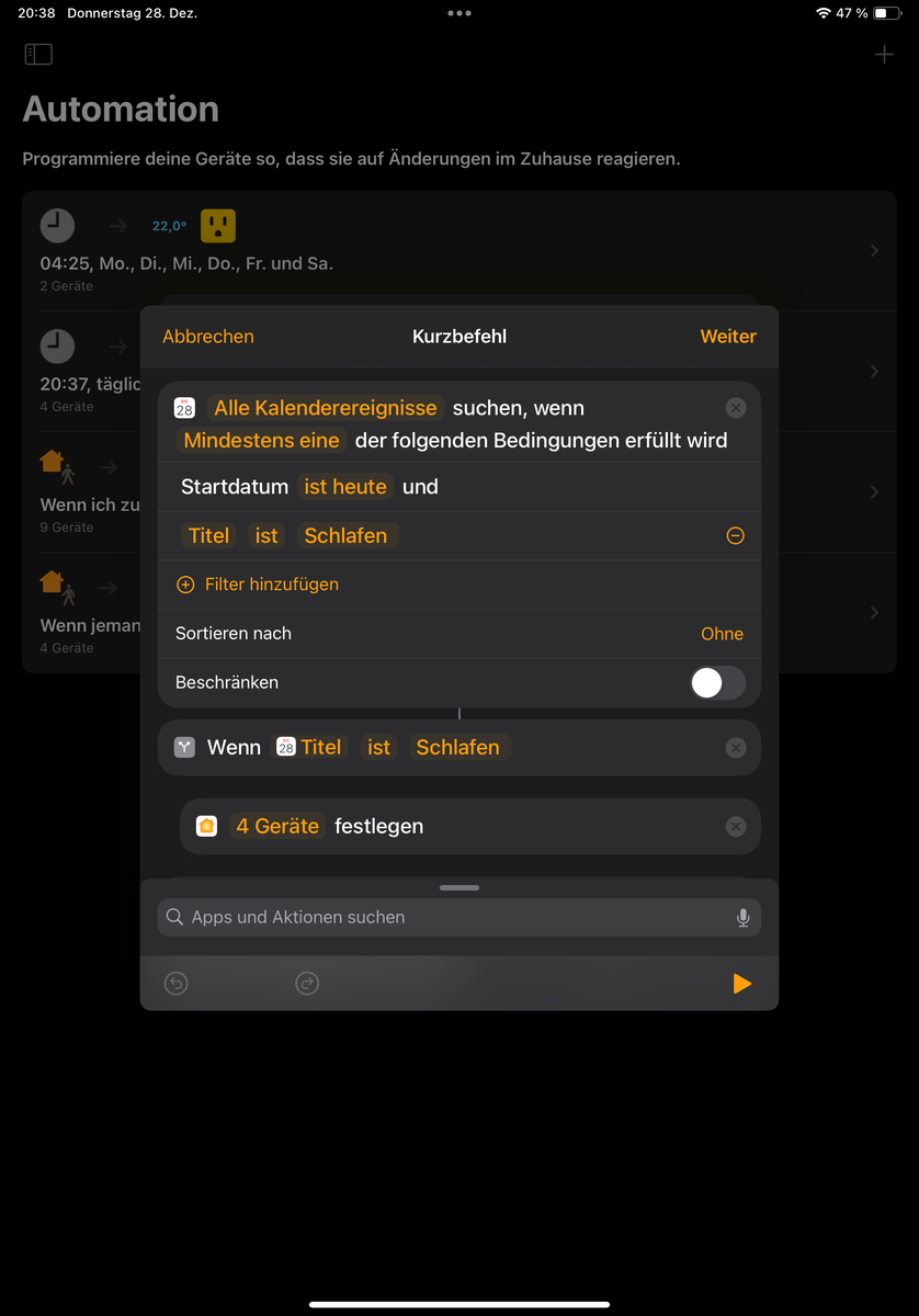

    hier mal Fotos, wie es aussieht.
    Das habe ich schon in einem Youtube gesehen, was du beschreibst.
    Das Problem: Kurzbefehle in eine Automation einbinden, geht nur bei persönlichen Automationen, wo ich jedoch nicht sagen kann, "führe aus, wenn ich Zuhause bin". Diese Option, sehe ich nur bei "Automation im Wohnbereich" und dort kann ich keine Kurzbefehle einrichten.
    Ich bin jedoch auch nicht auf der neusten Version von Homekit, dafür müsste ich meinen Mac Aktualisieren, was ich noch nicht möchte. (Auf dem Mac läuft Monterey)

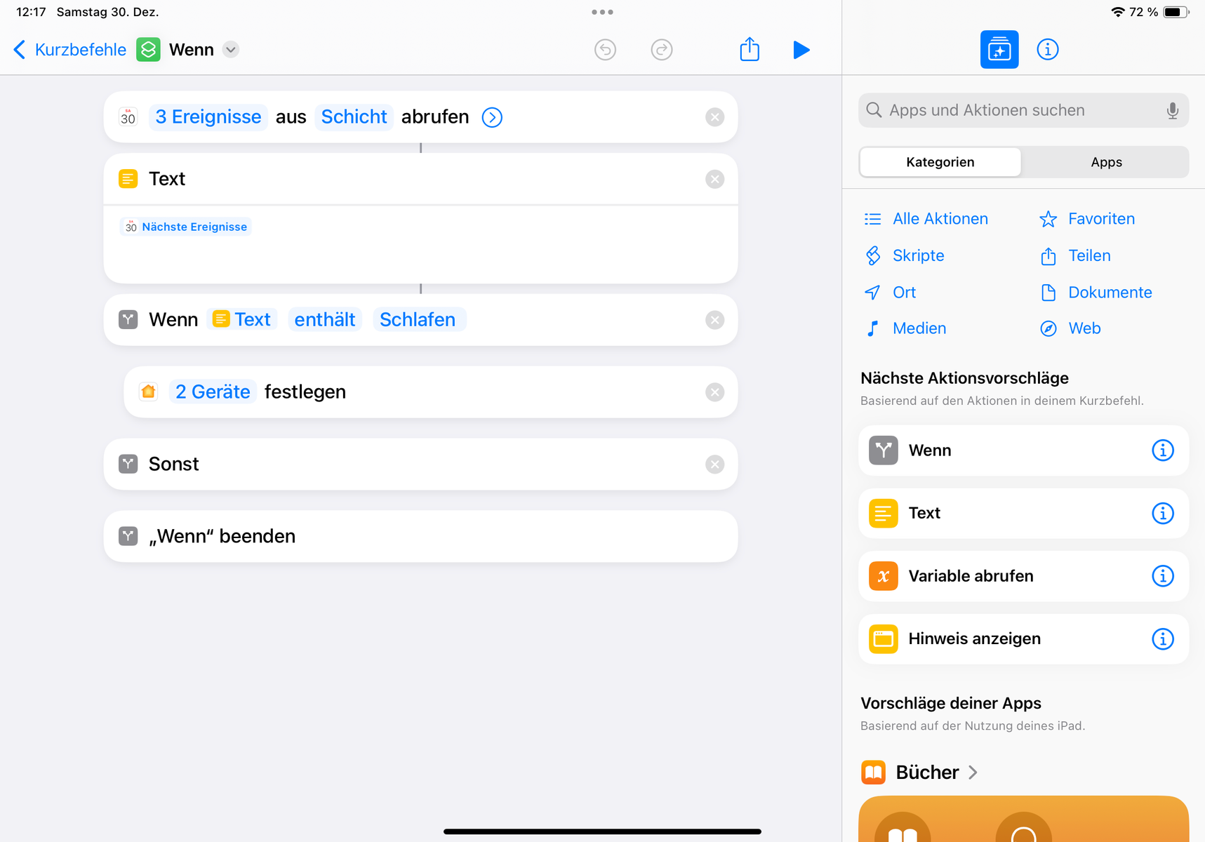

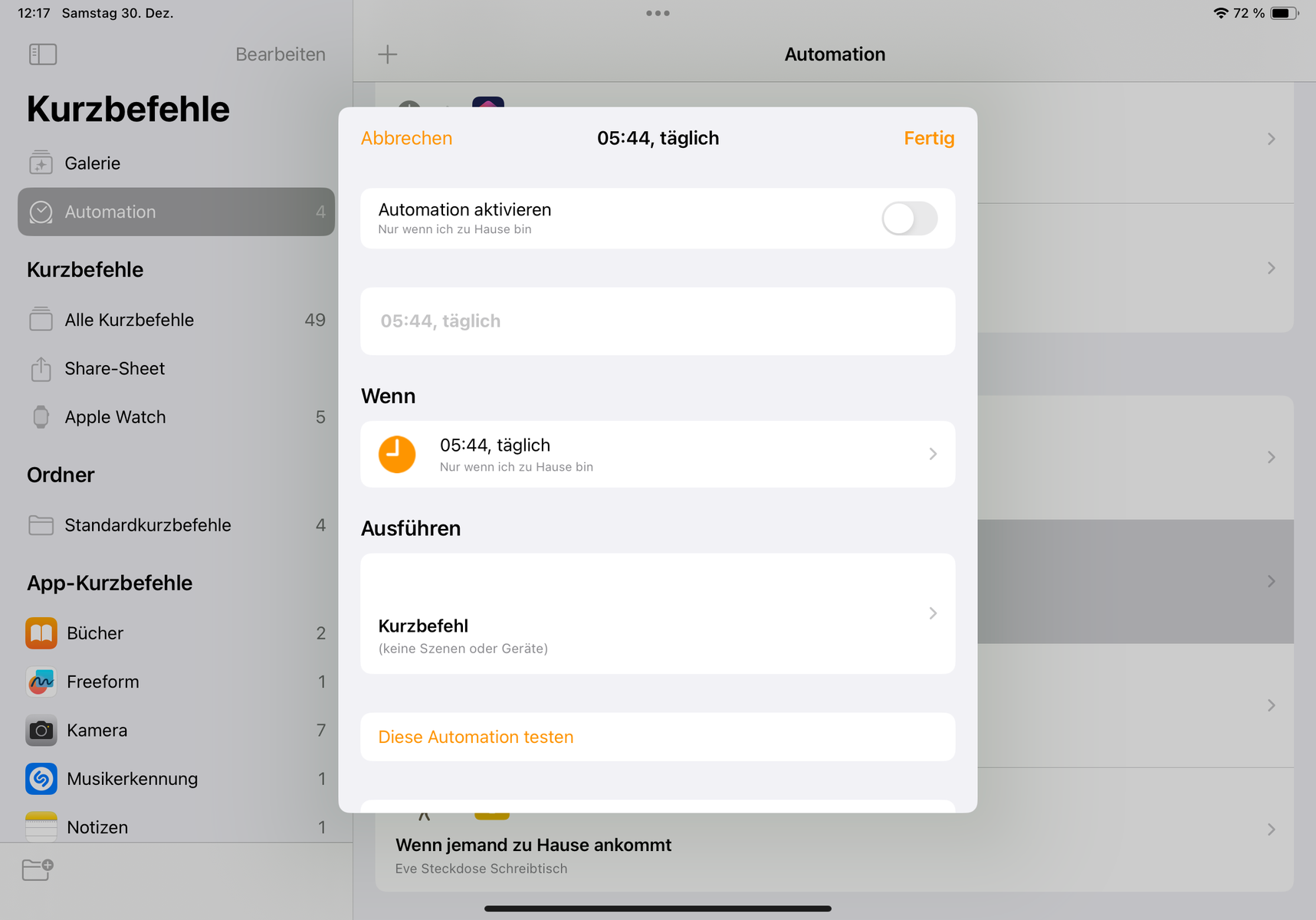

    Hi Zusammen,
    ich würde gerne eine ähnliche Automation wie Mpeff machen.
    Was soll passieren?
    Es soll, zu einer gewissen Uhrzeit, der Kalender durchsucht werden nach Ereignissen, hier zb. Schlafen.
    darauf hin, dann zb. Steckdose x ausscshalten und Heizung Runterfahren.
    Bis jetzt sieht es so aus, siehe Bilder, funktiiniert jedoch leider nicht, sieht jemand den Fehler?
