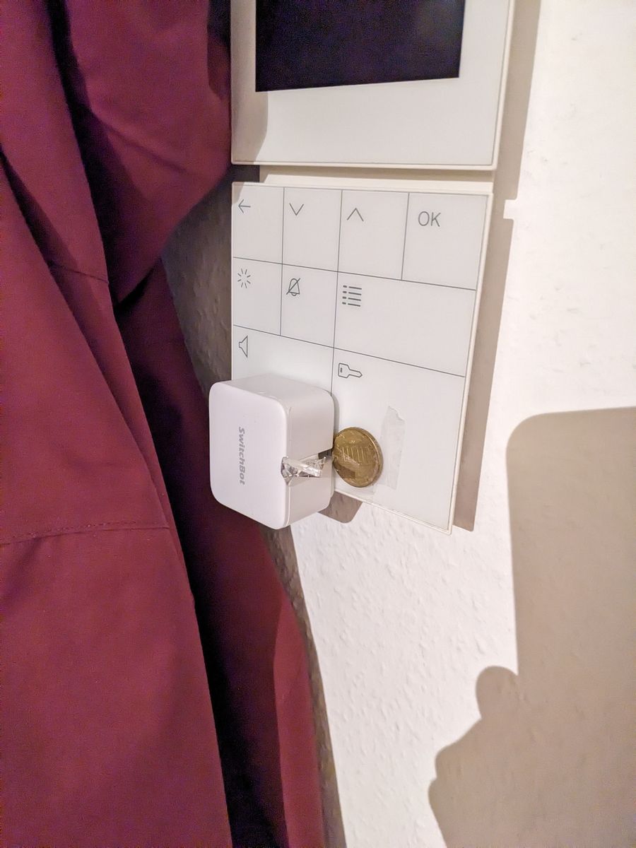

Habe es geschafft, du warst wirklich auf dem richtigen Weg.
Der Trick ist mit einem dünnen Alustreifen einen Kontakt zum Minuspol der Batterie zu bilden (Feder).
Ich hab es alles provisorisch mit Tesa geklebt und dann als größere Kontaktfläche eine 10ct Münze verwendet.
Funktioniert einwandfrei
