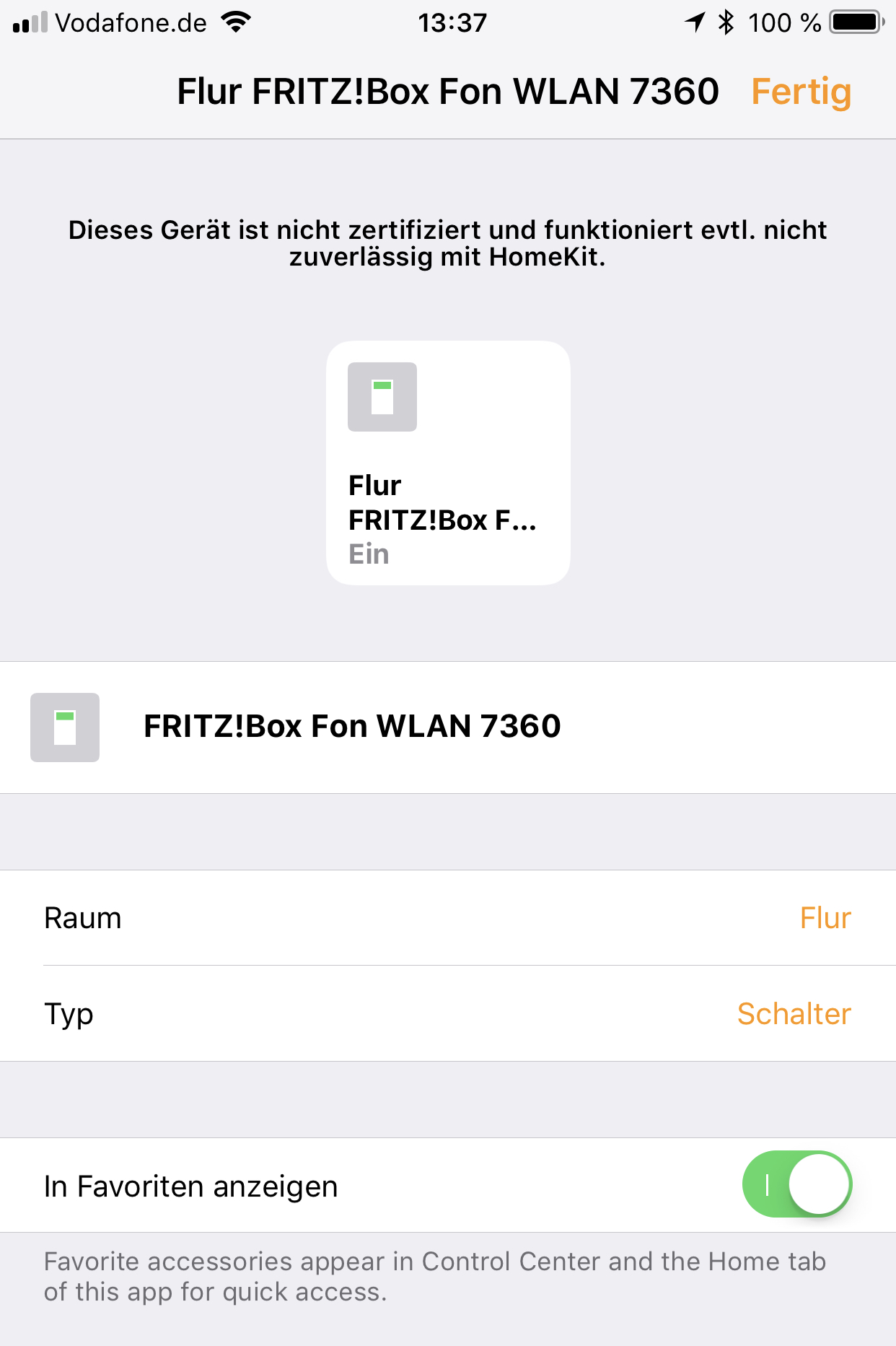

Alles klar. Jetzt hat es klick gemacht in meinem Oberstübchen.Hatte noch garnicht in der eve app auf den schalter geklickt
Bis jetzt alles wunderbar.
Nun kann das people plugin raus. "GOTT SEI DANK" ![]()
An dieser Stelle vielen Dank für das Plugin und deine Mühen![]()

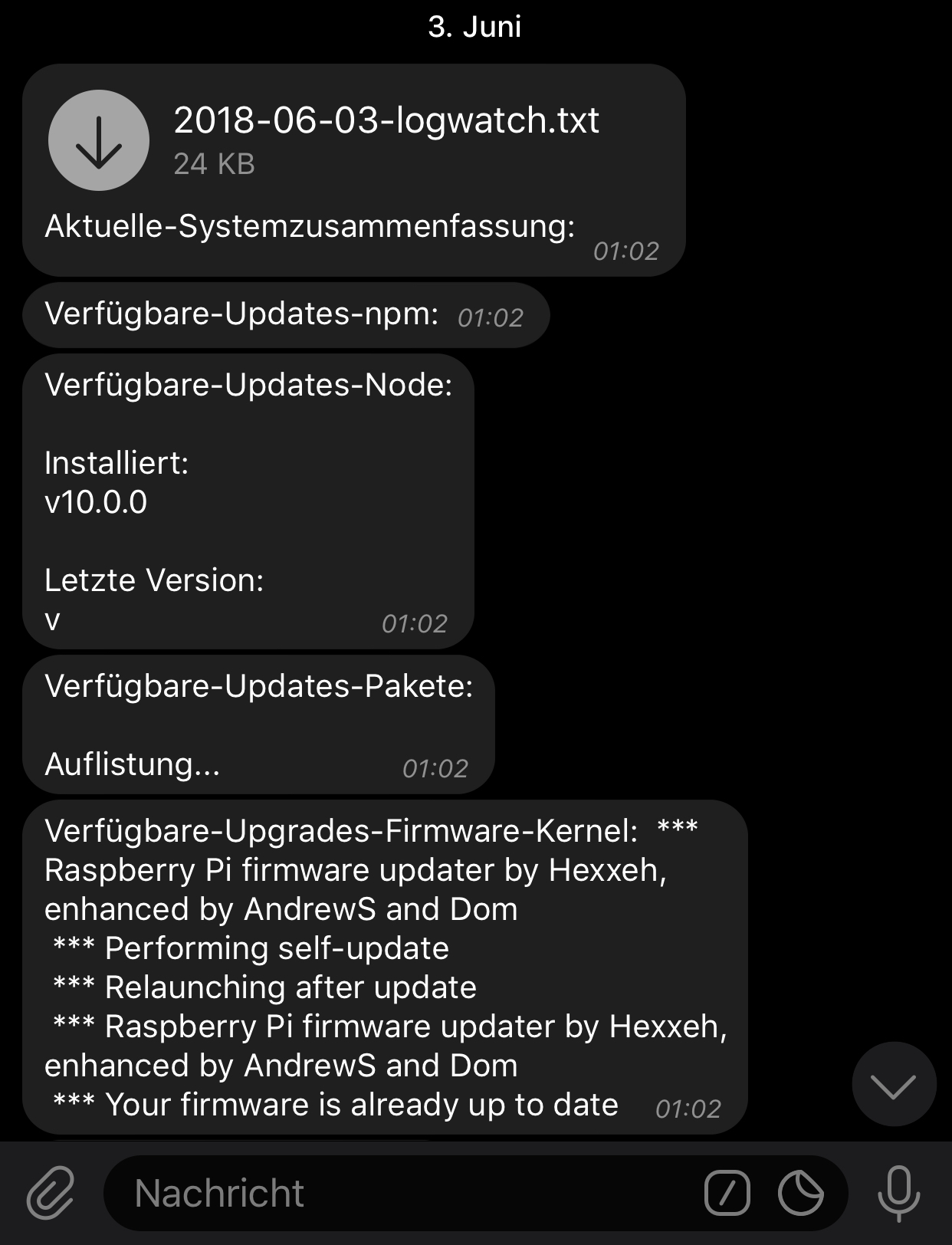

Habe gerad extra nochmal die logwatch.sh neu angelegt in version 0.1.4 und dann überall token und chatID eingetragen. (nur wo man soll
Dannach mit sudo /bin/bash /usr/local/bin/logwatch.sh wollte ich schauen ob nun alles geht.Aber pustekuchen.
Nur wieder bei Node letzte version zeigt er nix an ![]()
gebe ich auf meinem Pi denn befehl ein sudo n --latest kommt folgendes
pi@hbridge2:~ $ sudo n --latest
sudo: n: Befehl nicht gefunden
