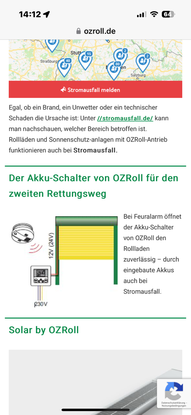

    Ich stehe aktuell vor der Herausforderung, dass ich alle meine Rollos über Bosch Rollladensteuerungen smart gemacht habe.
    Ich besitze in meinem Haus aber 2 OZRoll Accufix Taster für die Notrollos, welche normale Spannung von Außerhalb haben, durch ein Netzteil damit den 12V Akku aufladen und Signale an den Motor geben.
    Kennt ihr eine Möglichkeit über einen Aktor o.ä. dies in Homekit einzubinden? Der OZRoll Kundenservice meinte etwas von Mediola und Everhome. Beide Systeme sind mir unbekannt und ich wüsste nicht wie ich das einbinden könnte.
    Anbei auch noch der Plan wie das ganze angeschlossen ist.
    Vielen Dank für eure Hilfe!
