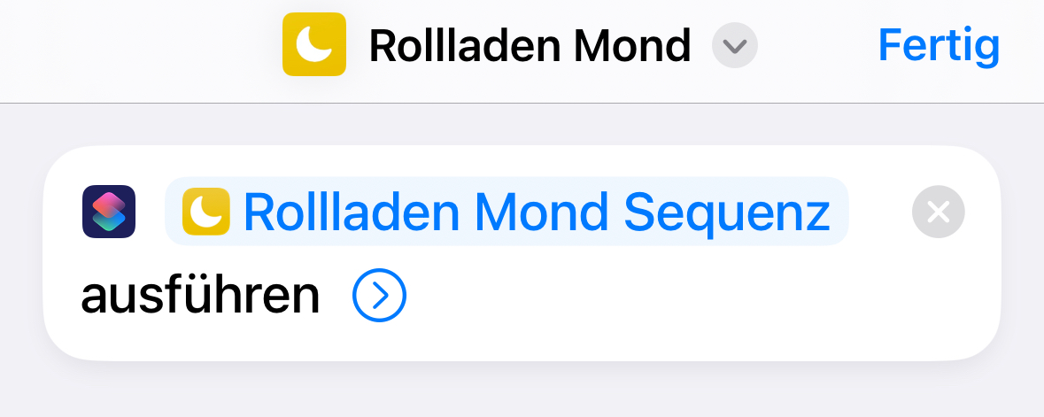

ich gebe zwar zu, dass der Thread schon etwas älter ist, aber ich bin heute auf das gleiche Problem gestoßen – und habe zumindest einen bei mir (iOS 17.6) funktionierenden Workaround gefunden:
Wenn man den problematischen Kurzbefehl mit einem zweiten Kurzbefehl startet, so funktioniert es bei mir auch mit Siri einwandfrei.
Nachtrag am Morgen danach: was gestern noch einwandfrei funktionierte, zeigt heute Morgen den bekannten Fehler – ich kann es mir nicht erklären…
Und noch ein Nachtrag zum Nachtrag: ich bekomme zwar eine Fehlermeldung vom HomePod, die Kurzbefehle werden aber dennoch korrekt ausgeführt, während bei Siri am iPhone die Fehlermeldung kommt und der Kurzbefehl danach abgebrochen wird.
