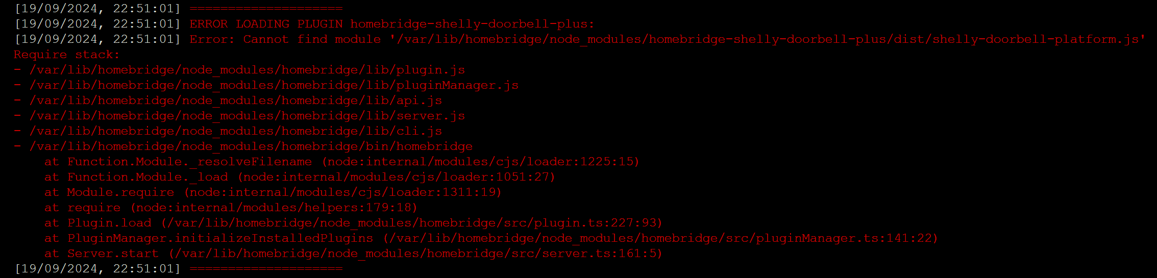

Nur ist diese leider nicht released worden. Ich habe sie dann versucht trotzdem zu installieren bekomme aber folgende Fehlermedung.
Installiert hab ich hier als user pi "npm install github:JuJuFX-dev/homebridge-shelly-doorbell"
in der Installation fehlt mir dann der komplette /dist Ordner.
im Ursprünglichen Plugin war er aber vorhanden.
Wenn ichs als user root istalliere kommt folgendes.
ich weiß leider nicht wie ich jetzt weiter vorgehen kann.
Ist das Plugin einfach nicht fertig oder muss ich da nur irgendwelche Datein kopieren.
