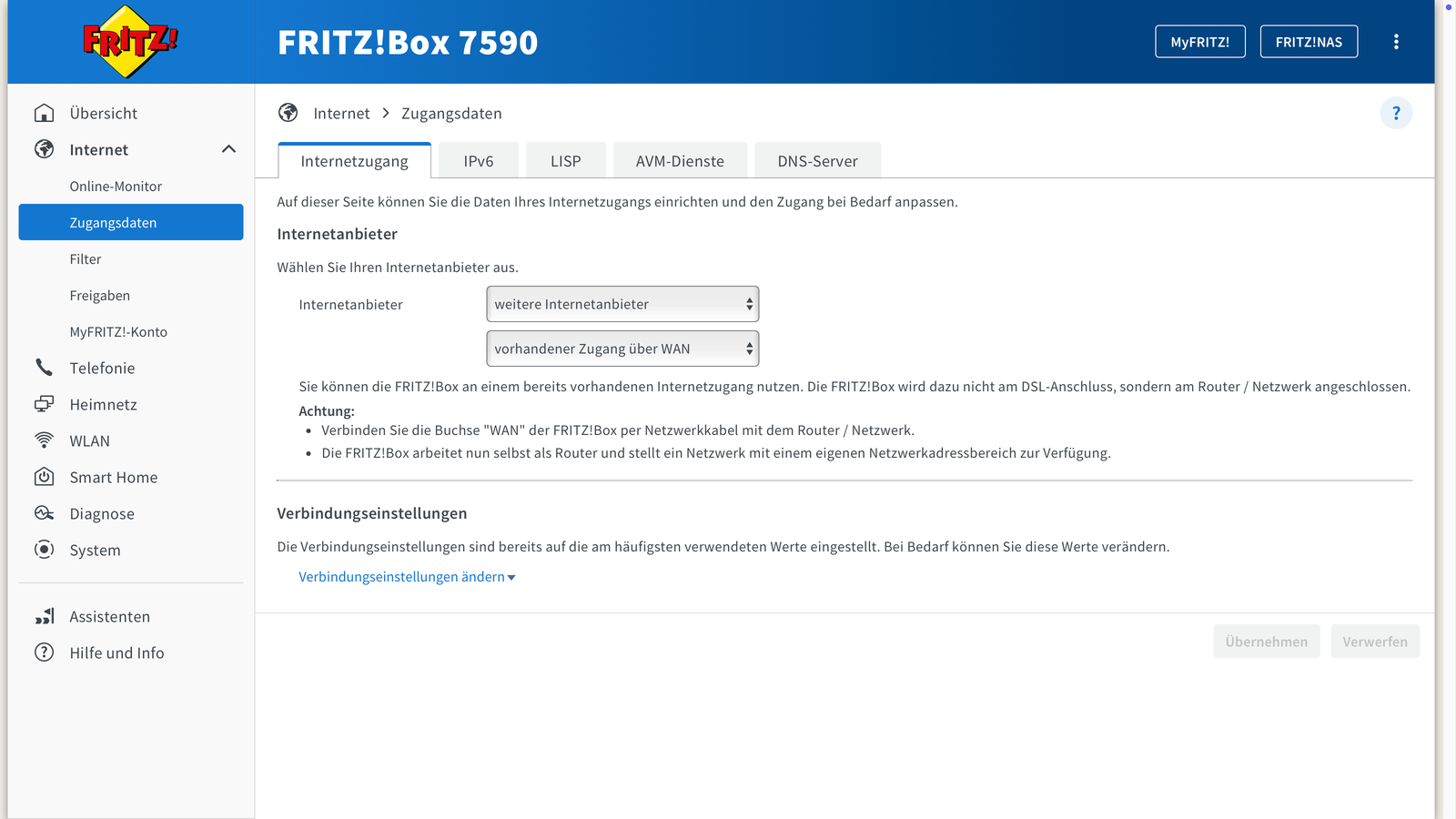

Mein Lösungsvorschlag ist, ein separates Wlan Netzwerk aufzubauen. Wan Anschluss des 4060 entsprechend verbinden. siehe Dateianhang
