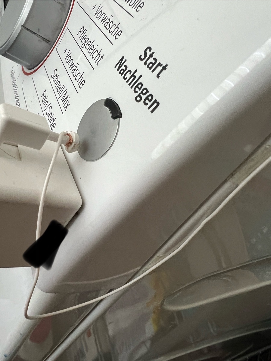

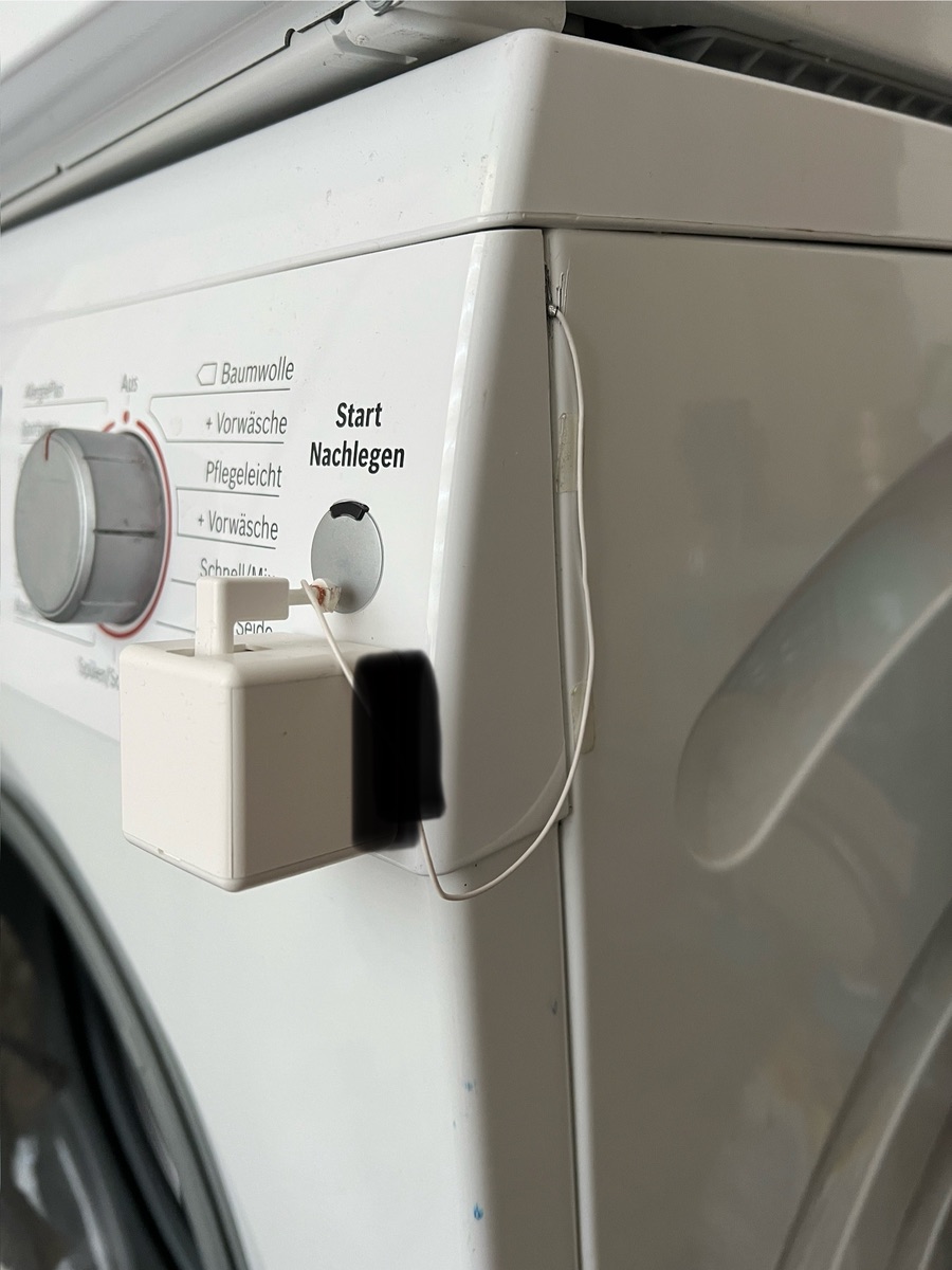

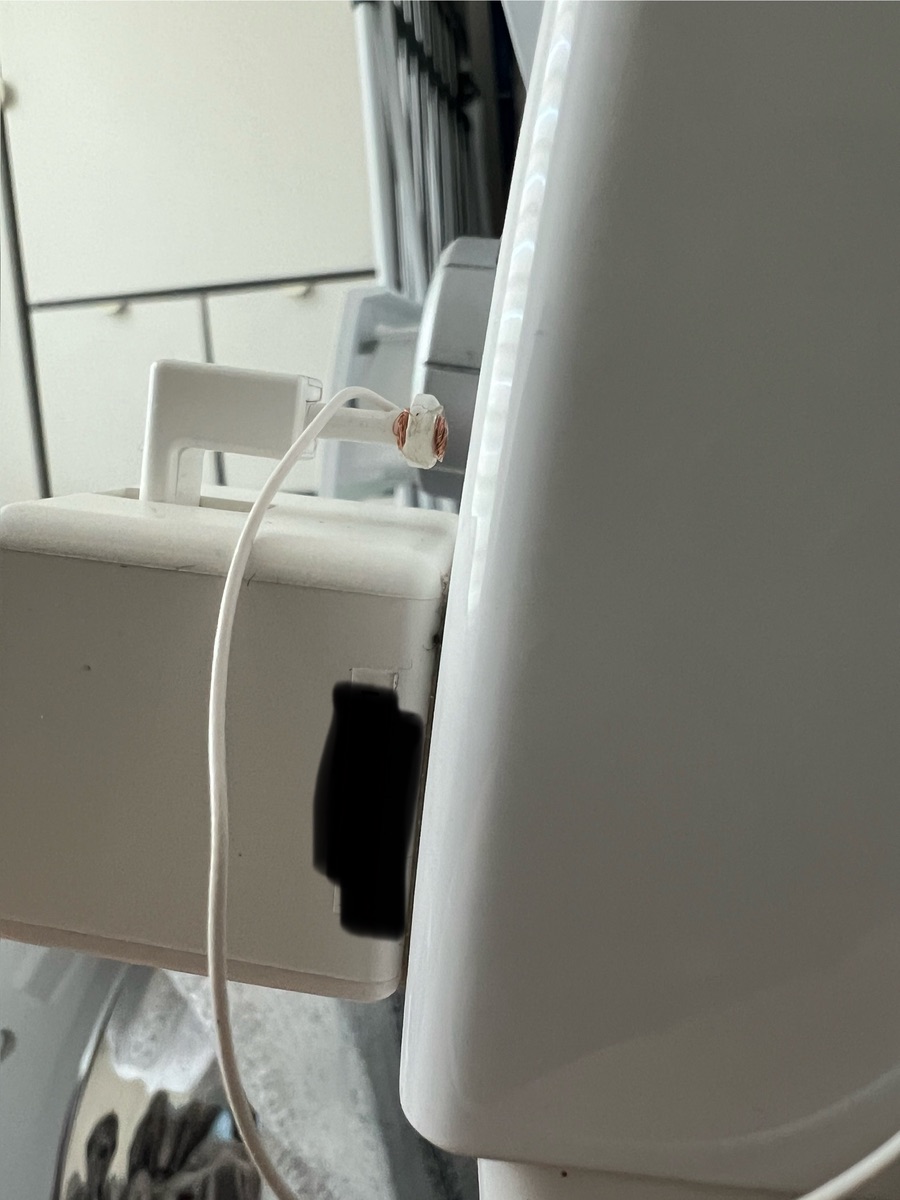

Suche Material um einen Touch-Button zu drücken Minibird 28. Dezember 2024 Habe den Fingerbot mit einem dünnen Kabel umwickelt und dann zum Gehäuse der Waschmaschine gelegt( Erdung) fertig.Die Farbe am Gehäuse vorher etwas blank machen
