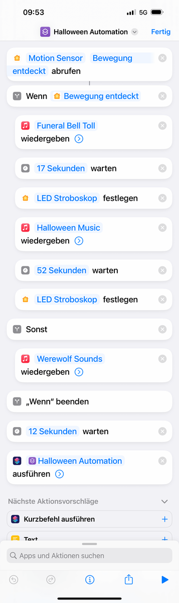

    ich versuche dieses Jahr meine Halloween Installation/Dekoration ein wenig zu automatisieren.
    Was ich erreichen möchte ich folgendes:
    - WENN Bewegungsmelder erkennt Bewegung, dann:
    --- Lied 1 abspielen
    --- 17 Sekunden warten (Lied spielt also nur 17 Sekunden, bis die nächste Aktion gestartet wird.)
    --- LED Stroboskop einschalten (Startet also bei Lied Nr. 2)
    --- Lied 2 abspielen
    --- 52 Sekunden warten (Lied spielt also nur 52 Sekunden, bis die nächste Aktion gestartet wird.)
    --- LED Stroboskop ausschalten
    - SONST:
    --- Spiele Lied 3
    - WENN beenden:
    --- 12 Sekunden warten
    --- Rekursion des Kurzbefehls
    Das funktioniert soweit erstmal super, aber ist nicht ganz das was ich eigentlich will, denn was ich nicht optimal finde ist:
    Lied 3 muss ich auf 12 Sekunden kürzen, damit die Rekursion wieder startet und der Bewegungsmelder erneut prüfen kann, ob es Bewegung gab.
    Ich hätte gerne, dass ich Lied 3 vollständig in Endlos-Schleife solange abspielen kann, bis der Bewegungsmelder erneut Bewegung erkennt und dann sofort der WENN-Teil ausgeführt wird, ohne auf den Ablauf der 12 Sekunden zu warten.
    Habt ihr dazu Ideen?
    HomeBridge ist vorhanden, falls ich hier noch irgendwelche DummySwitches benötigen sollte.
    Lieben Dank vorab!
