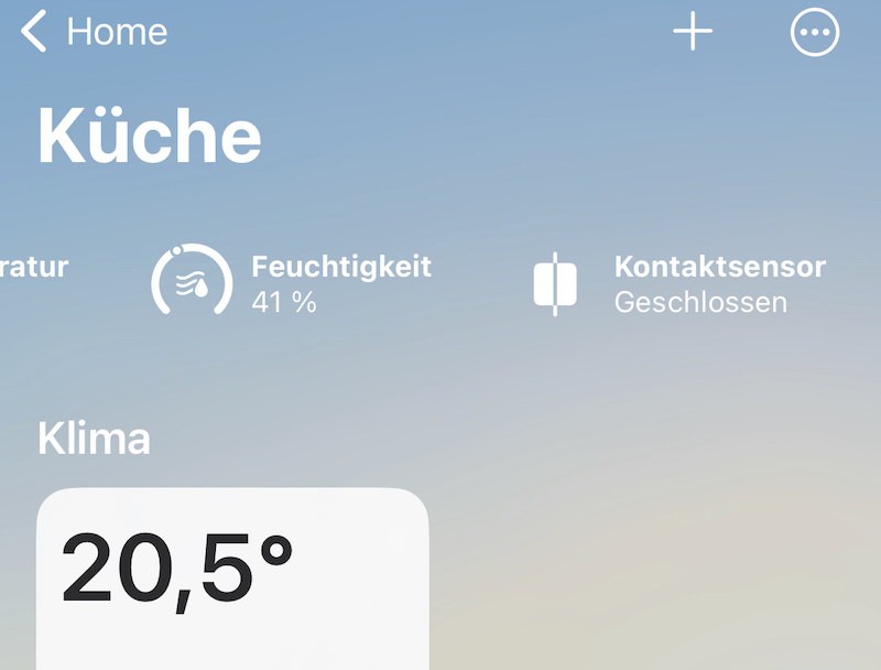

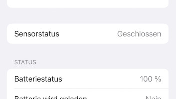

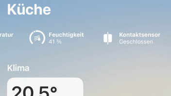

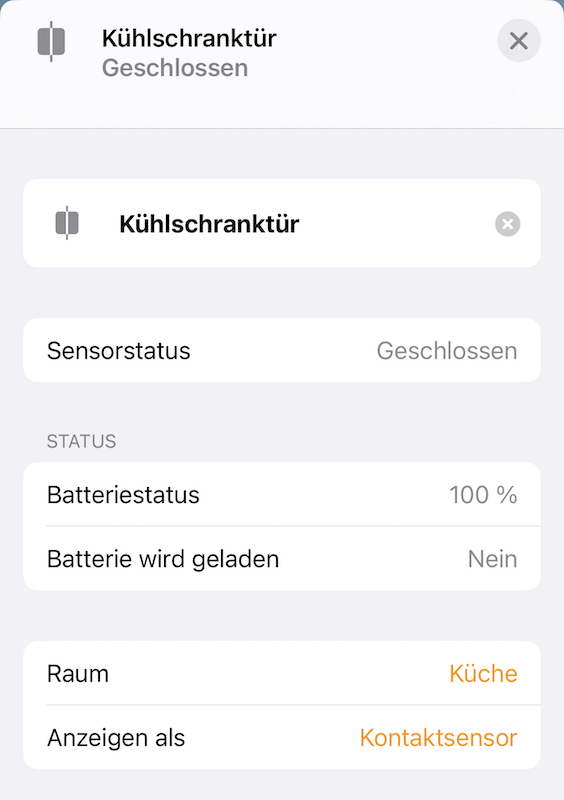

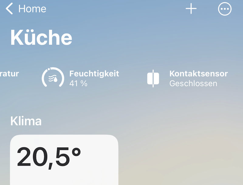

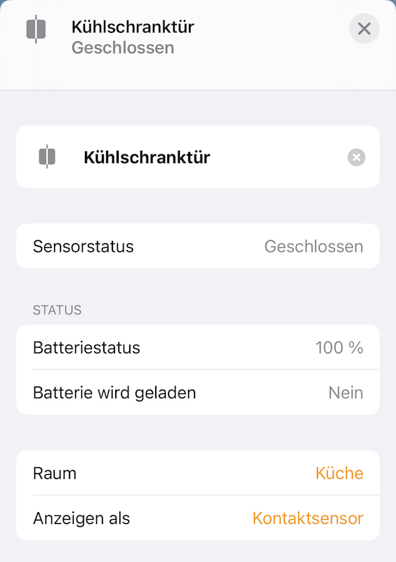

    Dann noch eine weitere Frage: Wie kann ich den Sensor in Homekit umbenennen, dass er auch als Kühlschranktür angezeigt wird? In der Homeapp steht immer nur Kontaktsensor (Siehe Bild). Bei "Anzeigen als" kann ich nur zwischen ein paar Voreinstellungen wählen.

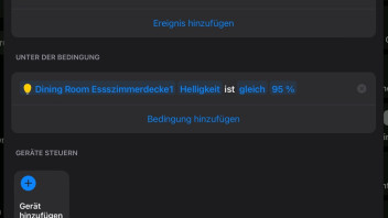

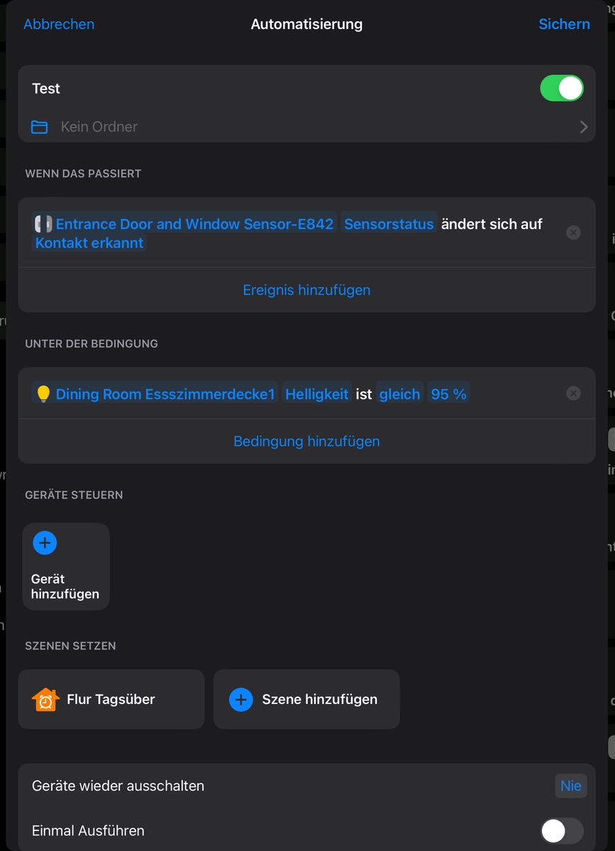

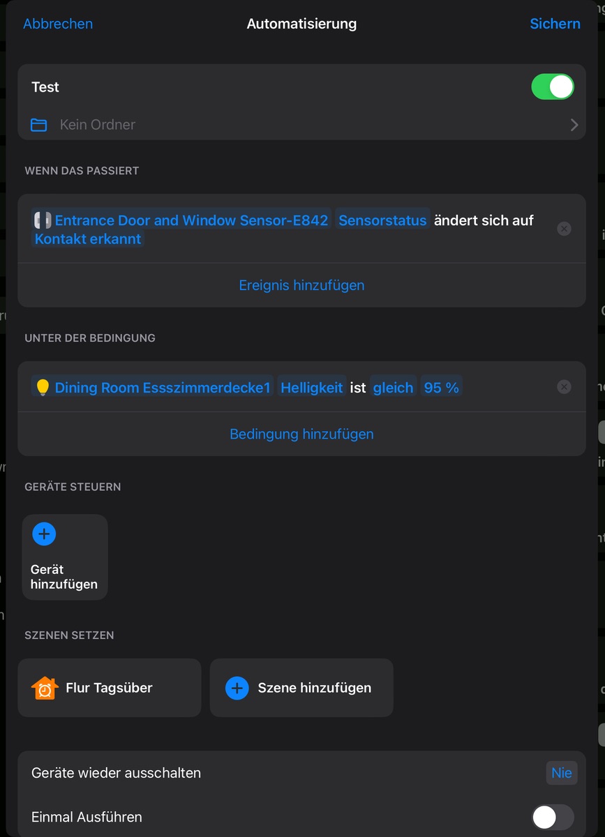

  • In der “Home+” App kannst du Farbton, Sättigung oder Helligkeit als Bedingung nutzen. Musst halt die Werte von “rot” rausfinden oder du schaltest die Lampe bei der “Tür offen” Automation nicht nur auf Rot sondern auf einen Helligkeitswert, den sie normalerweise nicht hat. Hier mal ein Beispiel:
    (Geht bestimmt auch mit anderen Apps wie Eve oder Controller. Nur mit Apples Home App halt nicht)
  • Du nimmst als Auslöser “Tür zu” und als Bedingung “Lampe rot”. Ach, beste App ist schwierig zu sagen. Manche finden Eve besser, manche Controller. Ich habe die beiden auch im Einsatz und kann schon sagen, dass Home+ für meinen Geschmack bei Automationen die intuitivste App ist und dass ich mit dieser Meinung hier im Forum in guter Gesellschaft bin. Ist auf jeden Fall eine echte Empfehlung.
    PS: Mach dir das Leben leichter und nutze “Helligkeit”. Nicht die anderen Werte. ;)
