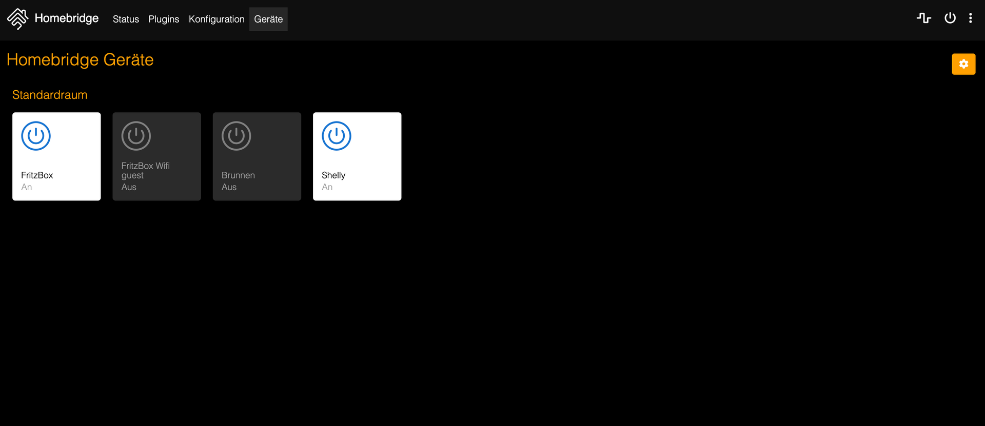

    Ich habe die Homebridge eingerichtet und über das WebInterface lässt sich alles fehlerlos schalten und verwalten.
    Zum Test habe ich meine FritzBox per Plugin hinzugefügt und kann dort das Gast WLAN, sowie mit einem DECT200 meine Brunnenpumpe an und ausschalten. Zusätzlich habe ich einen Shelly 1L von einem Kollegen zum testen da, der sich ebenfalls ohne Probleme einrichten und nun schalten lässt.

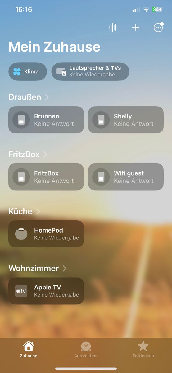

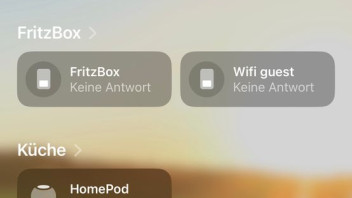

    Versuche ich nun die Bridge in Home zu integrieren, kann ich die Geräte zwar einrichten und Räumen zuweisen, bekomme aber sofort die Meldung, dass die Geräte nicht antworten. Mehrfaches neu starten, reseten oder einfach nur ein paar Stunden warten haben nichts gebracht.

    Hier mal Screenshots von HomeBridge (Buttons geschalten) und meiner Home App (keine Antwort)
