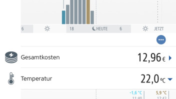

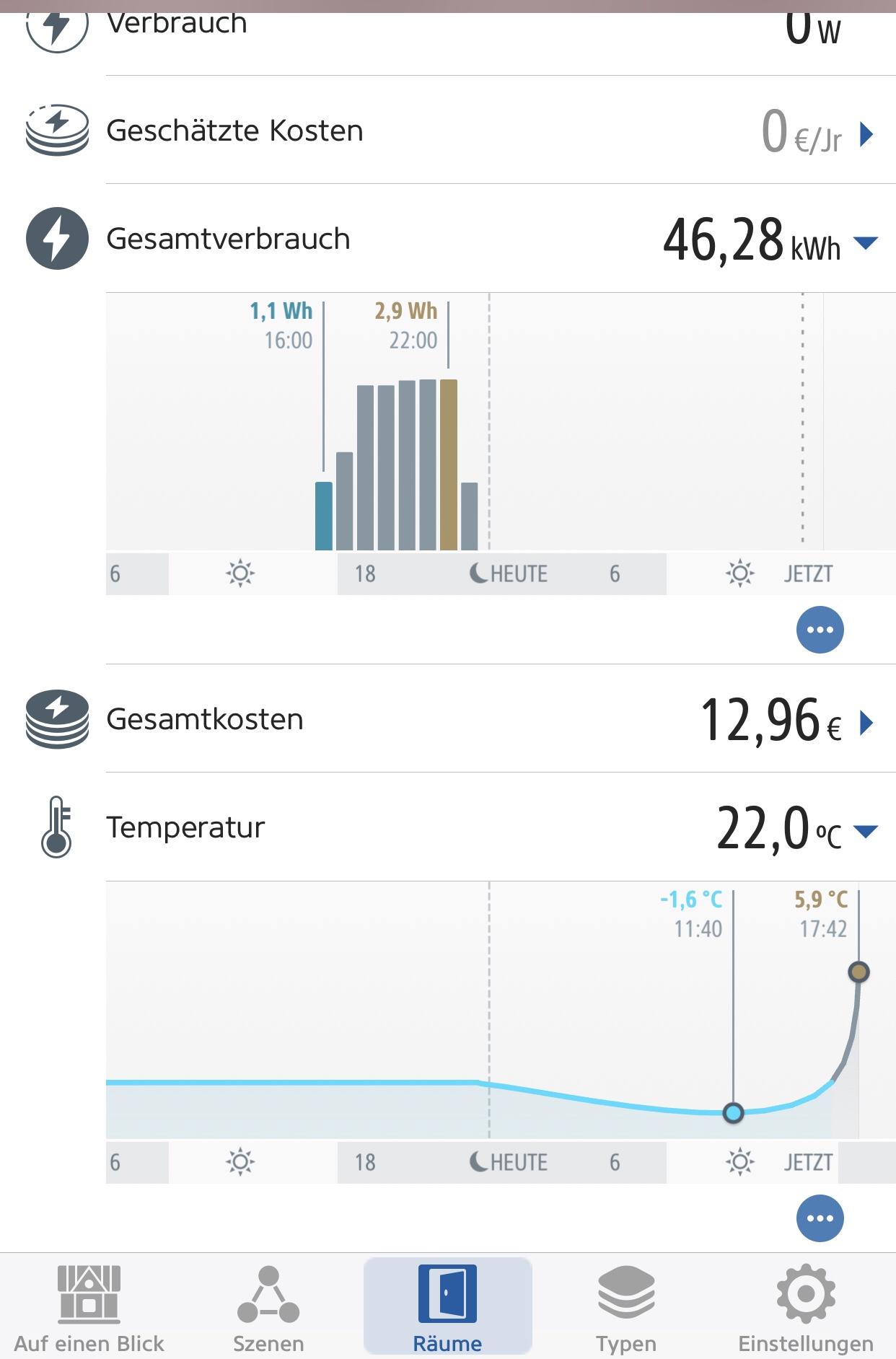

Ja es gibt seit kurzem homebridge-fritz-eve bei dem der Temperaturverlauf auch in einer Kurve dargestellt wird. Aber bei mir stimmt das irgendwie nicht wirklich. Die Temperaturen sind in der Kurve einfach falsch, obwohl die aktuelle Temperatur richtig ist.

Ich habe jetzt bei allen meinen DECT 200 Steckdosen nachgesehen. Die Temperaturkurve ist bei allen falsch. Da ist also noch etwas nicht ganz richtig.

Hab das Plugin installiert. Funktioniert auch, aber.....blöde Frage : Wie bekomme ich die Temperaturverläufe ? Ich sehe nur die aktuellen Temperaturen.
Bei den Energieverbräuchen werden allerdings Zahlen angezeigt die überhaupt nicht stimmen.....viel zu hoch.
Wie bekomme ich die Temperaturverläufe? (Plenk entfernt! :-))
Du siehst doch oben im meinem Bild das kleine blaue Dreieck neben der Temperatur, das nach unten zeigt. Du mußt nur auf die Temperatur-Zeile tippen und schon klappt das aus und zeigt Dir den Verlauf.

Ja jetzt passt es. Dauerte wohl etwas. Die Daten stimmen nur nicht überein. Ich denke mal, dass da der Entwickler irgendwann mal anpassen müsste. Scheint offensichtlich ein Fehler zu sein.

Aber ich vermute mal dass es ein Fehler in der EVE App ist. Wenn man ins Homebridge Protokoll schaut dann werden alle Verbräuche und Temperaturen richtig übergeben.
