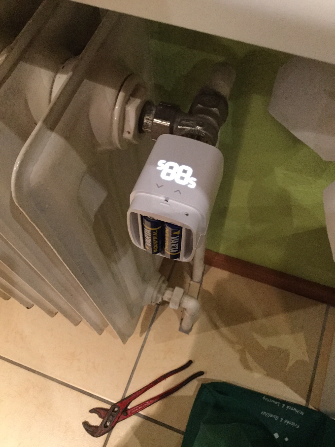

Hallo, ich habe mir heute zwei Eve Thermo gekauft. Den ersten habe ich angebaut alles soweit o. k. Den zweiten habe ich angebaut, aber dieser lässt sich leider nicht kalibrieren. Ich habe schon mehrmals einen soft Reset und auch einen Hard Reset versucht. Leider funktioniert der Hard Reset überhaupt nicht. Ich kann mit einer Büroklammer oder einem kleinen Nagel den Reset Knopf lange drücken ( länger als 20 Sekunden) und es leuchtet leider keine rote Lampe am Eve Thermo auf. Da ist ein Reset nicht möglich.

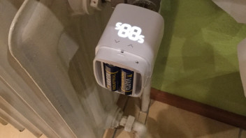

Anbei noch ein Bild was auf dem Display zu sehen ist nachdem man die Batterien eingelegt. zuerst steht dort noch HI und dann kommt das angezeigte Bild.
Vielleicht hat jemand Erfahrungen kann mir helfen.
