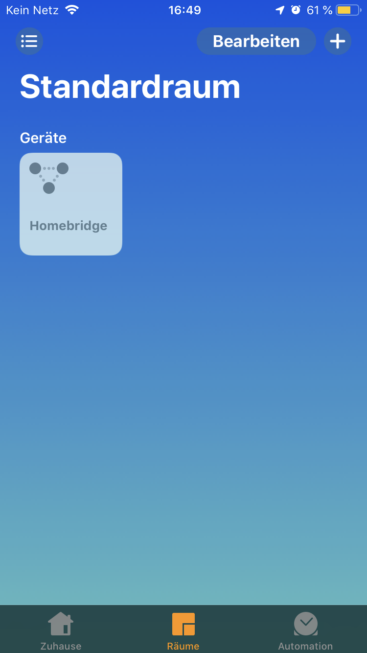

    Homebridge wird auch auf meinem iPhone erkannt und ich hab es mit dem dazugehörigen Code gekoppelt.
    forum.smartapfel.de/attachment/6644/

    Dies führt dazu, das die Bridge auf meinem iPhone nicht mehr erkannt wird.

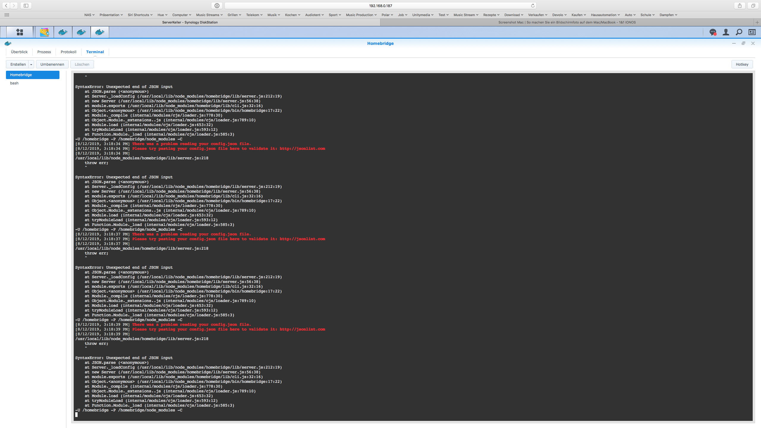

    Hier die Fehlermeldung:
    Ich bin mit meinem Latein am Ende und brauche Hilfe von einem Experten.

    Homebridge am iPhone down und diese Fehlermeldung im Terminal:
    [8/12/2019, 4:00:33 PM] Loaded plugin: homebridge-harmony
    [8/12/2019, 4:00:33 PM] Registering platform 'homebridge-harmonyHub.HarmonyHubWe
    bSocket'
    [8/12/2019, 4:00:33 PM] ---
    [8/12/2019, 4:00:33 PM] Loading 1 platforms...
    [8/12/2019, 4:00:33 PM] Error: The requested platform 'HarmonyHub' was not regis
    tered by any plugin.
    at API.platform (/usr/local/lib/node_modules/homebridge/lib/api.js:134:13)
    at Server._loadPlatforms (/usr/local/lib/node_modules/homebridge/lib/server.
    js:327:45)
    at Server.run (/usr/local/lib/node_modules/homebridge/lib/server.js:90:36)
    at module.exports (/usr/local/lib/node_modules/homebridge/lib/cli.js:59:10)
    at Object.<anonymous> (/usr/local/lib/node_modules/homebridge/bin/homebridge
    :17:22)
    at Module._compile (internal/modules/cjs/loader.js:778:30)
    at Object.Module._extensions..js (internal/modules/cjs/loader.js:789:10)
    at Module.load (internal/modules/cjs/loader.js:653:32)
    at tryModuleLoad (internal/modules/cjs/loader.js:593:12)
    at Function.Module._load (internal/modules/cjs/loader.js:585:3)
    at Function.Module.runMain (internal/modules/cjs/loader.js:831:12)
    at startup (internal/bootstrap/node.js:283:19)
    at bootstrapNodeJSCore (internal/bootstrap/node.js:622:3)
    [8/12/2019, 4:00:33 PM] Got SIGTERM, shutting down Homebridge...
    -U /homebridge -P /homebridge/node_modules -C
    [8/12/2019, 4:00:41 PM] Loaded config.json with 0 accessories and 1 platforms.
