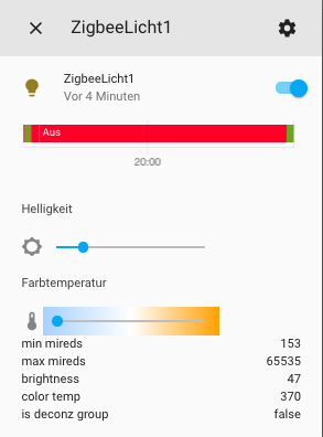

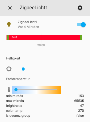

In Home Assistant habe ich diese Entität:
Und dann kann ich das damit steuern:
Ich kann die Lampe Ein-/Ausschalten und die Helligkeit regeln, aber den Slider für die Farbtemperatur kann ich zwar ändern, die Lampe ändert aber ncihts und der Slider geht wieder auf das Minimum zurück.
Seltsam ist noch, daß eine "kalte" Temperatur angezeigt wird, obwohl die Lampe auf eine "warme" eingestellt ist.
