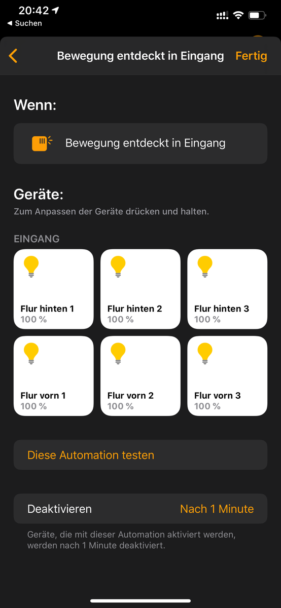

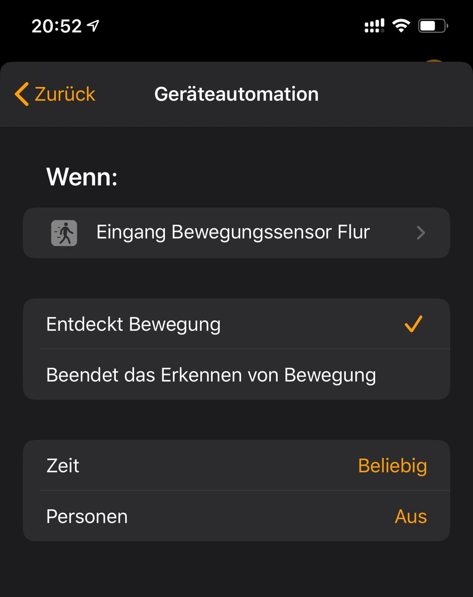

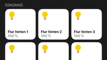

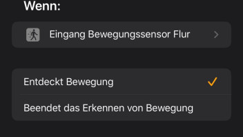

Gedacht war, dass wenn die Eufy Kamera im Flur eine Bewegung entdeckt, die 6 Deckenstrahler (Philips Hue E27) angehen, und wenn der Bewegungssensor keine Bewegung mehr feststellt, die wieder ausgehen.
Ich sehe in der Übersicht der Geräte dass die Bewegungssensoren entsprechend anschlagen, aber das Licht schaltet sich einfach maximal unzuverlässig an, selten / kaum aus.

Ich habe dann das ganze versucht umzubauen, sodass nur noch auf eine erkannte Bewegung reagiert wird, indem ich 'Deaktivieren' der Aktion auf 'nach 1 Minute' Minute beschränke. Wenn also Bewegung im Flur herrscht, schalte das Licht für eine Minute an.
Damit wird allerdings überhaupt nichts eingeschaltet
