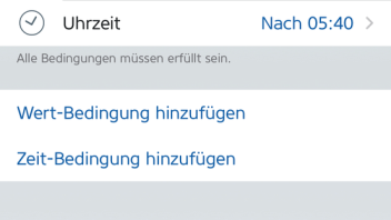

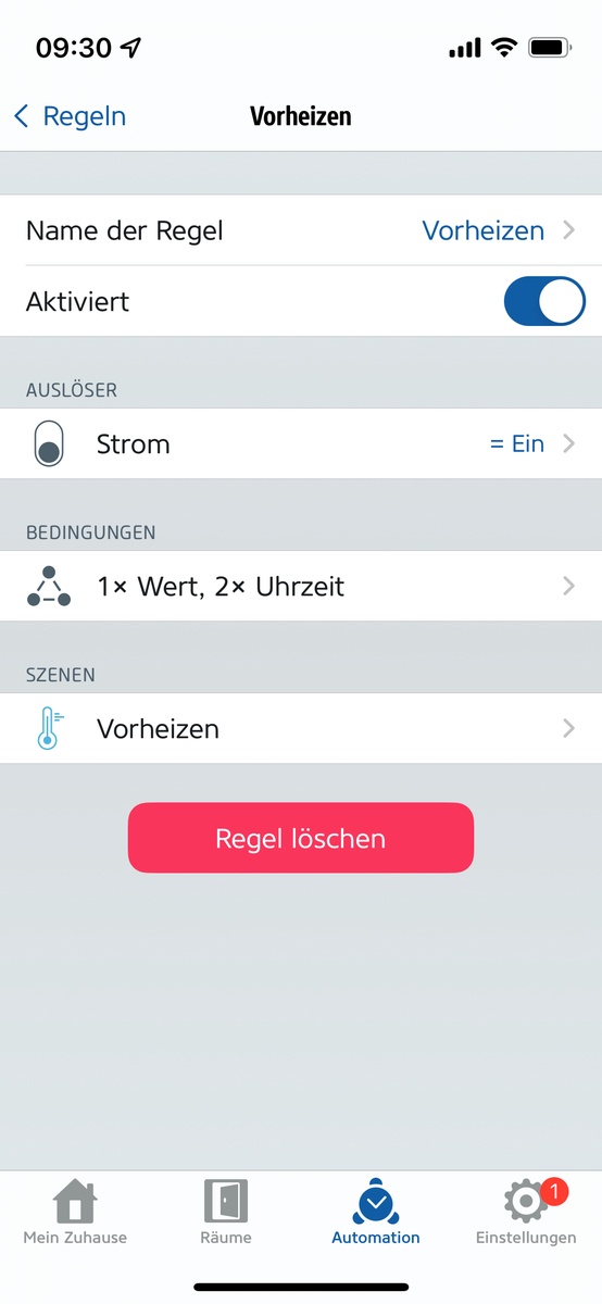

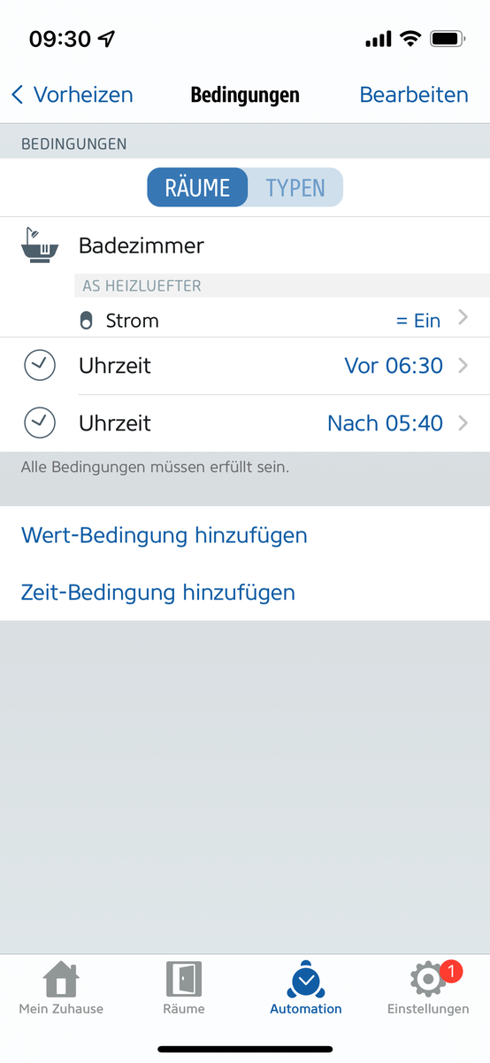

    Mein Ansatz in der EVE App in Zusammenspiel mit homebridge war: Abends einen virtuellen Schalter einschalten, diesen als Auslöser für die Szene (Steckdose ein) nutzen mit der Bedingung Uhrzeit nach 5:40 und vor 6:30 Uhr, damit es nicht sofort geschaltet wird, sondern erst am nächsten Morgen. Screenshots habe ich angehängt. Allerdings passiert so genau gar nichts ;) Ich bin noch recht neu in der Homekit Automationswelt. Wo liegt denn hier mein Denkfehler?

  • Danke. Glaube jetzt hat es bei mir „Klick“ gemacht. Ich habe Auslöser und Bedingung vertauscht in meiner Logik. Habe es nun geändert und werde es morgen testen.
