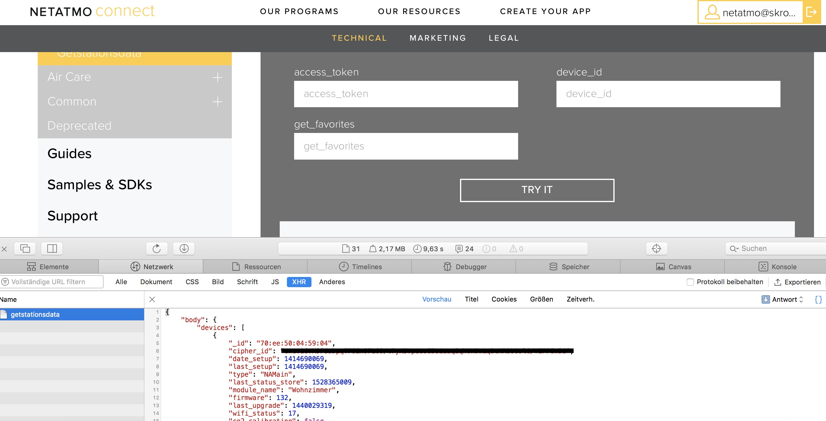

    Also eingeloggt sein bei dev.netatmo.com und dann hier einmal den Request ausführen:
    https://dev.netatmo.com/resour…e/weather/getstationsdata
    Mir reicht der Teil mit dem Windmesser. Den irgendwie als Screenshot oder, wenn du kannst die kompletten Daten des Ajax-Calls, der im Hintergrund läuft. Also Entwickler-Konsole des Browsers öffnen, Netzwerk-Tab, dann einmal den o.g. Request ausführen und den Inhalt der Request-Antwort. Sieht z.B: so aus, wie auf dem Anhang hier.
