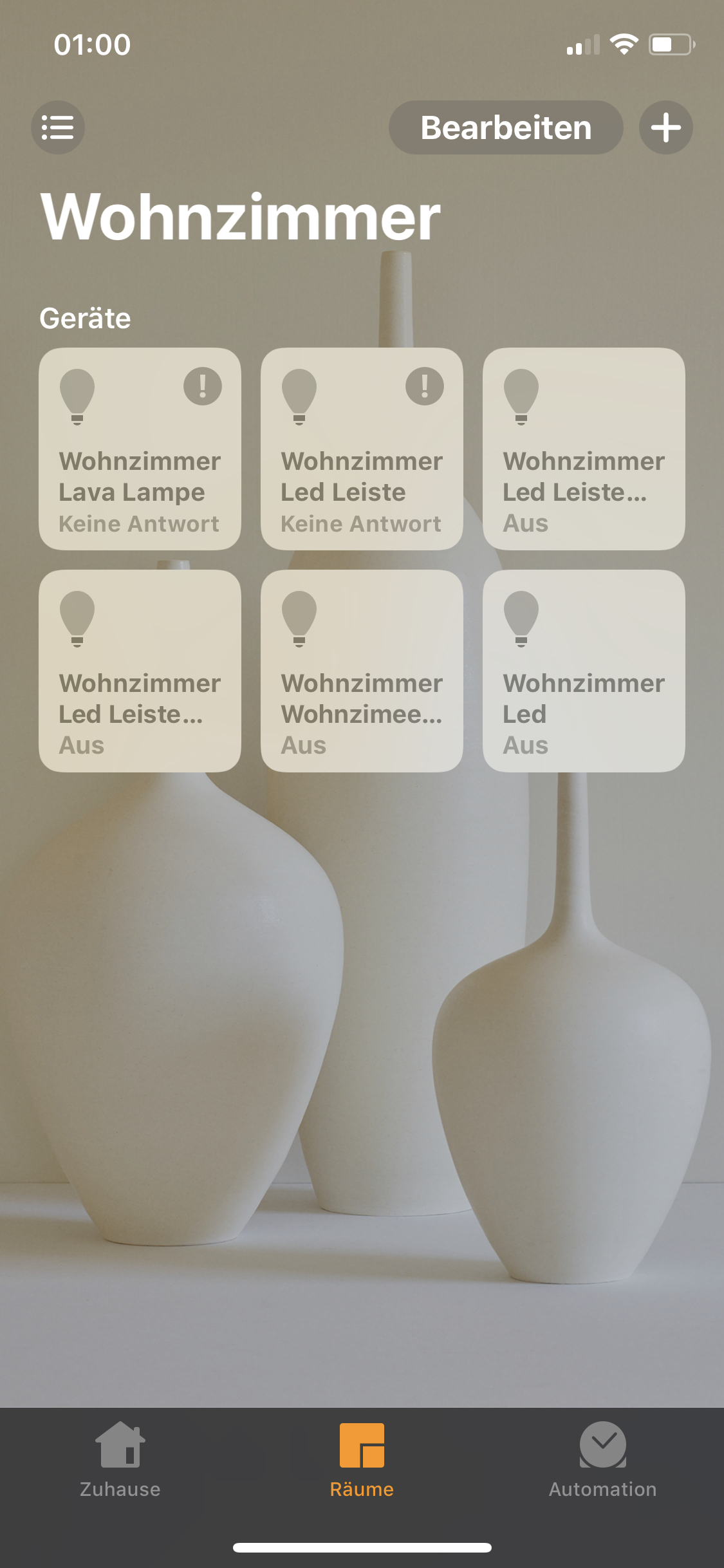

    Habe es auch so Probeirt geht auch nicht
    "accessory":"HTTP-SWITCH",
    "name":"Lava Lampe",
    "switchType":"stateful",
    "httpMethod": "GET",
    "onUrl":"http://192.168.178.23/control?cmd=on,typ,it,did,0C86,aid,4,acmd,1,seq,6&id=4/api/switchOn",
    "offUrl":"http://192.168.178.23/control?cmd=off,typ,it,did,0C86,aid,4,acmd,0,seq,6&id=4/api/switchOff"
    Ja habe ich wenn ich es aber so eingebe steht ihne der homekit app keine antwort auf die Lampe

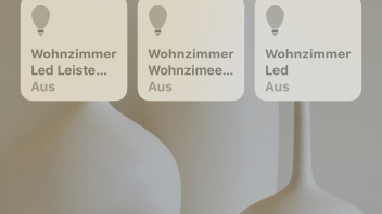

    Habe nun den harmony hub deinstalliert doch leider ist ihn meiner Home app immer noch der tv drinnen wie kriegt man den da gelöscht ?
    Und wie kriege iches hin das des icon an bleibt wenn ich meine lampe ihn der Homekit app einschalte und aus geht wenn ich sie auschalte?
    Habe die onurl und off url eingetragen doch leider geht sie dann nur an nicht aus
    Glaube es geht über statusurl aber was genau muss ich da eintragen?
    Und noch eine fraqe hätte ich zum plugin http-switch kann man da eine einstellung so machen das er ein on befehl 3 mal Sendet ?
    Weil ich eine funk lampe habe und ich 3 mal drücken muss das ich auf die leds komme würde des gern mit ein befehl machen.
