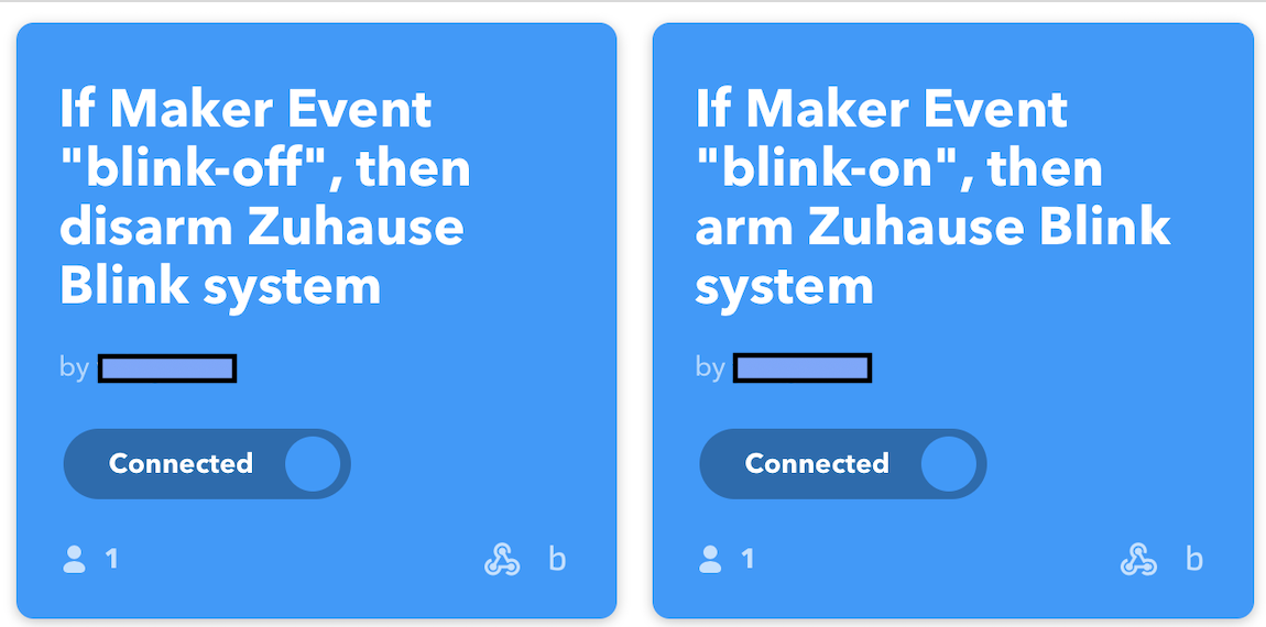

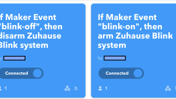

Alles ganz einfach, wenn man es mal verstanden hat.IFTTT:
Hier gehts los: https://ifttt.com/create und auf das Pluszeichen(this) klicken, dann Webhook suchen.
"Receive a web request" wählen, dann gibst du den Namen für das Event ein z.B. "blink-on".
Dann wieder auf das Pluszeichen bei (that) klicken und Blink (Europe) auswählen.
Dann fragt er dich nach deinem Login für Blink. Danach zeigt er die möglichen Events an, Arm oder Disarm.
Wähle zuerst Arm und erstelle deinen ersten Maker-Event.
Dann noch dein Zuhause wählen (Name vom Blinksystem) und abspeichern.
Webhook triggern:
Was ist ein Webhook:
1. Webhook bedeutet das du eine Website aufrufst und dadurch eine Aktion ausgelöst wird.2. Diese Website hat ein bestimmtes Format, dort enthalten ist der Eventname den du im Maker-Event "blink-on" gewählt hast und dein Makerkey, damit das System weiß, für welchen Account das ausgelöst werden soll
3. schau mal hier: https://ifttt.com/maker_webhooks und klicke oben rechts auf Documentation, dort steht dein Makerkey
4. die seite die sich öffnet erklärt eigentlich nochmal alles und du kannst testen
Wenn das geht, dann kommt noch der Unarm Maker-Event. Danach dann der Homebridgeteil.

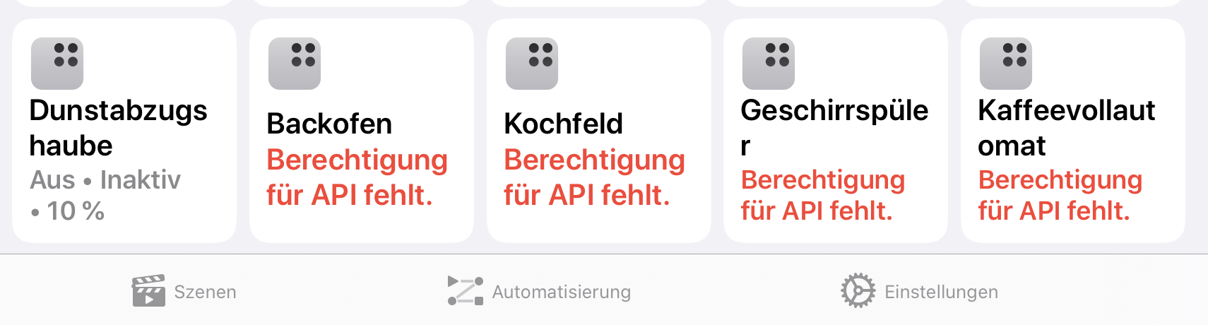

kleine Ergänzung: Sobald man in das Objekt klickt ist der Fehler weg.
Habt ihr auch das Problem mIt der Anzeige?
