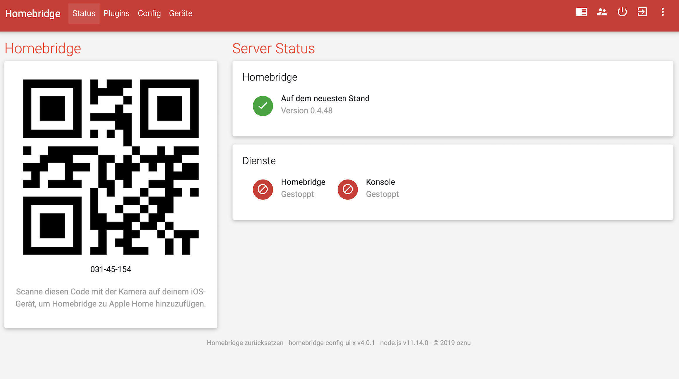

Ich komme nicht weiter seitdem Update von dem Configuration UI plugin for homebridge auf homebridge-config-ui-x v4.0.1
Ständig startet sie neu.
Siehe Screenshots anbei meine Config.
Alles anzeigen{ "bridge": { "name": "Homebridge", "username": "CC:22:3D:E3:CE:30", "port": 51826, "pin": "031-45-154" }, "description": "Home Smart Home", "platforms": [ { "platform": "config", "name": "Config", "port": 8080, "auth": "form", "theme": "red", "restart": "sudo -n systemctl restart homebridge", "temp": "/sys/class/thermal/thermal_zone0/temp", "sudo": true, "log": { "method": "systemd", "service": "homebridge" } }, { "platform": "Fritz!Box", "name": "FritzBox", "username": "admin", "password": "xxxxxx", "url": "http://fritz.box", "interval": 60, "hide": [ "<ain>" ], "concurent": false, "options": { "strictSSL": false } } ], "accessories": [] } -

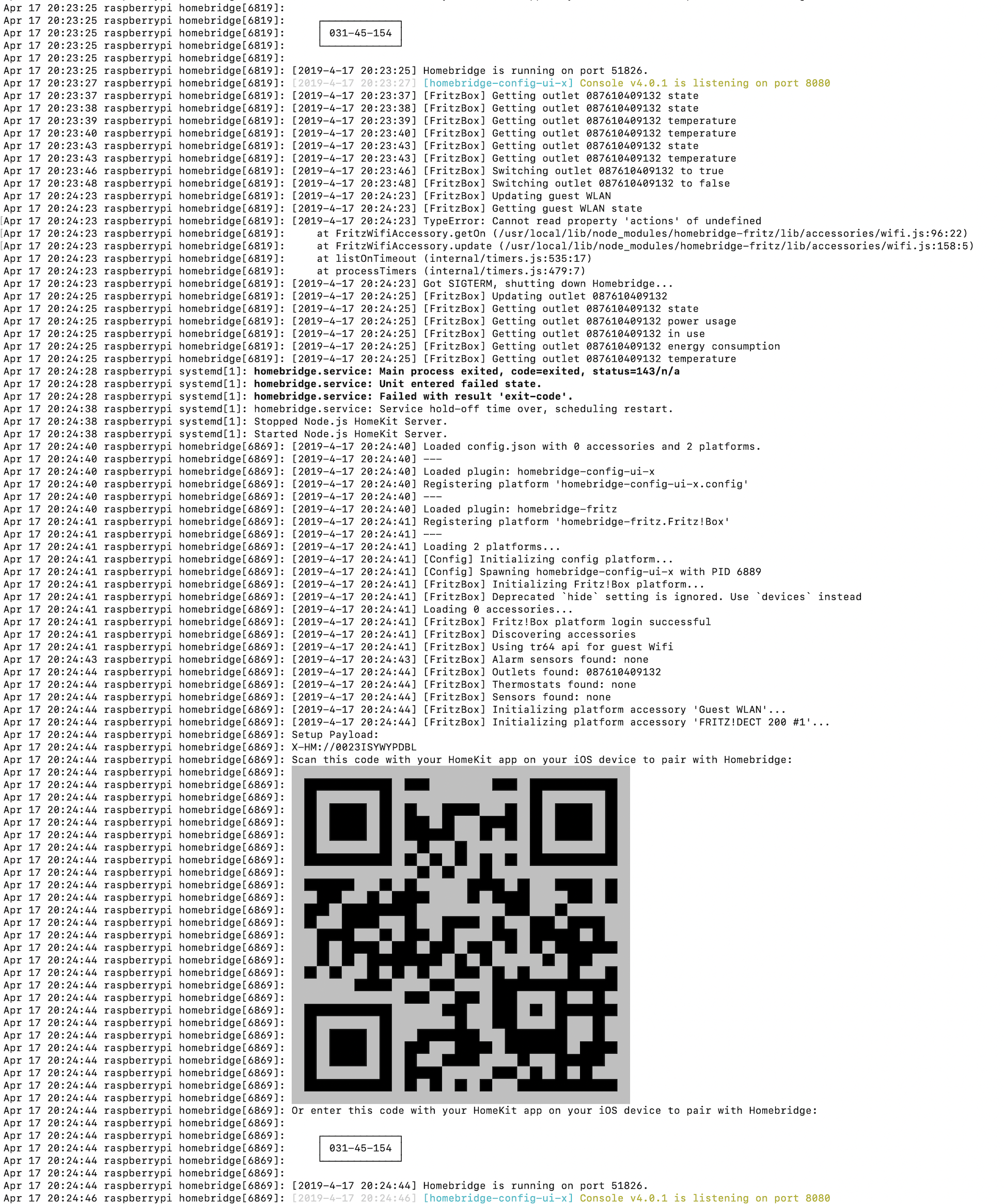

Moin moin!
Wer von euch hat schon das neue homebridge-config-ui-x 4.0.1 installiert?
Bei mir startet die Homebridge immer wieder neu.
Ich merke es, wenn ich über den HomePod Radio höre.

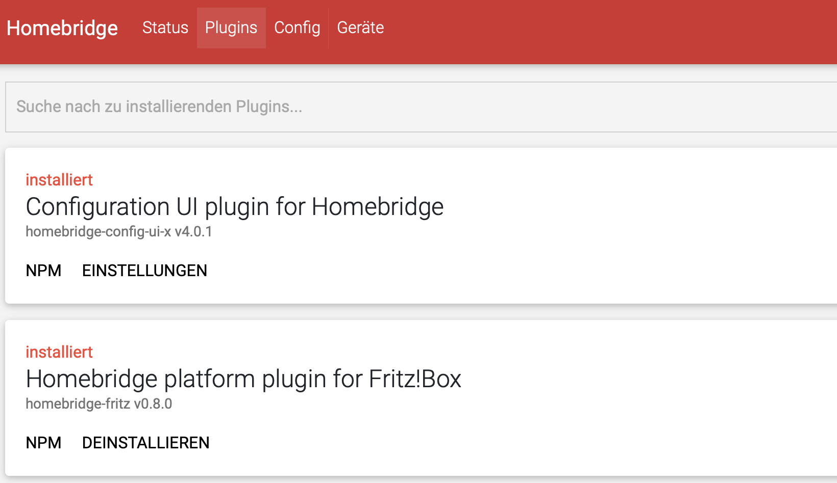

Installiert hab ich die Homebridge wie es nicht der Anleitung steht.
Als Plugins nutze ich:
Configuration UI plugin for Homebridge Version: homebridge-config-ui-x v3.11.0(was auch in der Anleitung steht)
Homebridge platform plugin for Fritz!Box Version: homebridge-fritz v0.8.0

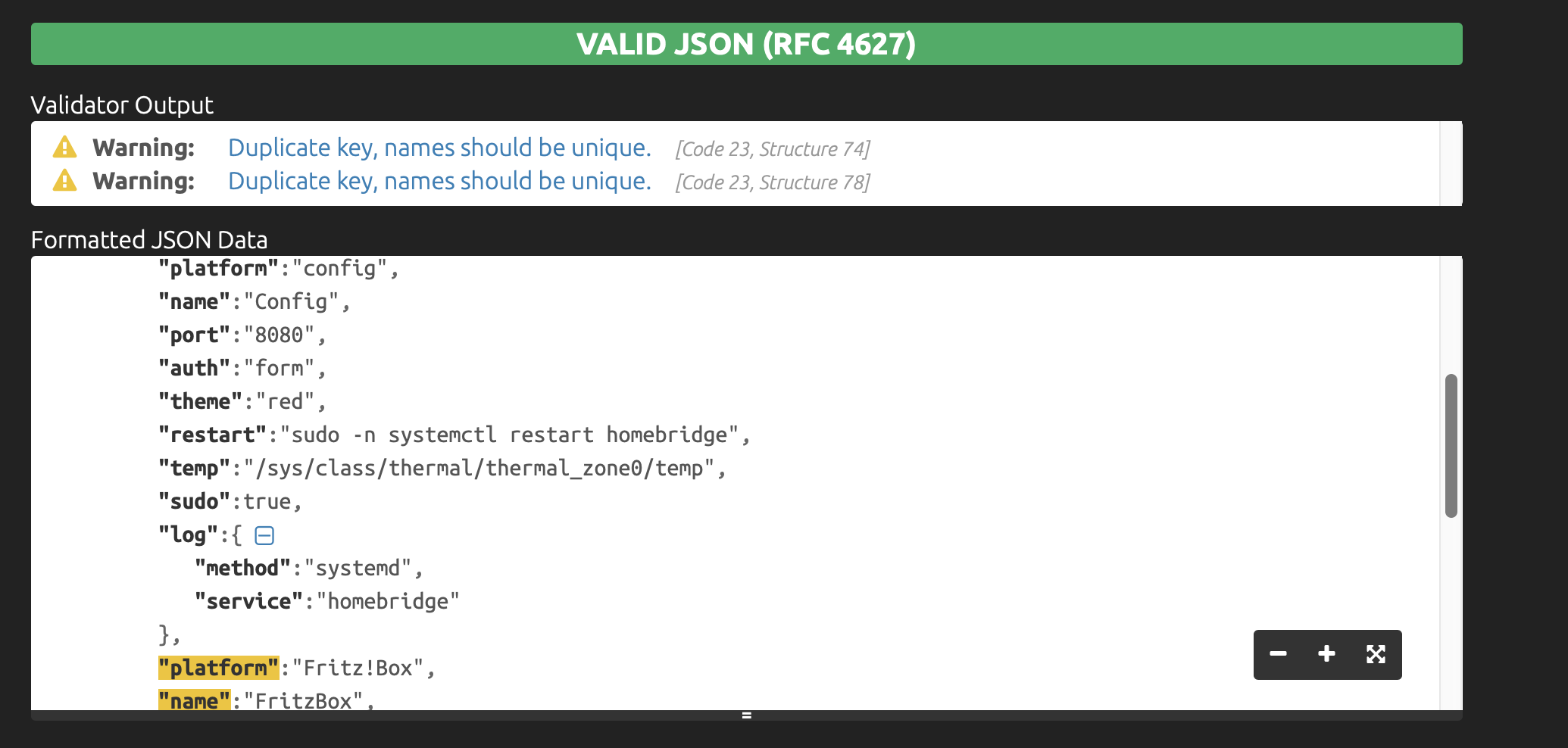

Ich hab die Config auch nochmal in den JSON Formatter / Validator eingegeben. Und bekomme einen Warnhinweis.
Siehe Foto!

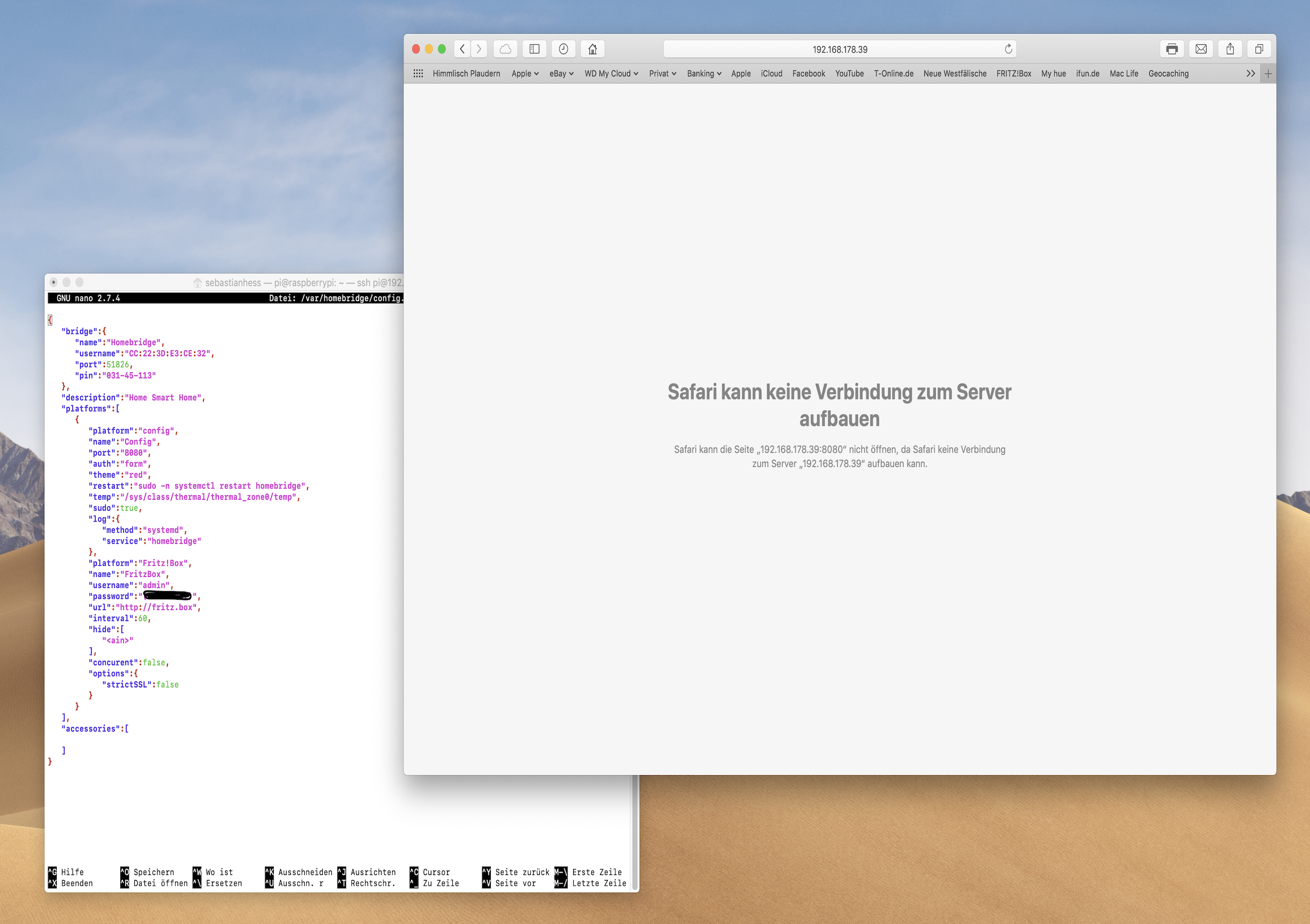

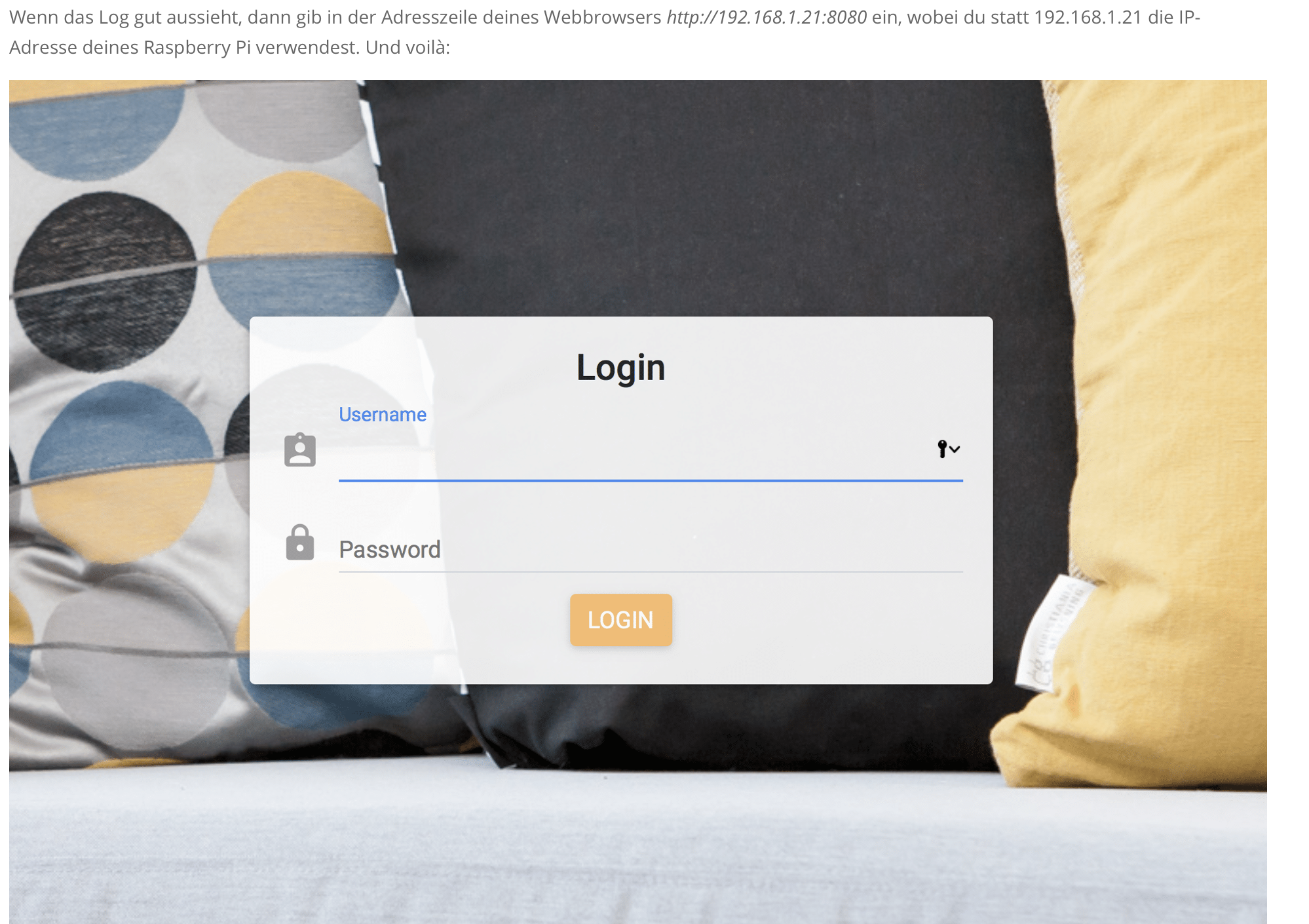

Hallo!
Nachdem ich es geschafft habe meine Homebridge mit dem FritzBox Plugin zum laufen bekommen habe, hab ich jetzt folgendes Problem.
Ich kann mich nicht mehr auf den Konsolenseite mit meiner IP (xxx.xxx.xxx.xx:8080) als admin anmelden.
"bridge":{
"name":"Homebridge",
"username":"CC:22:3D:E3:CE:32",
"port":51826,
"pin":"031-45-113"
"description":"Home Smart Home",
"platforms":[
"platform":"config",
"name":"Config",
"port":"8080",
"auth":"form",
"theme":"red",
"restart":"sudo -n systemctl restart homebridge",
"temp":"/sys/class/thermal/thermal_zone0/temp",
"sudo":true,
"log":{
"method":"systemd",
"service":"homebridge"
"platform1":"Fritz!Box",
"name1":"FritzBox",
"username":"admin",
"password":"xxxxxx",
"url":"http://fritz.box",
"interval":60,
"hide":[
"<ain>"
"concurent":false,
"options":{
"strictSSL":false
"accessories":[

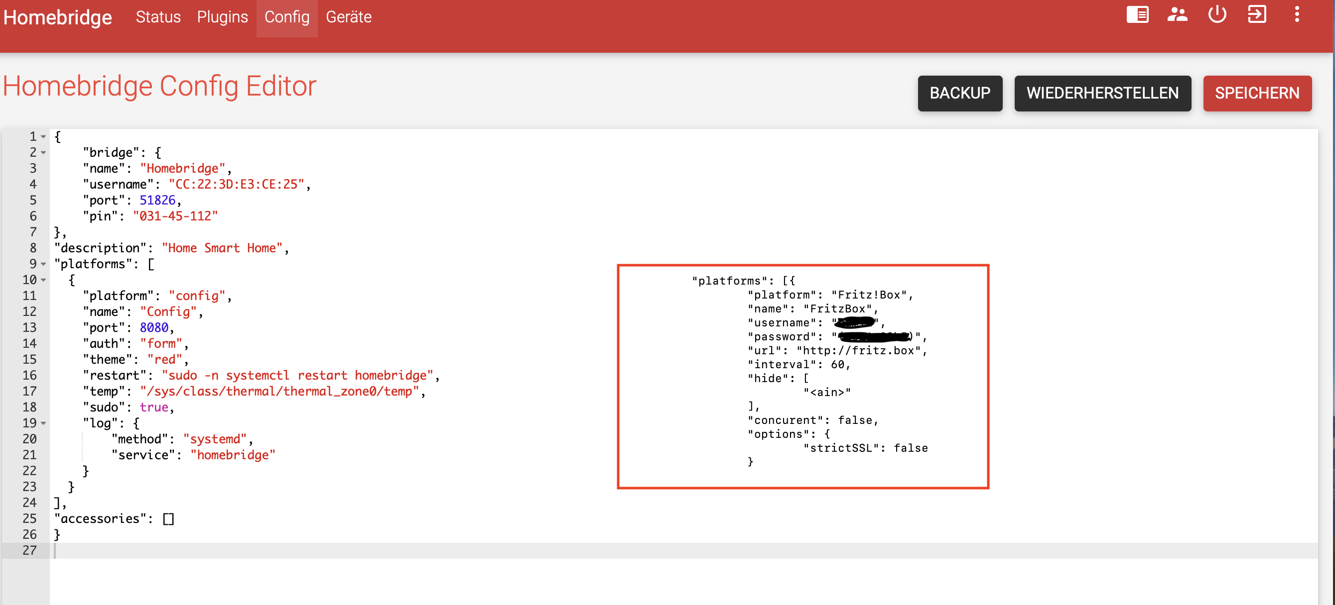

Hallo!
Ich bekomme meine Homebridge mit FritzBox Plugin nicht zum laufen. Ich würde die Config gerne haben, wie die im Bild (roter Kasten) abgebildet ist. Mit dem JSON Validator komme ich nicht zurecht. Vielleicht kann mir einer von euch helfen. Das Plugin ist so installiert.
Danke
