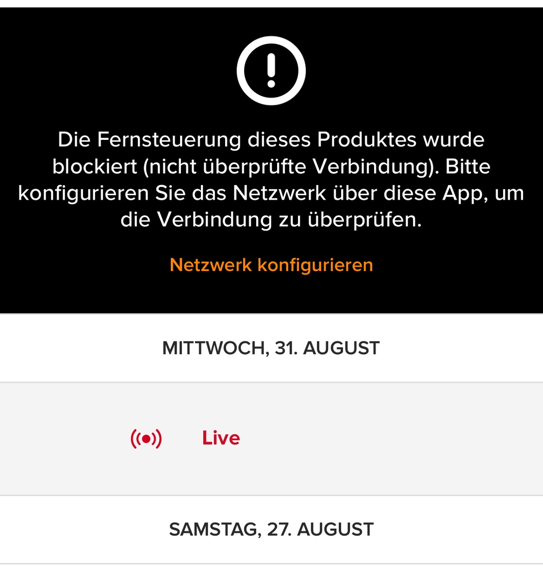

    Seit einigen Tagen erhalte ich in der Netatmo App folgende Meldung - quasi aus dem Nichts: „Die Fernsteuerung dieses Produkts wurde blockiert (nicht überprüfte Verbindung). Bitte konfigurieren Sie das Netzwerk über diese App, um die Verbindung zu überprüfen).
    Die Apple HomeKit Integration und das Anschauen des Video-Streams in der HOME App funktionieren nach wie vor, somit ist das WLAN in Ordnung.
    Leider nimmt die Klingel durch den Fehler auch nichts mehr in der Dropbox auf. Hat jemand eine Idee, wie ich diesen merkwürdigen Anführer beheben kann?
