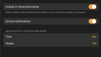

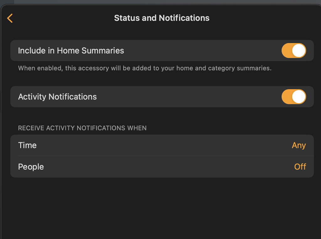

  • Ja genau, wir haben auf beiden Geräten die Benachrichtigung so eingestellt wie bei dir Screenshot zu sehen. Bei mir kommen die Nachrichten an, bei meiner Frau nicht.
