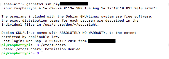

Ich konnte jedoch deine Überprüfungen nicht durchführen, da ich bereits bei der ersten schon eine Fehlermeldung bekommen habe, welche wieder auf eine Zugangsberechtigung abzielte:
EINGABE IM MAC TERMINAL:
/etc/sudoers
AUSGABE IM MAC TERMINAL:
-bash: /etc/sudoers: Permission denied
(siehe screenshot TERMINAL_01.pngforum.smartapfel.de/attachment/4004/)

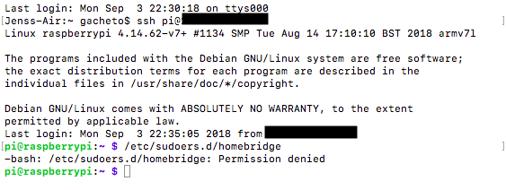

Selbiges erfolgt bei der Eingabe von:
/etc/sudoers.d/homebridge
-bash:/etc/sudoers.d/homebridge: Permission denied
(siehe screenshot TERMINAL_02.png)

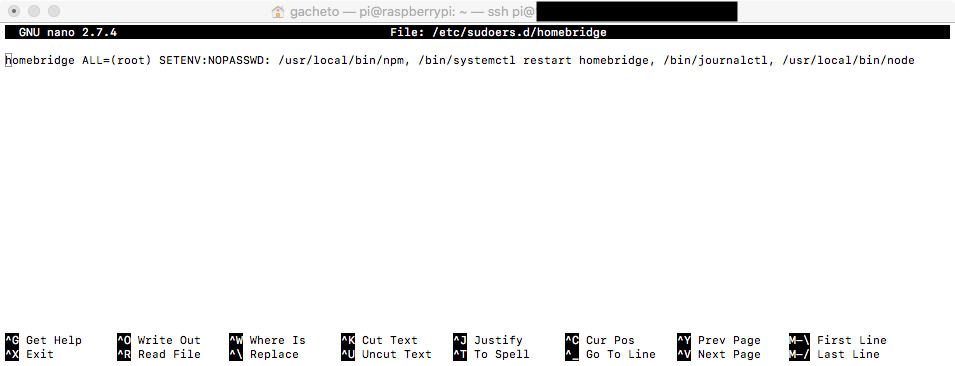

Rufe ich die jetzt die Datei /etc/sudoers.d/homebridge mit Hilfe von sudo im MAC TERMINAL auf (sudo nano /etc/sudoers.d/homebridge) öffnet sich die Datei im MAC Terminal und zeigt folgenden Inhalt:
homebridge ALL=(root) SETENV:NOPASSWD: /usr/local/bin/npm, /bin/systemctl restart homebridge, /bin/journalctl, /usr/local/bin/node
(siehe screenshot TERMINAL_03.png)

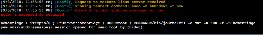

Starte ich den Server über die config-ui-x neu, bekomme ich wieder eine Fehlermeldung zur Zugangsberechtigung:
[9/3/2018, 11:55:56 PM] [Config] Request to restart linux server received
[9/3/2018, 11:55:56 PM] [Config] Running restart command: sudo -n shutdown -r now
[9/3/2018, 11:55:56 PM] [Config] Command failed: sudo -n shutdown -r now
sudo: a password is required
(siehe screenshot LOG_01.png)

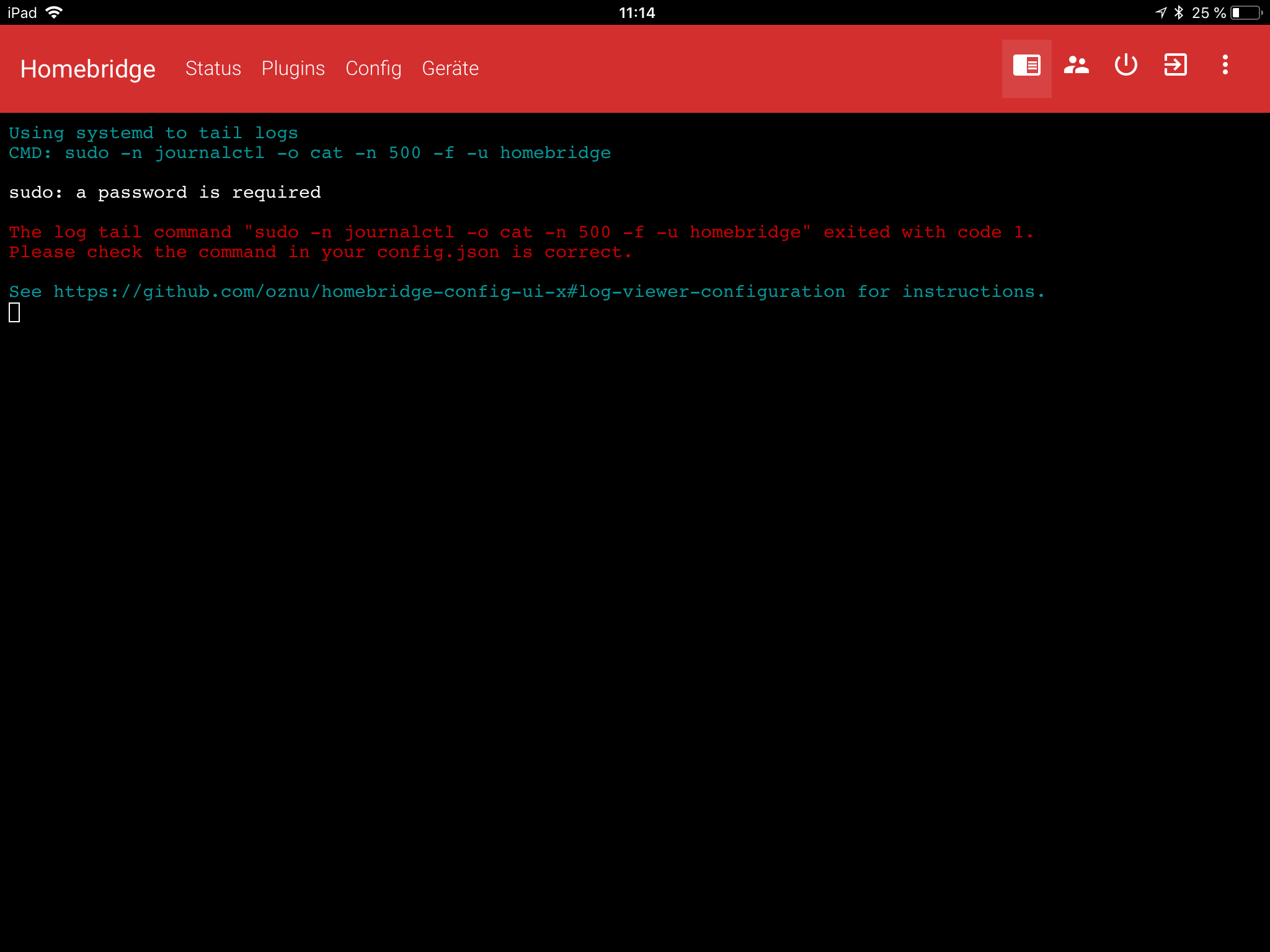

Leider verhält es sich so, das ich in der Config-UI-X keine Einstellungen (z.B. Passwortabfrage, Farbschema etc.) abspeichern kann, obwohl ich auf speichern drücke, die Homebridge neu starte und den Raspi auch. Bleibt einfach alles beim alten.
Die Log Einsicht funktioniert auch nicht, dort wird mir immer der gleiche Fehler angezeigt (siehe Anhang). Diese 2 Dinge würde ich gerne noch ausbügeln, weiß aber nicht wie ich das machen soll bzw. kann.
EDIT: INSTALLATION VON PLUGINS IST EBENFALLS NICHT MÖGLICH, FEHLERMELDUNG IST DIE GLEICHE
