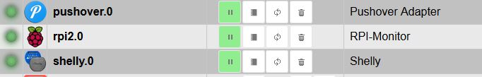

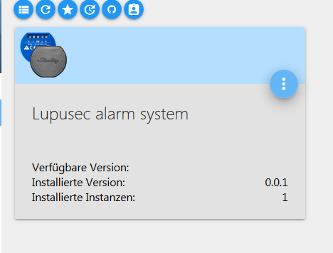

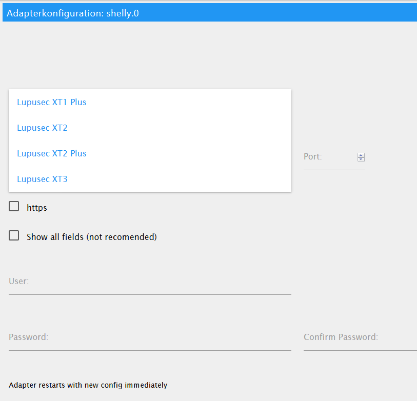

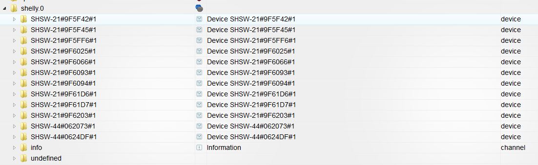

Ich habe mich für die Integration über IOBroker entschieden. Shelly-Adapter (so nennen sich die Plugins in iOBroker) installiert. IP und Geräte ID angegeben.
Das wars, jetzt könnte man ihn schon über IOBroker steuern.
