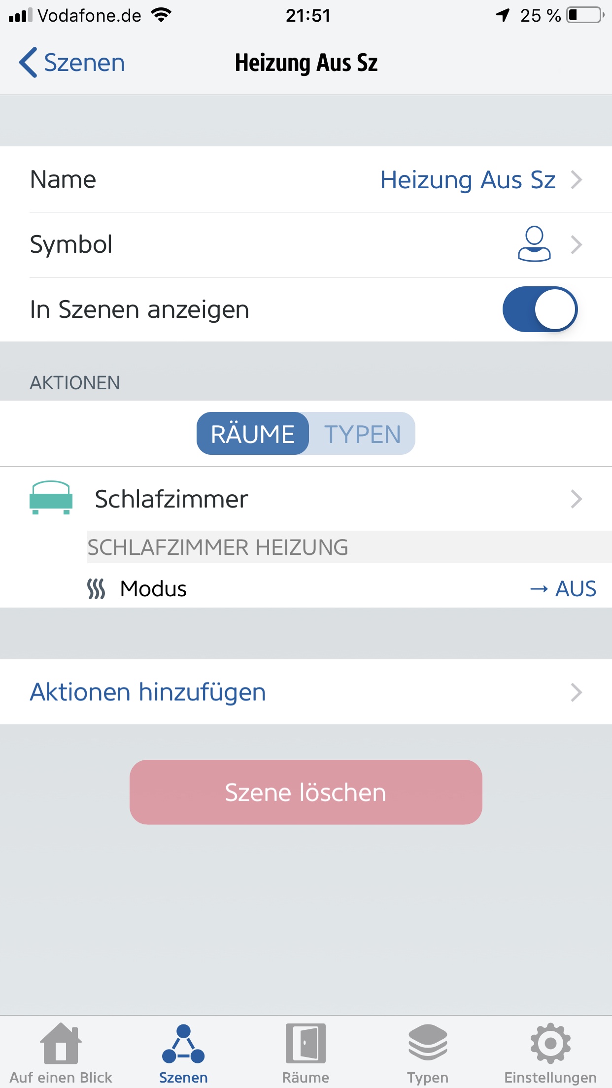

Erstelle dir zwei Szenen
"Heizung An" und eine "Heizung Aus" und erstelle eine Regel wenn Fenster offen/zu dann führe diese Szenen aus.
