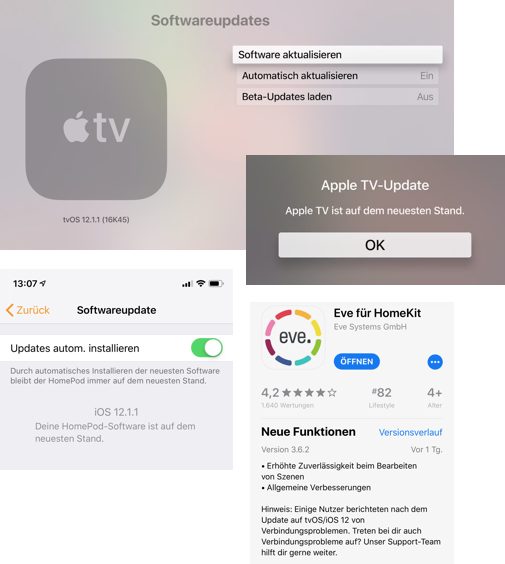

  • 12.1.2 ist draußen, jedenfalls für iPhone. Kann jemand sagen, ob es auch Updates für TVOS und den HomePod gibt? Und vielleicht auch schon, ob es sich positiv auf die Eva-Thermo-Probleme auswirkt?
    Eve-Thermo, kann ich nicht beantworten. Rest hier...
    Hilfreich? ↆ

  • Das meinte ich gar nicht ?. Sondern dass man zwecks Hilfe beim iOS 12 Verbindungsproblem den Support kontaktieren soll, hab ich heute gemacht. Hab allerdings wenig Hoffnung dass da mehr kommt als von Volker „hm komisch, hier gehts“, „geb ich weiter“ oder „wir warten auf ein Apple Update“...

  • Das meinte ich gar nicht ?. Sondern dass man zwecks Hilfe beim iOS 12 Verbindungsproblem den Support kontaktieren soll, hab ich heute gemacht. ....
    na toll, ich glaubte der einzige mit Problemen im Zusammenhang mit
    EVE zu seinen?. Der Blog von Volker ist diesbezüglich nicht mehr
    hilfreich, leider. Mal sehen ob Deine Anfrage was bewirkt. Aber die
    Antwort kennt man ja, Apple ist schuld!
