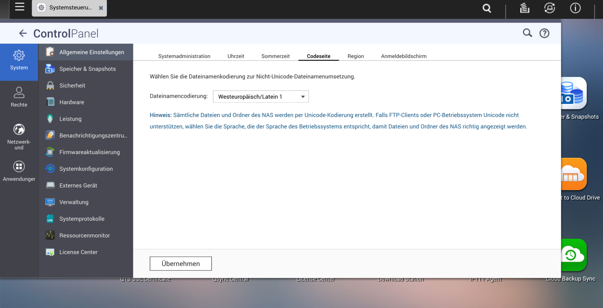

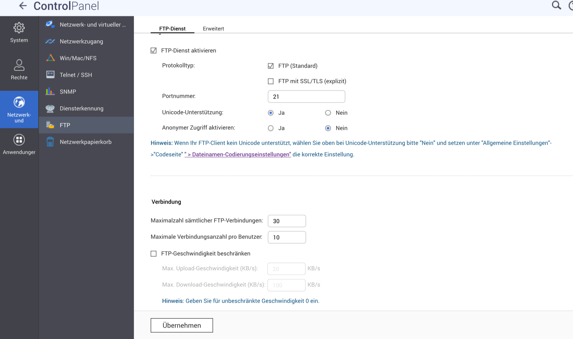

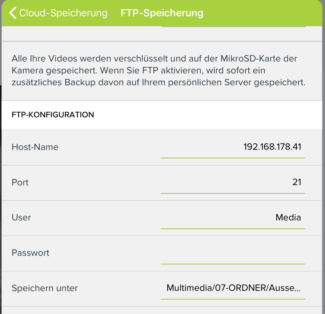

Schau bitte meine Bilder und Pfad von meine Kameras. Multimedia ist der root Ordner bei mir und die Ordner “07-Ordner/Aussenkameras/Terrasse“ sind von mir erstellt. Mit diesem Pfad klappt auch die ftp Verbindung auch mit vlc App direkt in iPad. Ich kann mir das nicht mehr nachvollziehen warum bei dir die Verbindung nicht klappt.
Laut Netatmo Artikel, hast bestimmt gelesen, ich poste es trotzdem mal hier:
Notizen
- Ihr FTP-Server muss im Modus ''aktiv'' konfiguriert sein.
- Für gewöhnlich werden SFTP und FTPS nicht von Welcome oder Presence unterstützt.
Schritte
Gehen Sie zum Menüpunkt Einstellungen, wählen Sie Ihr Haus und dann “'Cloud Storage'” sowie ''FTP storage''.
Sie müssen die geforderten Informationen eingeben, um Videos auf Ihrem FTP-Server speichern zu können: Hostname, Port, Username, Password und das Verzeichnis, in dem Sie die Videos speichern möchten.
- Hostname: Name oder IP-Addresse Ihres FTP servers.
- Port: Die meisten FTP-Server benutzen Port 21, der nur gewechselt werden sollte, wenn Sie die Konfiguration Ihres Routers manuell geändert haben.
- Username und password: Verwenden Sie die Daten, die Sie normalerweise für den Zugang zu Ihrem FTP Router/Ihrer FTP Router-Schnittstelle verwenden.
- Speichern unter: Btoraei der Auswahl eines Verzeichnisses sollten Sie beachten, dass viele FTP-Server eine Bearbeitung des Roots nicht gestattten, sodass Sie ein Verzeichnis wie ''/home/'' oder “apps/netatmo'' verwenden müssen, da die Kamera die Berechtigung benötigt, es zu bearbeiten.
Die Netatmo-Kamera erstellt automatisch die Ordner ''Jahr'', ''Monat'' und ''Tag'', um Videos zu archivieren.
