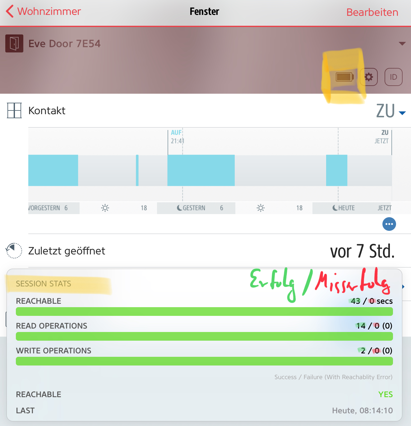

    Also die Session Stats werden bei mir sowohl von iPad als auch iPhone getrennt angegeben und auch für jedes eve Gerät bei 0 gestartet (abgesehen von der Zeit, das ist wohl mehr die aktive Session Zeit als eine Erreichbarkeit-Zeit).
    Ich betrachte hierbei den Remote-Zugriff, sofern man in Reichweite eines eve-Gerätes ist wird unter Umständen eine direkte Verbindung von endgerät zu eve-Gerät aufgebaut, daher könnte ein sende-schwächeres iPhone durchaus schlechtere Ergebnisse liefern als ein iPad.
    Einfach in der eve app in einem Raum ein eve Gerät auswählen, oben rechts die Eigenschaftsleiste ausklappen und auf die Batterie tippen.
    Ich bin grade meine Geräte durchgegangen und habe die Graphen aktualisiert, teilweise fehlten bis zu 8 Tage an Daten. Der Zugriff erfolgte remote, rein über meine steuerzentrale und das BLE-‚Netz‘ zuhause und ich bin ziemlich zufrieden mit den Session Stats. Ich habe 16 Geräte von eve im Einsatz, davon hat jedes 20-60 read Operationen vollführt und jeweils 2-8 writes in einem Zeitraum von etwa 1000 Sekunden während ich die Graphendaten geladen habe. Lediglich ein Gerät hat sich beim Laden auf der Hälfte ein Mal verschluckt und einen read-error geliefert. Keine weiteren Fehler sind aufgetreten. Das betroffene Gerät war ein eve door&window, dass sich in etwa 1,5m Entfernung von meinem HomePod befindet und quasi ‚Sichtkontakt‘ hat. Die weiteste Entfernung von einem Gerät zu einem Verbindungspunkt bei mir schätze ich auf ca. 5m mit 2 Zwischenwänden, einer Außenwand und vielleicht noch teilen des Garagentors. Aber bislang problemlos.

    Was ist denn mit „READ OPERATIONS“ gemeint?
    Auf dem iPad habe ich da auch einen teilweise roten Balken und 83/14 (1) stehen....
    Ich gehe davon aus, dass damit Abfragen der App an das jeweilige Gerät gemeint sind. Also Abfrage von Temperatur, Ventilstand oder auch auf gespeicherte Daten der Graphen. Writes hingegen dürften Aktualisierungsbefehle sein. Also Temperatur setzen oder vielleicht auch Eve-interne Variablen die nach Außen nicht sichtbar sind.
    ich habe bisher auch keine Verbesserung feststellen können, zumal bei 3 von 4 thermos am Ende der Installation der neuen Firmware „konfigurationsfehler“ angezeigt wurde. Funktionieren aber wie gehabt. Sehr schön finde ich die neuen Session stats die in den Geräteeinstellungen versteckt sind:

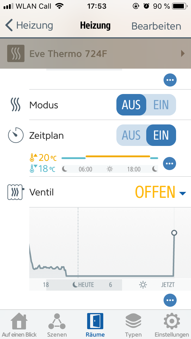

    Bezüglich des Modus möchte ich noch einmal darauf hinweisen, dass auch bei ausgeschalteten Modus das Ventil geöffnet wird, wenn ein Zeitplan auf dem Thermostat aktiviert wird. Ein Fehler in der Software nehme ich an. Eve ist dies bekannt, man „arbeite an einer Lösung“, oder so...

    Hier mal ein Screenshot aus der App, Modus aus, Plan an, Ventil offen!
    Habe die App mehrmals beendet, die Daten aktualisiert und bestimmt 10 Minuten gewartet ob sich was tut, aber das Ventil wurde nur immer weiter aufgemacht und dann irgendwann auf Grund der erreichten Zieltemperatur etwas zugemacht.
    Vermutung wäre natürlich, dass das Ventil bei Aktivierung des Planes aus irgendeinem Grund den Modus zwar intern setzt aber nicht kommuniziert, denn bei Aktivierung des Plans wird der Modus natürlich (leider) normalerweise eingeschaltet.

    Also, das Fenster war morgens geöffnet worden, die Heizung wurde dadurch korrekt auf den Modus "aus" gesetzt.
    Dann habe ich das Haus verlassen und ebenfalls richtig wurde der Zeitplan deaktiviert und die Zieltemperatur auf 18°C gesetzt, der Modus blieb auf "aus", die Heizung heizte nicht.
    Als ich nach hause kam, wurde der Zeitplan wieder aktiviert, der Modus blieb weiterhin "aus" - soweit so gut.
    Doch dann öffnete die Heizung das Ventil und begann zu heizen.
    Das widerspräche dem "Zeitplan aktiviert Modus", jedenfalls von der Oberfläche aus betrachtet. Ich werde das beobachten.
    In Home habe ich nicht geschaut, aber in der Eve App war der Modus aus, der Zeitplan an und das Ventil geöffnet.
