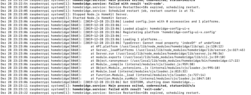

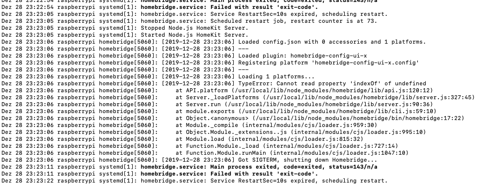

Ich versuche mein derzeitiges Problem klarer darzustellen: ich gebe ein "sudo systemctl homebridge; sudo journalctl -fau homebrideg" und bestätige diese Befehle.
Die Homebridge startet und die Programmroutine wird irgendwo nicht richtig ausgeführt, sodass es endet mit "Failed with result Exit-code´.
Wie schon geschrieben, habe ich die Config.json auf deren Homepage valideren lassen, korrigiert und die Korrektur erneut validiert. Die wurde dann mit grün als korrekt bestätigt.
Anbei ein Ausschnitt aus dem Journal:
(ich hoffe, dass ich das so richtig eingefügt habe...)
Vielleicht hilft das ja die Masse der möglichen Fehler einzuschränken.
