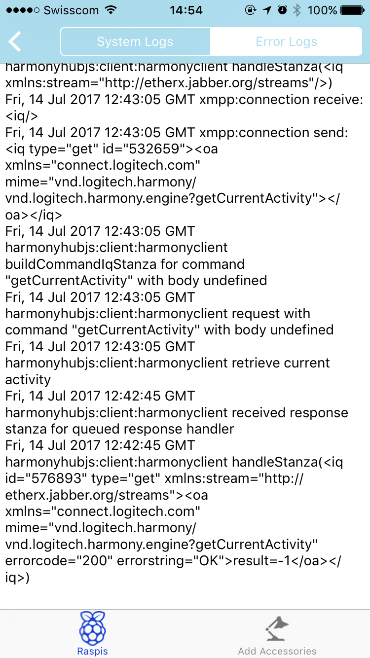

    vor allem das log von einer 2ten ssh verbindung
    sudo tail -f /var/log/syslog | grep homebridge
    eingeben, dann homebridge starten und log hier posten

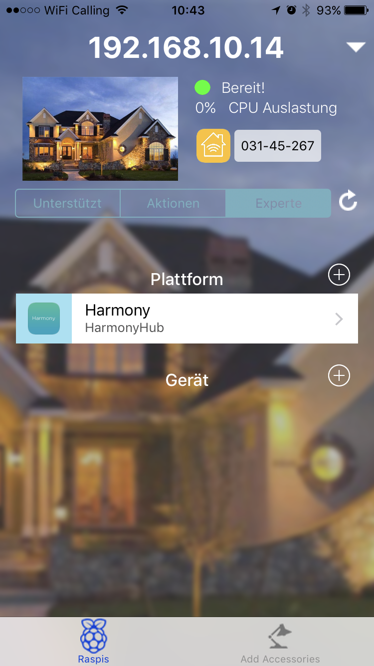

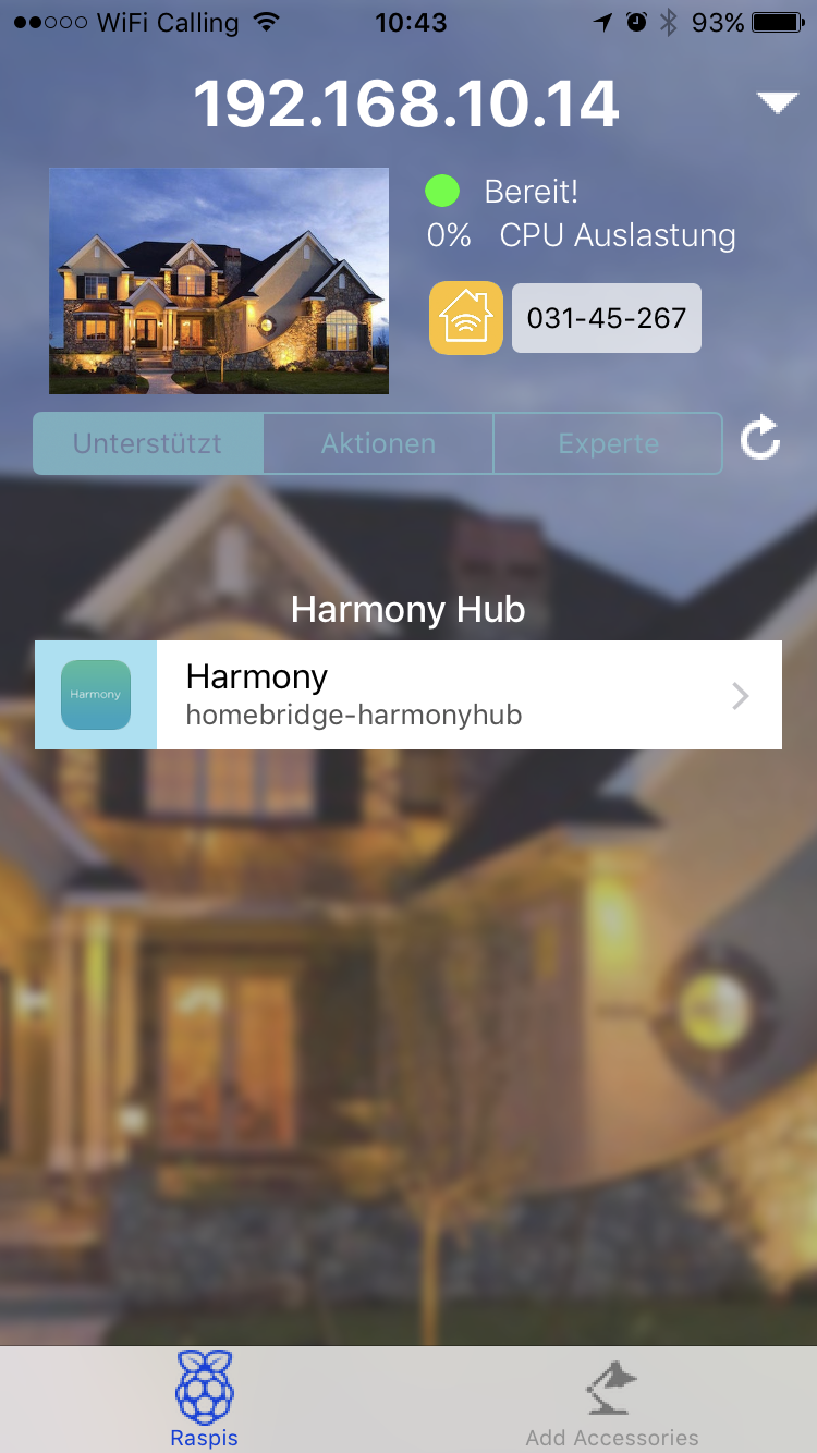

    Sooodele, jetzt hab ich eine saubere manuelle Installation, zusammen mit dem neusten HarmonyPlugin, dies als Service installiert und dieser müsste sich ab und zu Neustarten. Ob's stabil läuft werde ich sehen. Nun sehe ich auch beide Harmony Hubs mit all den jeweiligen Aktivitäten, soweit bin ich schon mal sehr zufrieden, herzlichen Dank an euer aller Unterstützung!!!!
    meine funktionierende config.json sieht nun wie folgt aus:

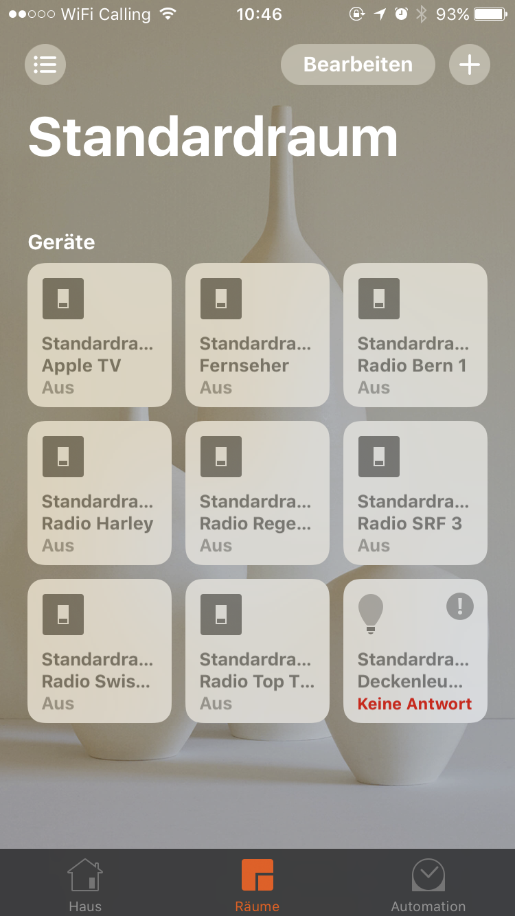

    Ich habe in der HarmonyHub für jeden gewünschten Radiosender oder Quelle eine Aktionen angelegt. Diese zeigt es mir dann in Apple Home an, so dass ich dann zB. "Hey Siri, schalte den Radio SwissPop ein" und oder anschliessend: "Hey Siri, schalte den Radio Bern 1 ein" und es schaltet um. Finde ich ganz praktisch so.

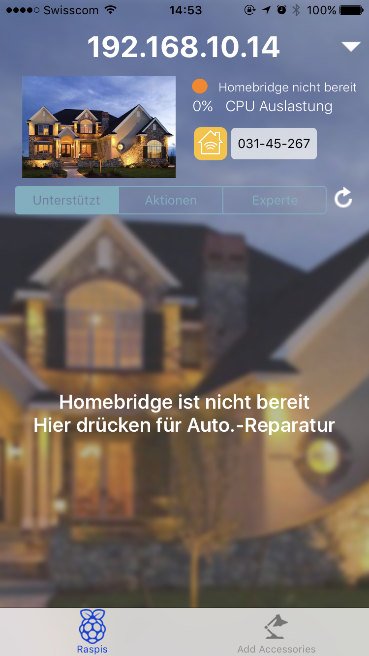

    Ok, jetzt sieht meine Config so aus, habe nur noch einen Eintrag. Die Homebridge ist "Bereit". Aber warum sehe ich nur die Aktivitäten des einen Hubs? Von der zweiten keine Spur in der Apple Home App.

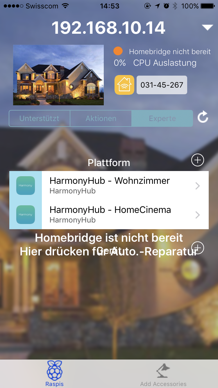

    Nun habe ich meine zweite HarmonyHub mit hinzugefügt, Status "Homebridge nicht bereit" (Error siehe Anhänge) und meine config Datei sieht wie folgt aus:
    Username und pin sind verfälscht.
    Sobald ich den zweiten Hub wieder lösche geht der Status der Homebridge wieder auf "Bereit"
