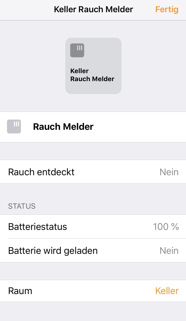

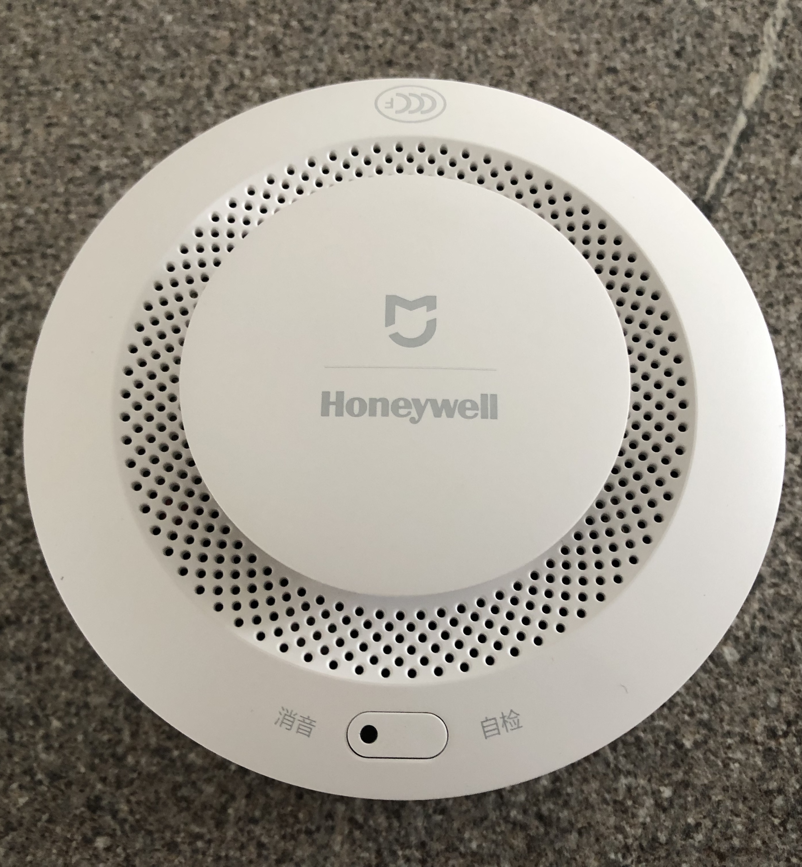

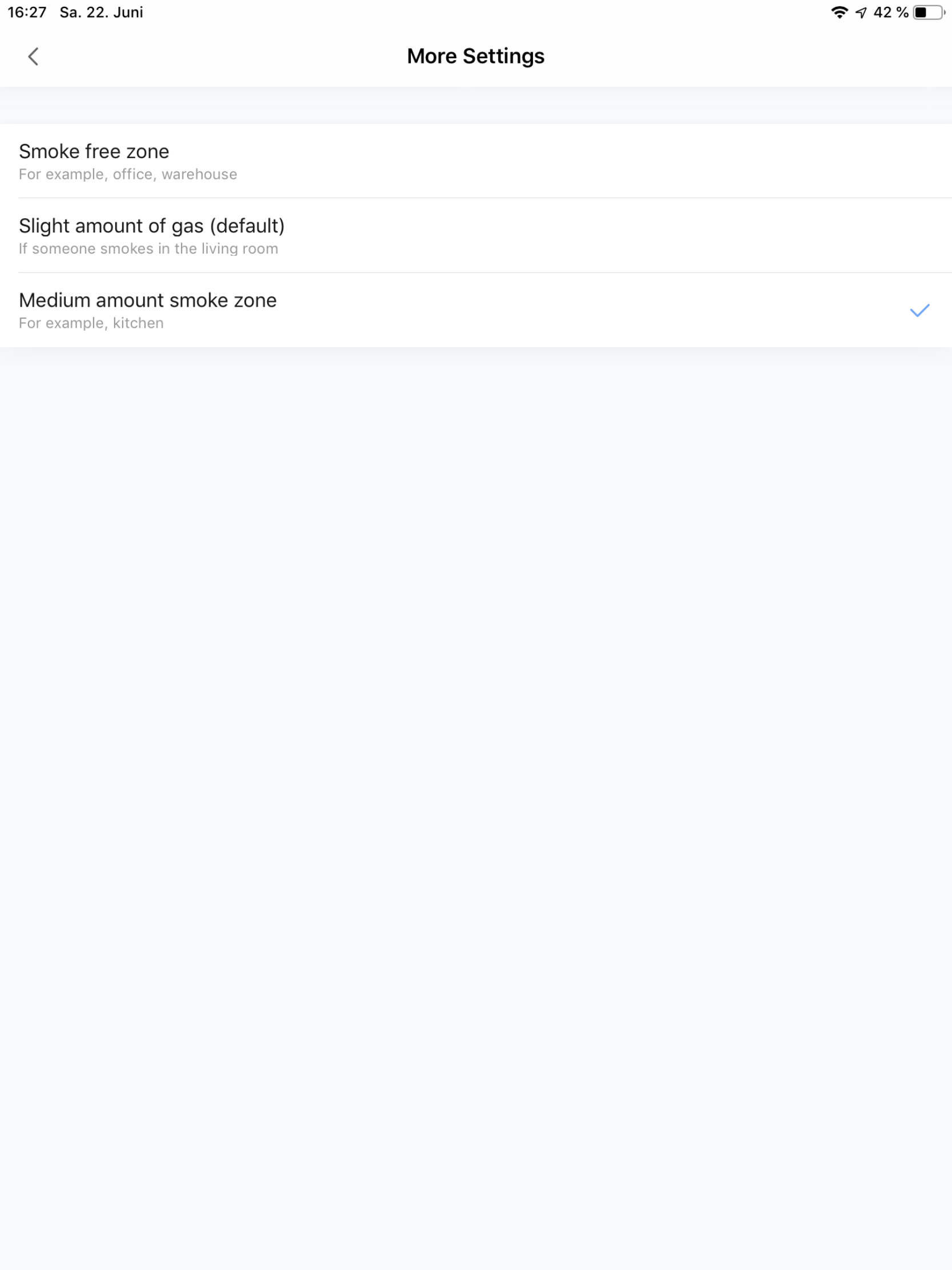

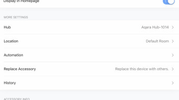

Hallo, der Xiaomi Mija Rauchmelder ist heute gekommen und wurde auch sofort in HomeKit erkannt bzw. eingebunden.
Wenn man in der Aqara App auf Europe stellt dann kann man über die App keine weiteren Einstellungen vornehmen, stellt man es auf China dann kann man zwischen 3 Empfindlichkeitsstufen ( wie Sensibel er reagiert) einstellen und man kann einen Selbstest durchführen.
Wenn im Betrieb der Rauchmelder durch Feuer etc. Auslöst geht gleichzeitig noch die Arlamanlage des Aqara Hubs an!
Ich werde den Rauchmelder jetzt die nächsten Tage mal testen und schauen wie er sich im normalen Altag schlägt.

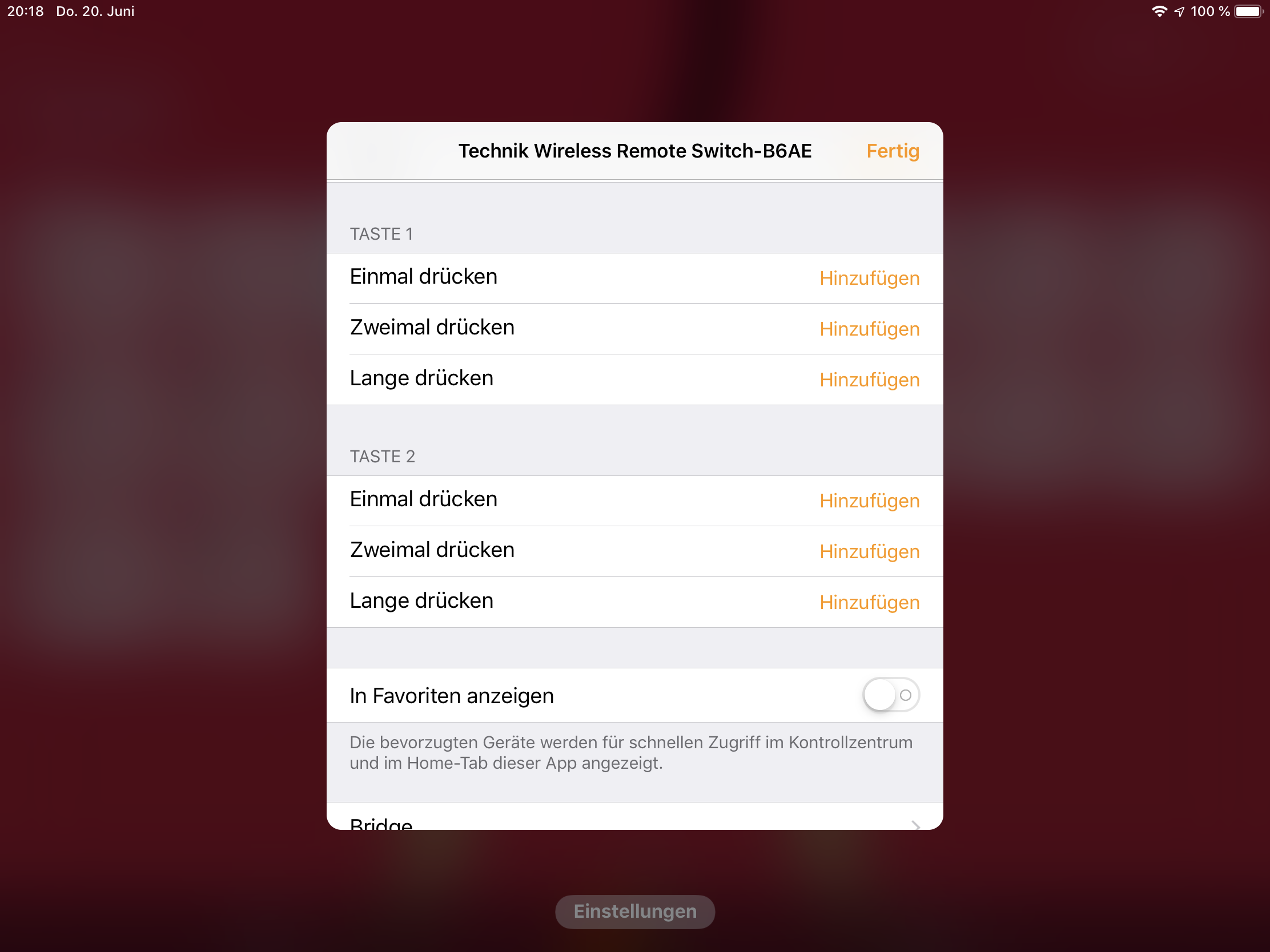

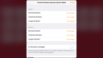

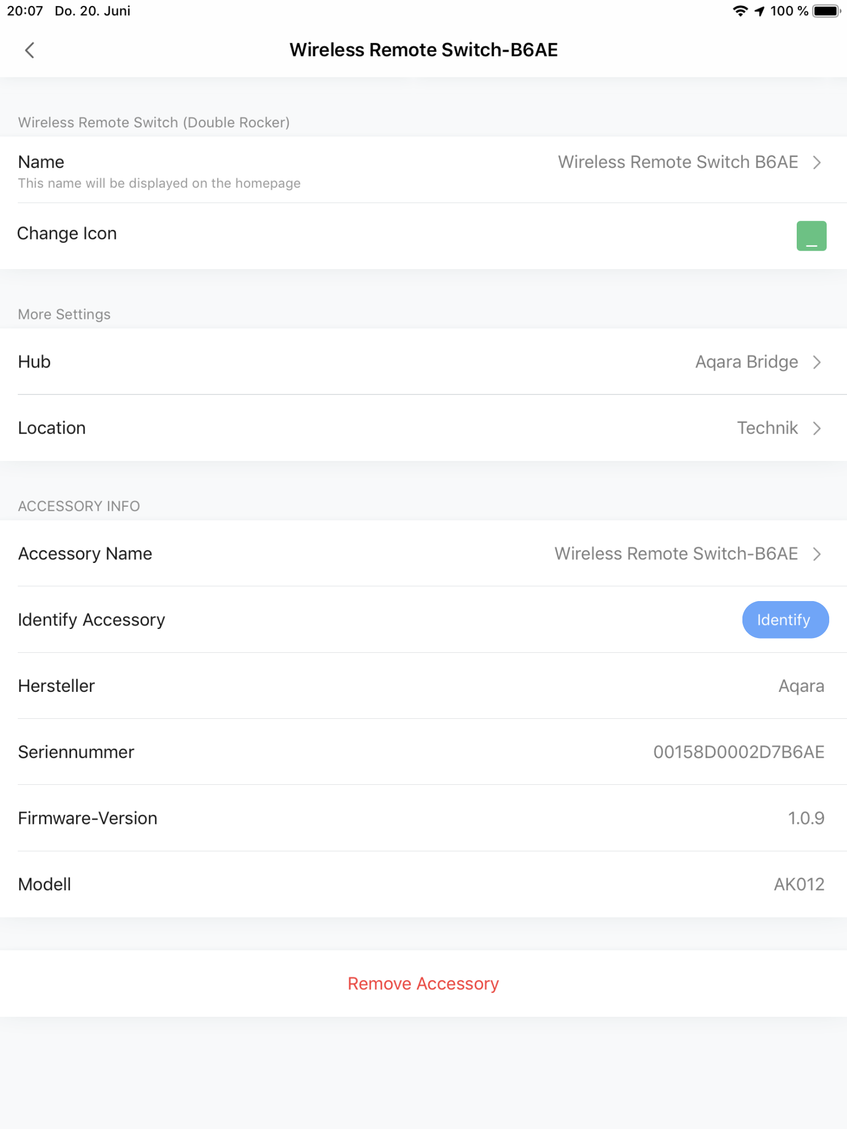

Hat von euch schon mal jemand das Problem gehabt, dass sich neue Mini Switches zwar anlegen lassen, aber die hinterlegten Aktionen via HomeKit nicht ausführen? In der Aqara App erscheinen die Taster nur als Symbol, es sind keine weiteren Details verfügbar (Single Press, Double Press). Wird der Switch betätigt, gibt der Hub nur „normal link confirmed“ wieder.
Guten Abend,
War bei meinem normalen Wireless Switch (Double Rocker) genau so wie bei dir aber bei mir hat es einfach daran gelegen das der Hub zu weit entfernt war. Bei mir erscheint er in der Aqara App auch ohne irgendwelche Details, lässt sich jetzt aber einwandfrei über HomeKit einstellen und steuern (alle 6 Tasten).

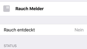

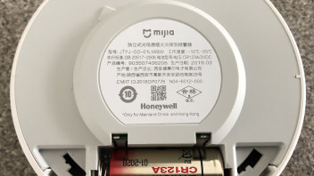

Ich habe schon mehrfach gelesen das man den Xiaomi Mijia Honeywell Smoke auch mit dem Aqara Hub verbinden kann und er sogar in HomeKit sichtbar ist.
Kann man ihn in der Apple Home App bei Alarm dann auch ausschalten und hat er noch weitere Sensoren eingebaut die unter HomeKit sichtbar sind?
Vielleicht kann jemand der ihn auch besitzt etwas dazu sagen und ein Foto hochladen, wie es in der Apple Home App aussieht

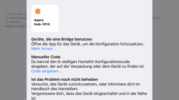

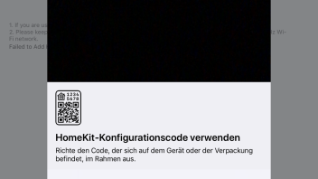

habe das Problem gefunden!
Ich habe nochmal den ganzen Thread durchgelesen und bin dann dank Xenia auf die Lösung gekommen.
Ich hatte ein Leerzeichen in meinem WLAN Namen, habe es abgeändert und dann ging es sofort!
Ich Danke nochmal recht herzlich, besonders Xenia

Guten Abend,
Ich habe seit heute Abend auch einen Aqara Hub V3 HomeKit, leider kriege ich ihn nicht in HomeKit bzw. In mein Netzwerk eingebunden.
Ich gehe wie folgt vor:
+Warte bis der Hub orange / gelb blinkt
+bestätige das 2,4 GHz aktiv ist
+suche den Aqara Hub und gebe den HomeKit Code ein
+dann versucht er sich zu verbinden bis die Meldung kommt das der Hub nicht hinzugefügt werden konnte
+der Hub blinkt dann blau
5 GHz habe ich deaktiviert und alle Repeater entfernt, ich habe es bei der aktuellen Aqara App schon mit Region China und Europe versucht, mit und ohne anmelden, leider ohne Erfolg .
Ich habe es mit einem iPad und iPhone probiert, der Router ist eine Fritzbox 7590!
Mehrmaliges Resetten und neustarten funktionierte auch nicht.
Bin schon am verzweifeln und hoffe das ihr mir weiterhelfen könnt.....bzw. mal genau beschreiben wie ihr den Hub erfolgreich eingebunden habt
Gruß Rocky

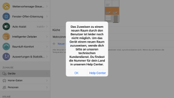

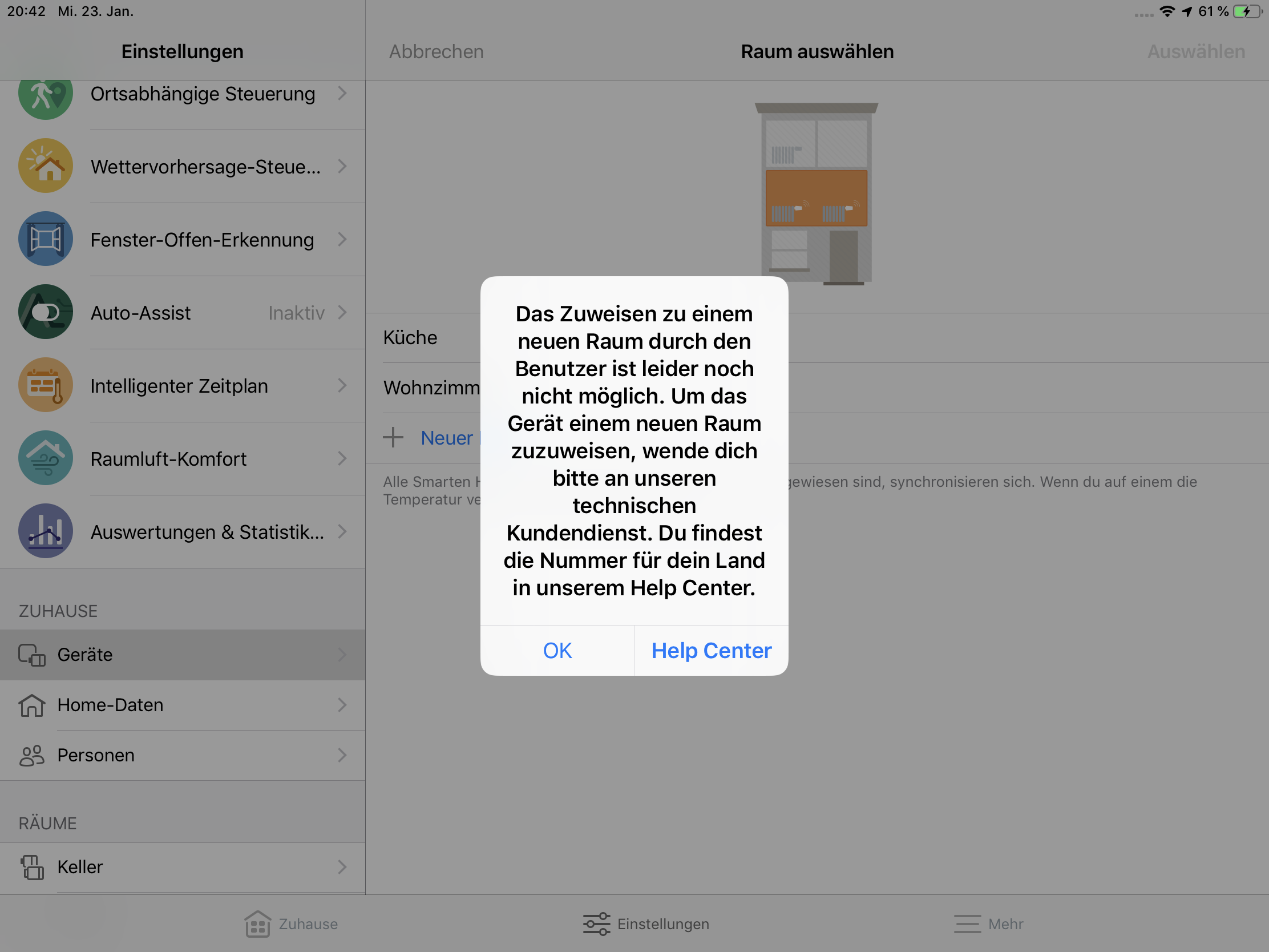

Guten Abend,
Ich bin neu in der Runde und vielleicht kann mir jemand von euch weiterhelfen.
Ich habe seit ca. 3 Tagen ein Tado System mit 5 Smarten Heizkörper Thermostaten und 2 Smarten Raum Thermostaten und der V3 Bridge.
Leider habe ich bis jetzt nicht hinbekommen in der Tado App mehr als 3 Räume zu erstellen, wenn ich versuche einen weiteren zu machen sagt mir die App in etwa folgendes:
„das Zuweisen durch den Benutzer ist noch nicht möglich, wenden Sie sich an den Kundenservice“
Habe auch schon den Tado Kundenservice angeschrieben aber bisher keine Antwort bekommen, bei Google konnte ich auch nichts darüber finden,
Bin langsam am verzweifeln da ich so ja die Thermostate nicht einzeln steuern kann, da ja nur 3 Räume da sind:-((
