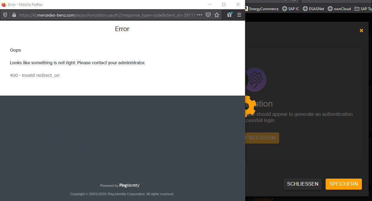

    Hallo SeydX ,
    Wochenende ist Update Zeit - so steht heute der Update auf die neue MercedesMe Homebridge App an.
    Gesagt getan - alte 1.x Installation gelöscht, neue Version 2.0.7 installiert.
    Soweit so gut - Konfiguration über UI-X (neueste Version) läuft an - allerdings klappt die Authentifizierung gegen Mercedes nicht.
    Hab den Redirect auf der Mercedes Developper Seite wie folgt angepasst:
    Redirect URLs - http://172.20.20.151:8888/callback (IP und PORT von UI-X)
    (Alternative mit Redirect URLs - http://172.20.20.151:8888 führt auf nur die UI-X Seite ohne weitere Aktion)
    Bekomme dann folgende Fehlermeldung im Browser:
    Ich denke, die Redirect URL passt nicht - any ideas?
    Danke für deine Unterstützung!
