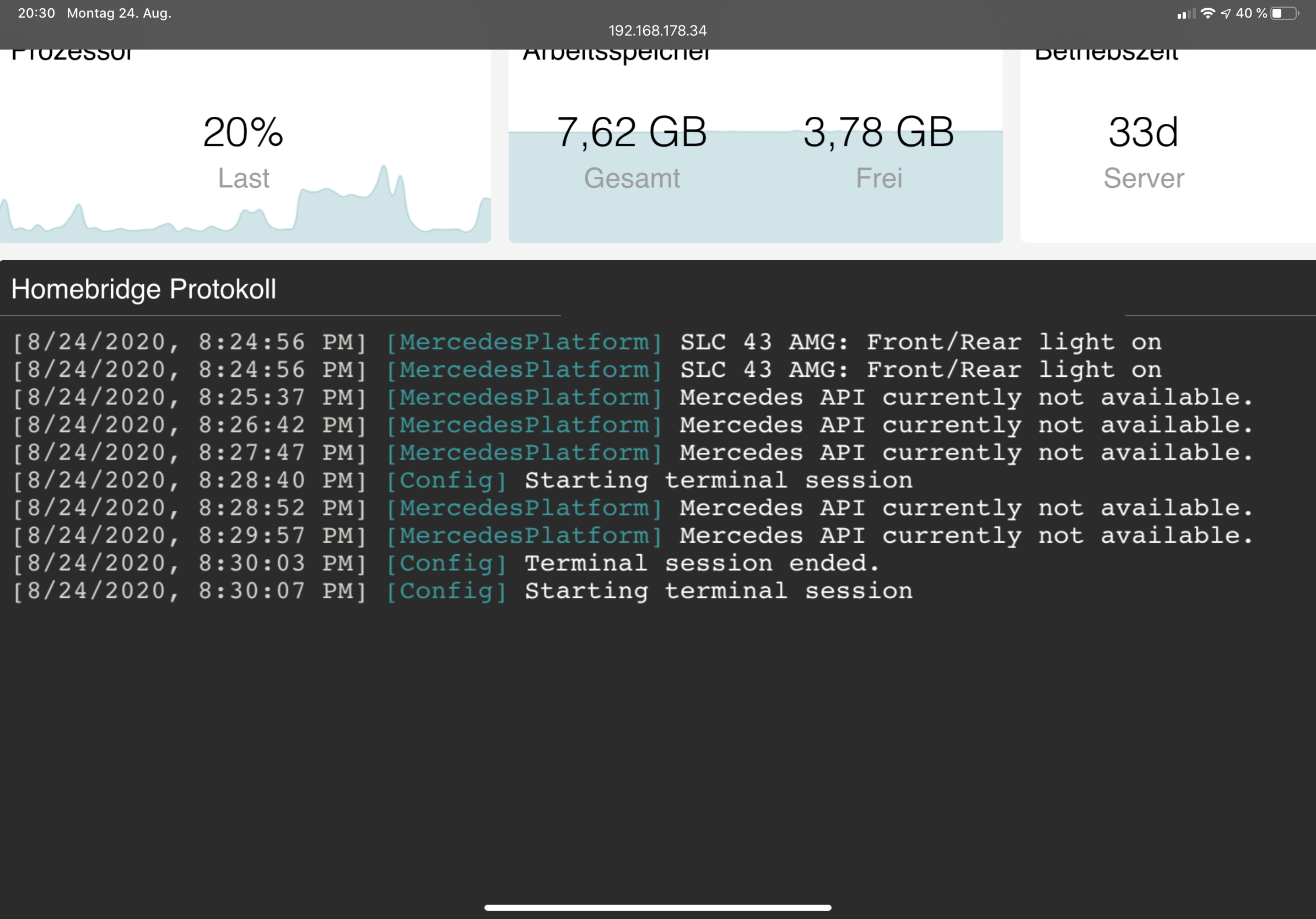

    SeydX - zum dritten Mail ich - das Problem saß wohl vor dem Bildschirm :8o.
    Ich hab das Plugin nochmals deinstalliert, neu installiert, danach nochmals authentifiziert auf Port 3001 - neuen Code eingetragen.
    Und siehe da: nach Neustart der Homebridge sieht es jetzt so aus wie auf dem Bild abei :):):)
    Das ist echt eine tolle Arbeit - weiter so!!!
