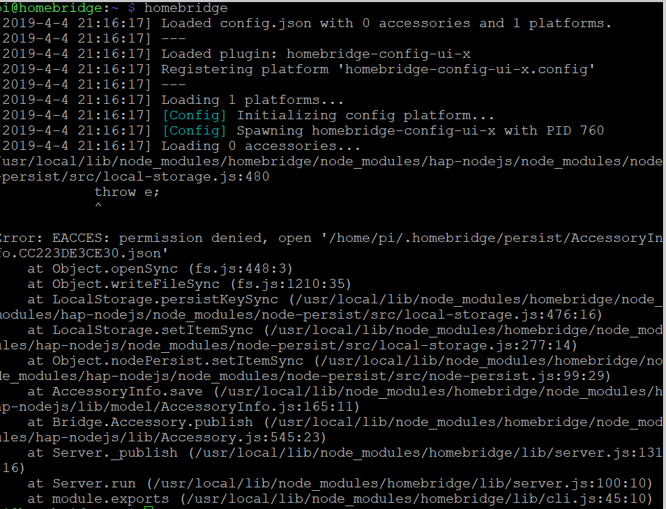

    Vielen Dank für eure prompte Hilfe!
    Für mein Verständinis:
    Marco der Install Command -g --unsafe… setzt die Berechtigung auf "jeder", ist das korrekt?
    Die Meldungen "permission denied" ist jetzt weg.

    Hallo Zusammen,
    ich habe keinen passenden Thread für mein Problem gefunden und mache daher einen neuen auf.
    Kurz zu meiner Person, bin neu hier ein Linux Greenhorn, aber schon seit Ewigkeiten in der IT Welt, daher habe ich in vielen Fällen eine Vorstellung, was die Befehle bewirken sollen/können.
    Ich habe auf einem Raspi 3 B ein aktuelles Debian mit NOOBS aufgesetzt, Desktop installiert, aber so konfiguriert, dass es ohne Desktop startet.
    Ich habe dann nach der Anleitung Schritte 1 und 2 durchgeführt. Damit die Homebridge ohne Warnungen startete musste ich die config.json vom /var/homebridge Verzeichnis in das /home/pi/.homebridge Verzeichnis verschieben. Warum Homebridge sie da lesen wollte habe ich nicht verstanden. Dana startete Homebridge fehlerfrei und lies sich auch in die Home App einbinden.
    Bei Schritt 3 bin ich dann aber direkt nach der Installation des ersten Plugin gescheitert. Mir ist nicht klar wem die Berechtigungen fehlen. Dem User homebridge habe ich die Berechtigung auf /home/pi/.homebridge gegeben, ich gehe davon aus, dass er dann auch auf den Unterverzeichnissen berechtigt ist. Vielleicht kann mir Jemand von euch helfen?
