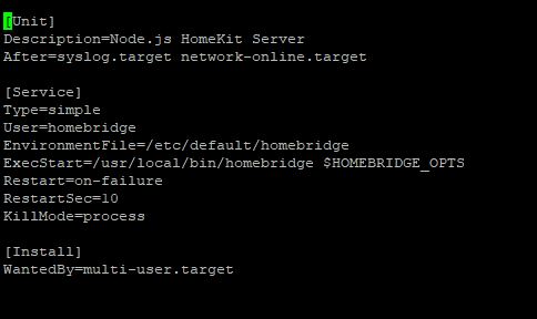

Alles anzeigenErstmal ist der 143er ein "falscher Fehler" und er hat nichts zu bedeuten. Ich hab's extra bei Google nachgelesen, aber glaub nicht, dass ich es hier erklären könnte
. Man kann ihn unterdrücken, indem man in /etc/systemd/system/homebridge.service die Zeile einfügt:
SuccessExitStatus=143
Sieht dann so aus:
CodeAlles anzeigen[Unit] Description=Node.js HomeKit Server After=syslog.target network-online.target [Service] Type=simple User=homebridge EnvironmentFile=/etc/default/homebridge ExecStart=/usr/local/bin/homebridge $HOMEBRIDGE_OPTS Restart=on-failure RestartSec=10 KillMode=process SuccessExitStatus=143 [Install] WantedBy=multi-user.target
Ein fetter Fehler dagegen befindet sich in deiner /etc/default/homebridge. Es muss heißen:
HOMEBRIDGE_OPTS=-I -U /var/homebridge
und nicht einfach nur
Das ist ein Showstopper! So wird homebridge an der falschen Stelle nach deiner config.json forschen, wie man in deinem Screenshot auch wunderbar beobachten kann.
Stefan
Hallo Stefan,
Vielen Dank für die Hilfe!
Die Homebrige läuft.
Lg eddy
