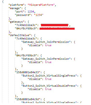

    So ich hab eine Lösung gefunden für mein Problem, scheinbar machen Gateways mit einer 0 "Null" in der MAC-Adresse Probleme
    Hat mir noch ein neues Gateway besorgt, was jedoch auch eine 0 in der MAC-Adresse hat, beide bekomme ich mit den beiden Lösungen zum laufen...
    Ich musste die Index.js wie hier beschrieben verändern:
    https://github.com/YinHangCode…ridge-mi-aqara/issues/259
    Der Post von studentIvan hat bei mir geholfen.
    Zusätzlich musste ich aber auch den Port am Gatway über Seriel TX/RX freigeben.
    Wie hier beschrieben: https://community.openhab.org/…oes-not-respond/52963/125

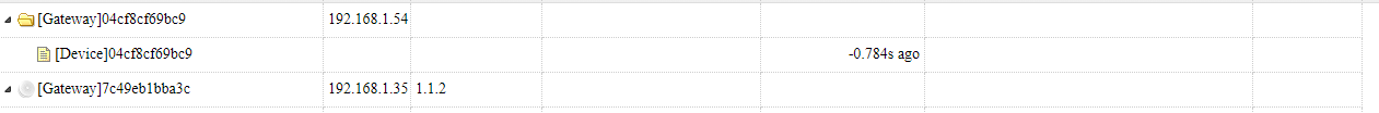

    Moin Leute,
    ich hab ein Problem mein zweites Mi Gateway einzurichten in meiner Homebridge, vielleicht hat noch jemand eine Idee.
    Lan Modus, Mac-Adresse dutzende male überprüft und neugeschrieben. Sogar über Putty den Port überprüft.
    Send command psm-set network.open_pf 3 , send it few time in case it was spammed by gateway and it can be lost in msgs…
    Check your param by command psm-get network.open_pf to be sure its OK.
    Über den MiAqara Manger zeigt er mir das Gateway wie folgt an:
    Homebridge Conf.
