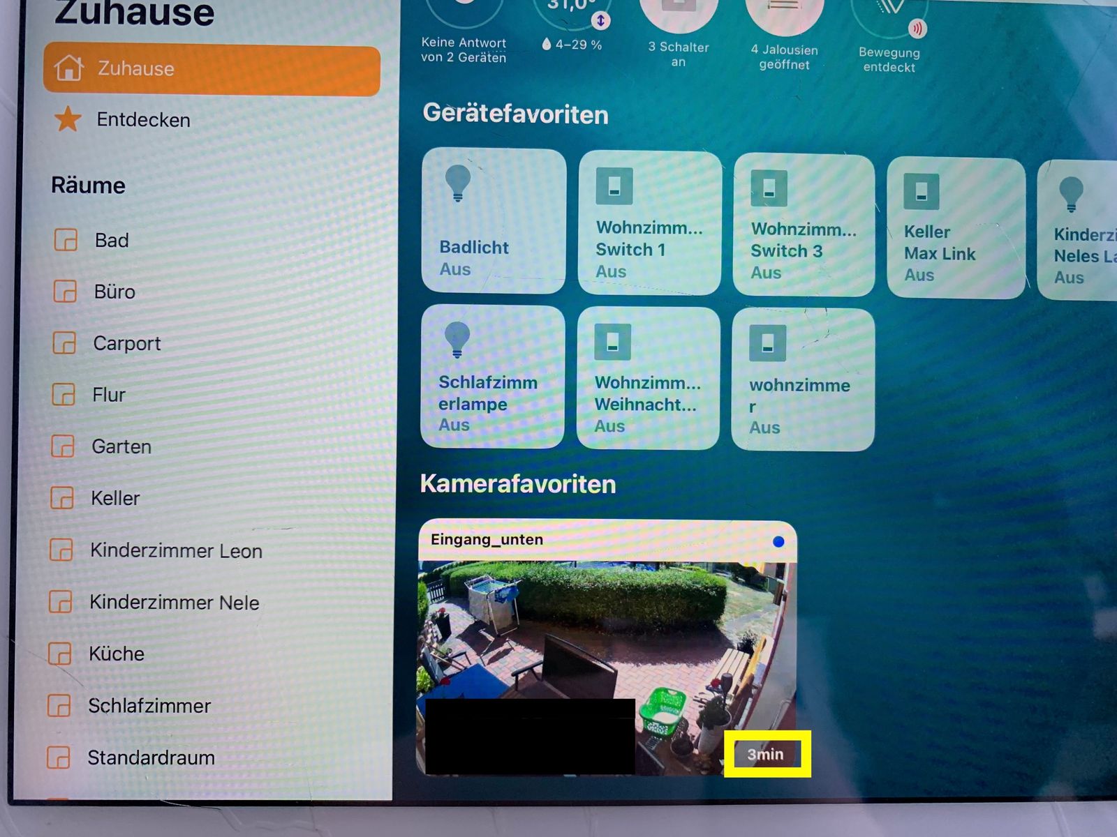

    ich hab das mal raus gemacht, wenn ich den Kamerafavoriten anklicke bekomme ich das Livebild.
    Wenn ich die Ansicht wechsle wieder zurück auf mein zuhause wie bei dem Bild s.o., hab ich zumindest jetzt eine Aktualisierung des Bildes von ca. 65 Sekunden.
    Auch mit dem Eintrag habe ich eine Aktualisierungsrate von ca. Sekunden.
    Es macht leider keinen Unterschied bei dem Eintrag.
    Abver wenn man jetzt die Aktualisierungsrate auf ca. 5 Sekunden drücken könnte.
    Zeig mal deine Config.
    Die Aktualisierungszeit ist in Home fix. Im WLAN alle ca. 10s, mobil ca jede Minute.

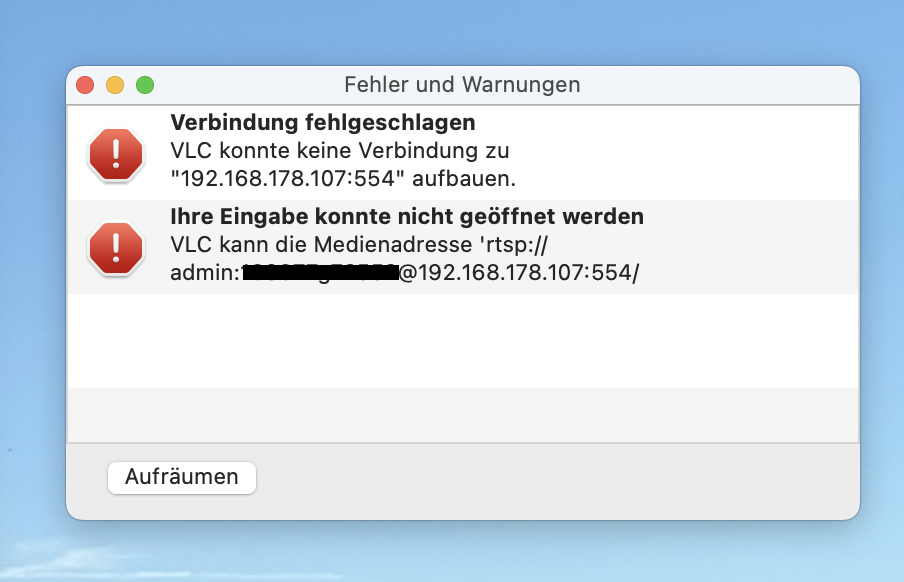

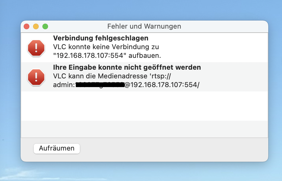

    ich habe verzweifelt versucht die Reolink E1 Outdoor in die Homebridge einzubinden. ich habe alle Forenbeiträge durchprobiert, mit ffmpeg, camera.ui aber alles funktionert nicht. Ich habe in der Fritzbox die Ports 554 für die Reolink freigeben jeweils UDP und TCP. Leider bekomme ich ausser auf der Reolink App und im Browser kein Bild. RTSP funktioniert nicht. Im VLC habe ich den Link eingefügt und bekomme keine Verbindung zur Kamera. Habe die Adresse, natürlich mit meinen Daten genutzt: rtsp://admin:password@ip_address:554/h264Preview_01_main.
    Ich bin am verzweifeln.
    Hoffe Ihr könnt mir weiter helfen.
    Ich habe jetzt alles versucht, leider funktioniert es weiterhin nicht.

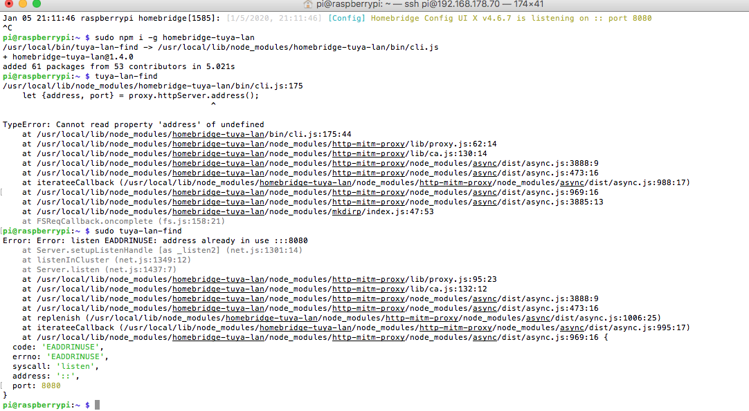

    Anscheinend bin ich einfach zu blöd das hinzubekommen. Was funktioniert ist "sudo npm i -g homebridge-tuya-lan" danach hört einfach alles andere auf zu funktionieren. Egal ob ich as Lan-find mit und ohne "sudo" mache, läuft nix. Hat noch jemand eine Idee?
