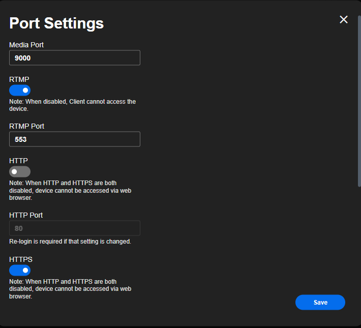

mit Hilfe des Reolink Supports konnte der Fehler gefunden werden und nun läuft alles wie es soll. Es lag ganz einfach an der Mac Client Version. Dort musste man zusätzlich alle Ports öffnen, Neustart der Kamera und schon läuft alles. Aktuelle Client Version V.8.8.1 .
