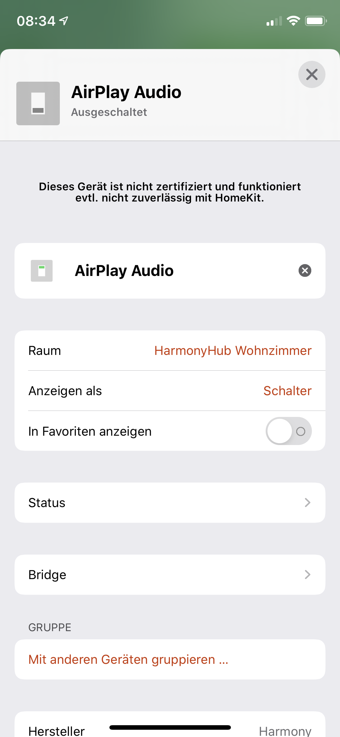

    Ich möchte die ändern aber Wohnzimmer bleibt stehe.
    Hier mal ein Bild.
    Mh, eigentlich müssten bei dir alle Aktionen HarmonyHub davor stehen haben und nicht Wohnzimmer aber egal du kannst in Home doch einfach den Aktions Schalter umbenennen.

    Die Schaltflächen ändern geht nicht wirklich. Das Wohnzimmer bleibt immer stehen. Egal was ich tuhe. Ich kann nur alles nach Wohnzimmer umbenennen.

    Ich hab das HarmonyHub geändert in Wohnzimmer.

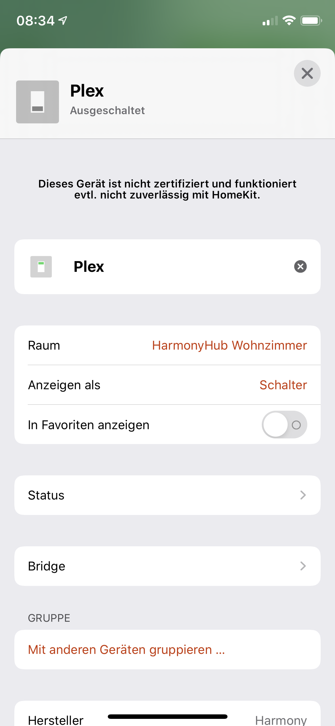

    Ich würde das mit der Harmony noch besser Steuern wie es aktuell ist.
    Bei mir steht überall: Wohnzimmer HarmonyHub im Button auf dem Homekit.
    Würde gerne jedes einzelne ändern, klappt aber nicht so wirklich.
