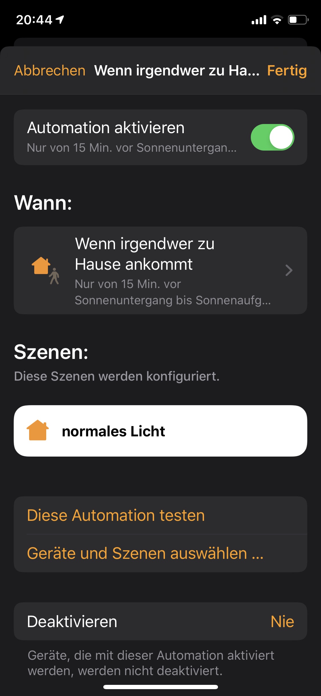

- Licht an, wenn ich komme (nur nach Sonnenuntergang)
Am besten über HomeKit oder Eve-App?Widersprechen sich Timer-Automationen und Geo-Automationen bzw. wird da was höher priorisiert?
Also die Regel hat jetzt tatsächlich funktioniert. Allerdings erst, nach dem ich 15 Minuten daheim war😂 auf ein mal ging das Lämpchen an. Aber das kann’s ja auch nicht sein...

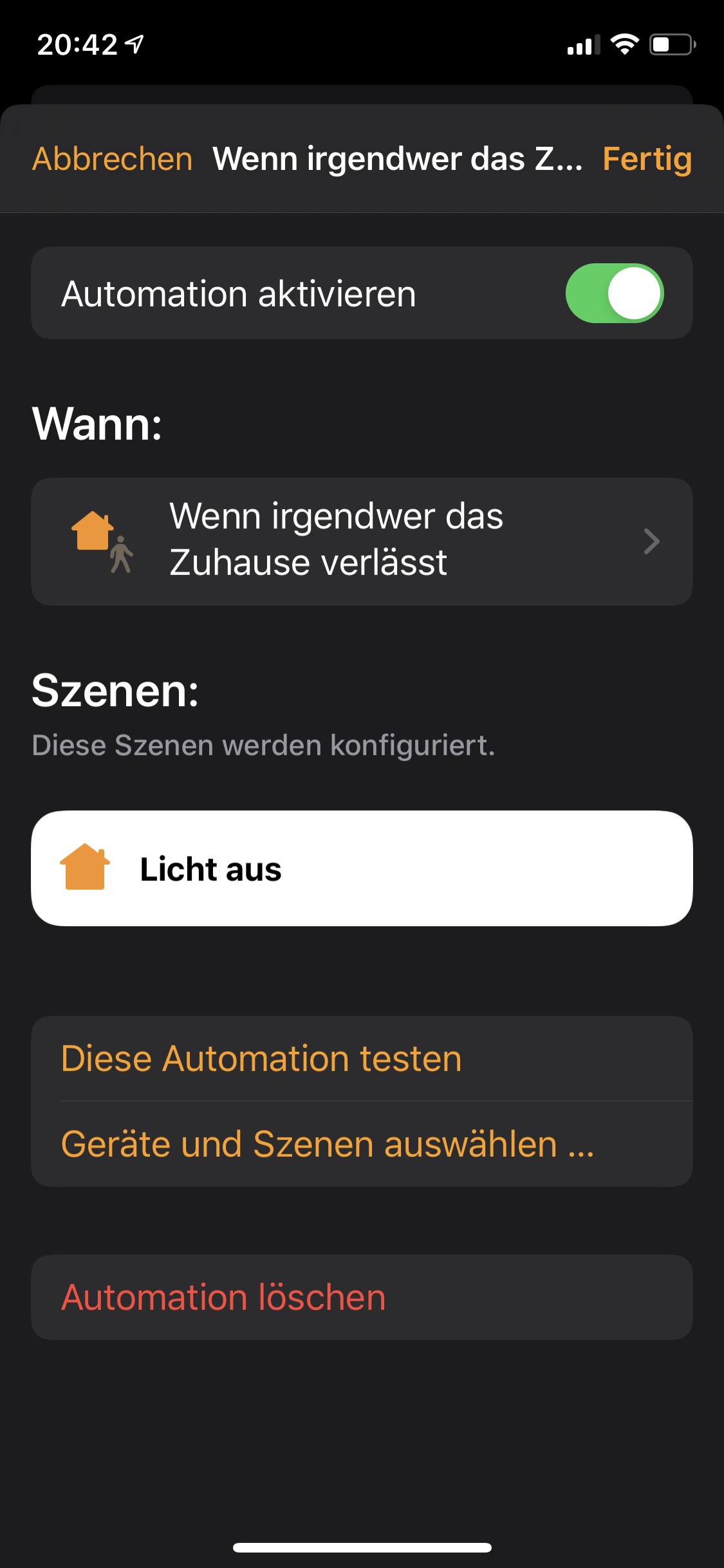

Habe, wie von euch vorgeschlagen jetzt eine ganz einfache Automation angelegt mit nur einer Lampe.
Funktioniert leider immer noch nicht ABER:
wenn ich diese Automation aus der Ferne bearbeite und mir unter "Ort" quasi meinen Standort anzeigen lasse, schaltet die Lampe tatsächlich aus. Heim kommen klappt aber nach wie vor nicht.

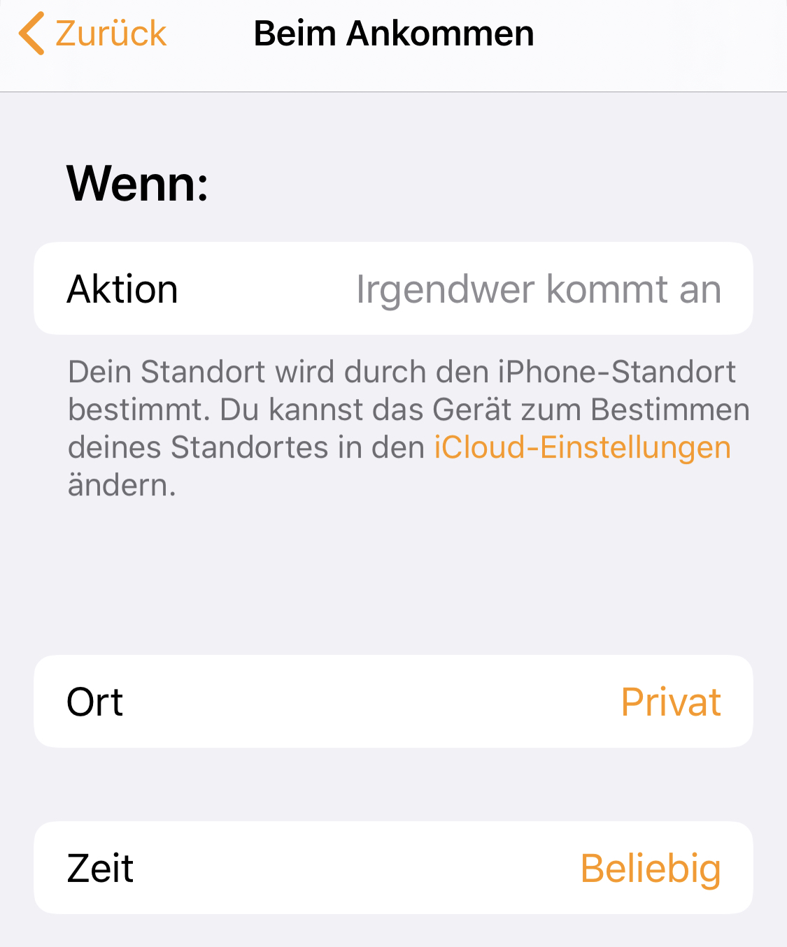

Alles anzeigenWie rel schon sagte: Teste mal so eine ganz einfache Automation. Weiterhin kannst Du auch mal testen, ob eine Regel funktioniert, "nur wenn jemand zu hause ist",
Wenn das auch nach 1-2 Tagen nicht klappt, liegt es an den Einstellungen. Ein paar Dinge, die mir noch spontan einfallen:
- Du bist alleine in Deinem zu HomeKit-Zuhause? Wenn ja, stell mal um von "irgendwer" auf "ich".
- Wenn Du in der Karten-App "zu Hause" eingibst, kommt auch die richtige Adresse?
- 2-Faktoren-Authentifizierung an?
- iCloud-Schlüsselbund aktiviert?
- iCloud Drive aktiviert (wobei ich mir da unsicher bin, ob das nötig ist)?

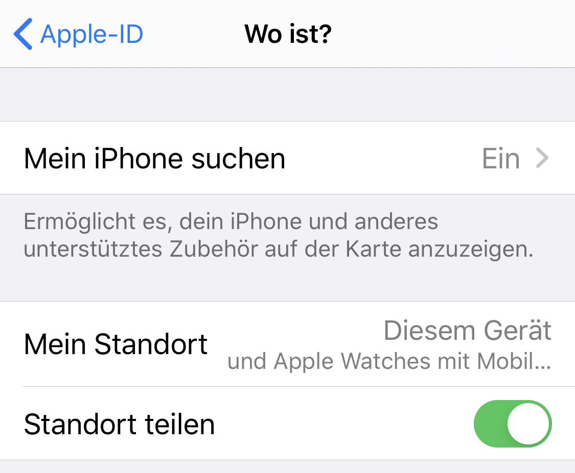

- Apple ID / Wo ist?: Standort teilen ist an? Steht da bei "Mein Standort": Diesem Gerät und Apple Watches mit Mobilfunk?
Auch dir vielen Dank.
Ja, ich bin alleine. Wo kann ich denn von "irgendwer" auf "ich" umstellen?
Das geht bei mir nur in den Tageszeit-Automationen. Ansonsten bietet er mir nur an " Wenn Personen ankommen/den Ort verlassen", wenn ich auf das + klicke.
Zuhause wird in den Karten korrekt angezeigt.
Alles so aktiviert, wie du beschrieben hast.
