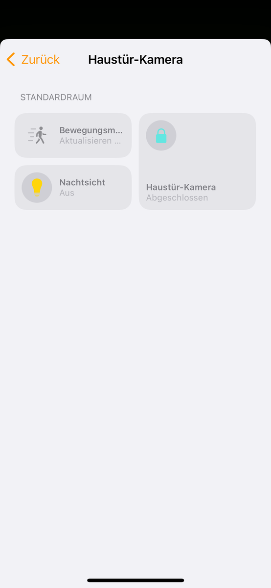

    Ich habe das Doorbird-Plugin bereits installiert und eingerichtet. Anbei meine Konfiguration:

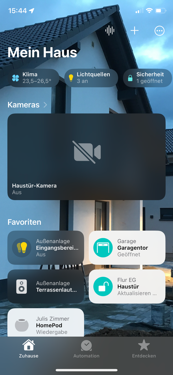

    In HomeKit werden mir folgende Sachen angezeigt (siehe Screenshots).
    Die Kamera zeigt leider kein Bild und die Klingel wird nicht angezeigt.
    Ggf. liegt das mit dem fehlenden Bild an diesem FFMPEG. Ich habe da auch über die DiskStation was installiert. Leider weiß ich aber nicht, ob das funktioniert. Wie kann ich testen oder sehen, ob FFMPEG installiert ist und richtig läuft?
