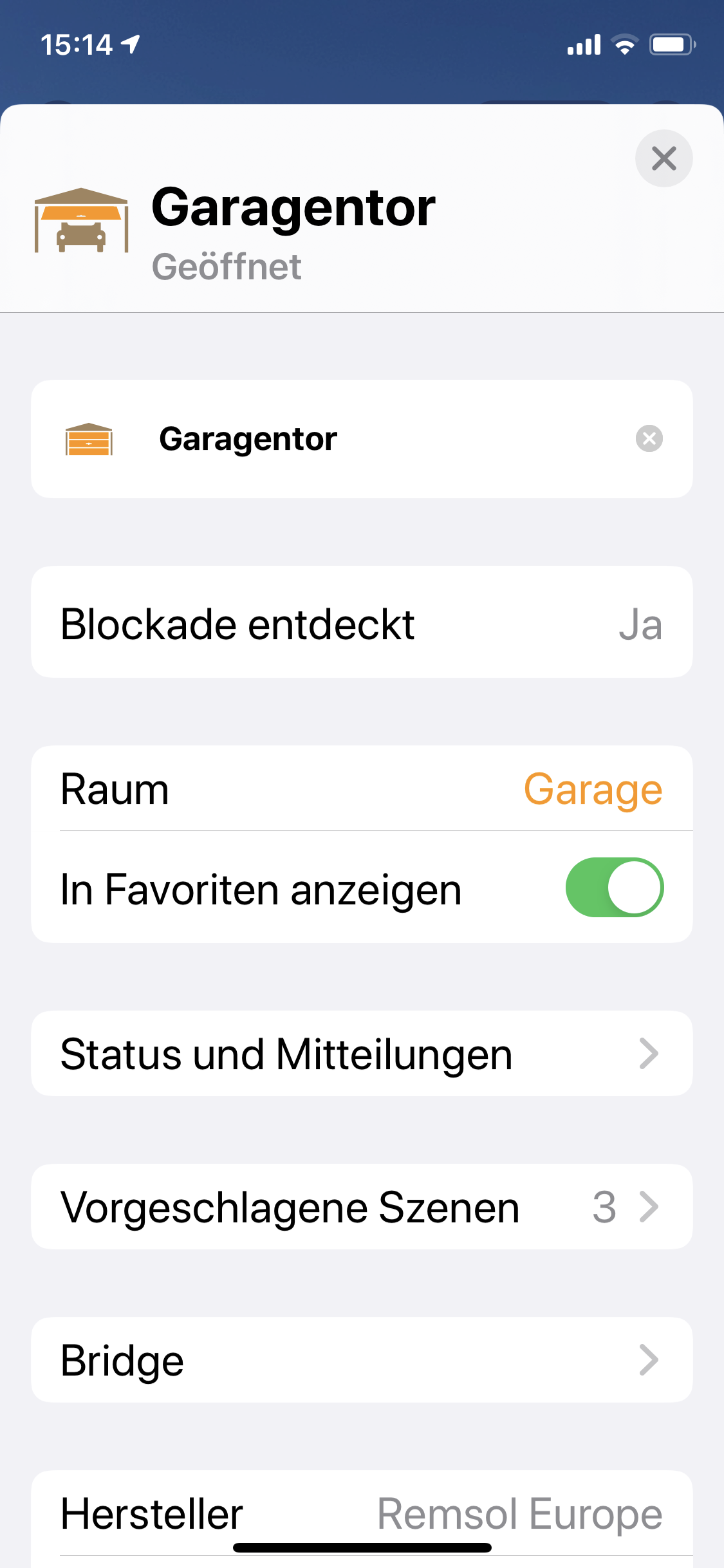

Danke für den Tipp, Blockade ist verschwunden, es lag tatsächlich an den Batterien im Neigungssensor , waren wahrscheinlich bei Auslieferung schon alt , hoffe ich , wäre sonst doof, wenn diese im Normalfall schon nach 2bis 3 Monaten leer wären
Wäre zwar merkwürdig nach 3 Monaten, aber da werde ich mich mal um neue kümmern, sind ja spezielle die ich nicht als Vorrat habe

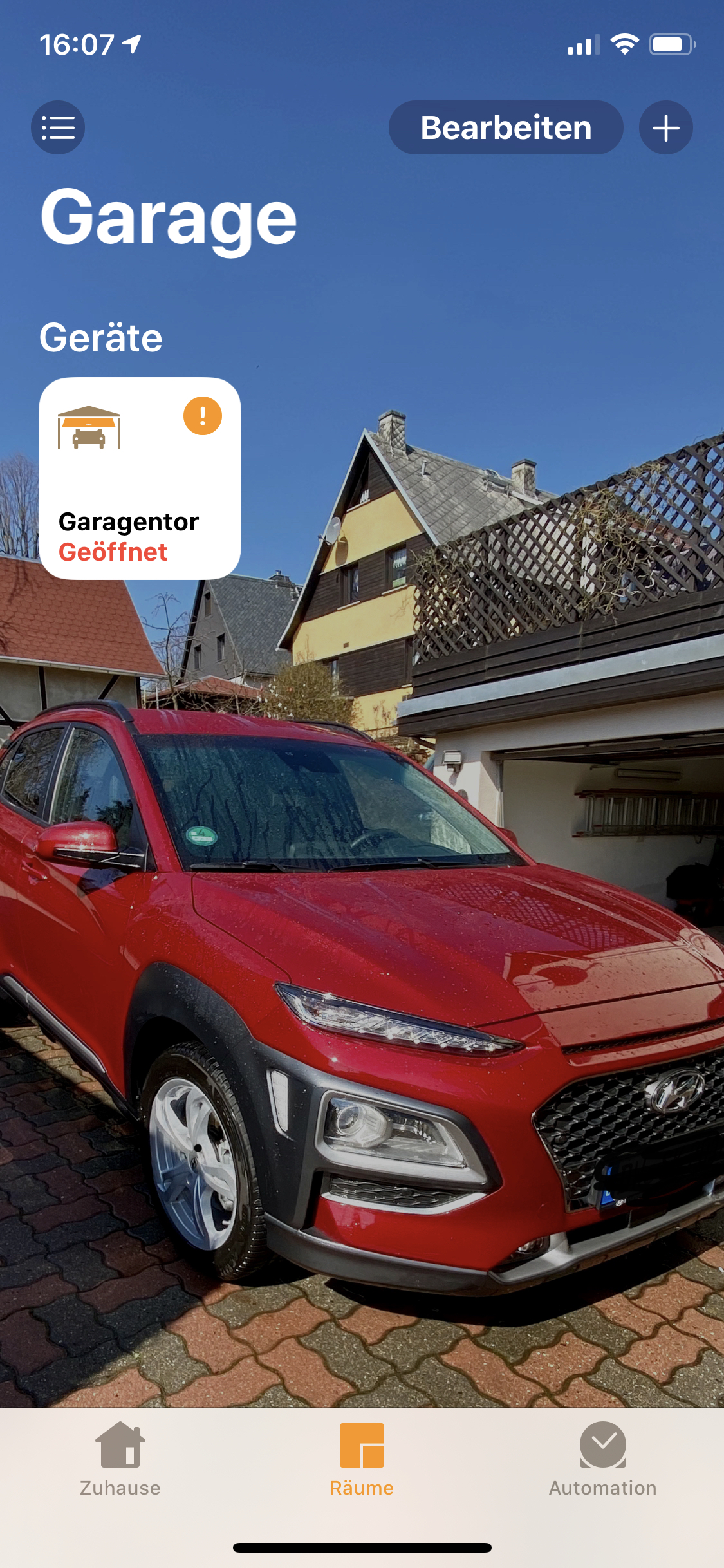

Ja genau wie in der Beschreibung, hat auch ca 2 Monate von allen Geräten aus gut funktioniert, selbst wenn ich jetzt Siri nach dem Zustand des Tores frage kommt die exakte Ansage ob zu oder geschlossen, in der Home App wird das Tor immer als offen angezeigt
Bei mir sieht das so aus , keine Ahnung was die Blockade auslöst, wie gesagt, öffnen und schließen funktioniert einwandfrei, nur eben dass das Tor immer als geöffnet angezeigt wird

Hallo, also das Garagentor lässt sich mit der HomeApp sowohl mit Siri , dar Apple Watch als auch CarPlay problemlos öffnen und schließen, Leder zeigt die App ab und an , dass das Tor geöffnet ist obwohl zu ist , in der App steht Blockade erkannt, weiß jemand dieses Problem zu beheben ? Gruß Theo
